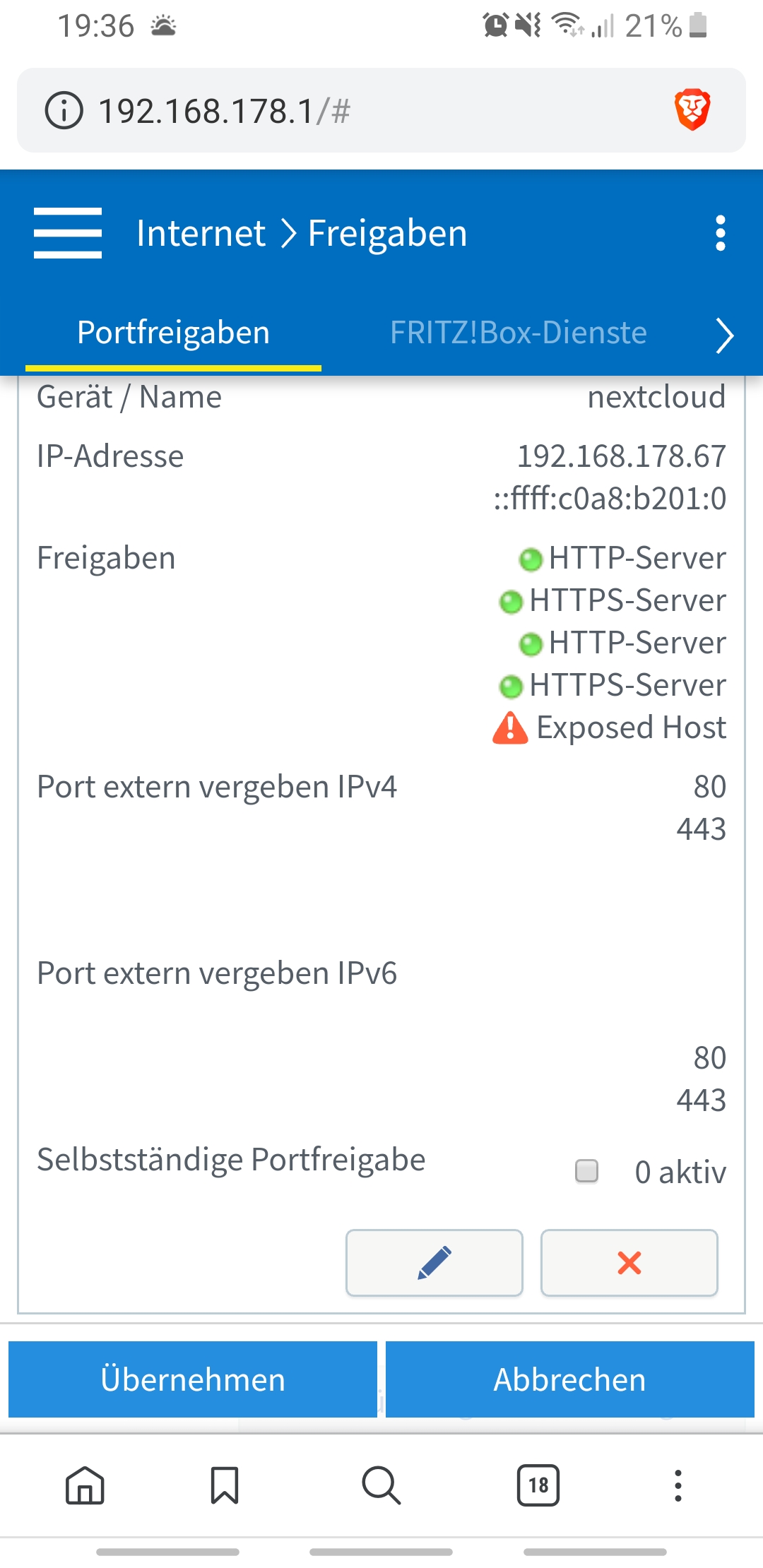

Ich habe in meiner Fritzbox 6490 eine Freigabe sowie einen dyndns Dienst eingerichtet, jedoch funktioniert nur der dyndns Dienst - nach Eingabe der URL lande ich immer auf der Anmeldeseite der Fritzbox und werde nicht zur freigegebenen IP weitergeleitet.
796490
Zur Info: ich betreibe eine nextcloud in einem jail meiner freenas, wobei ich in dem virtuellen Netzwerkadapter die IPv6 selbstständig zuweisen musste. Dazu habe ich per IPv4 zu IPv6 converter die IPv6 Adresse anhand der v4 Adresse berechnet.
Danke!

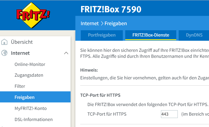

Du musst erstmal der Fritzbox sagen das sie nicht auf 443 antwortet, das macht sie standardmäßig, das musst du erst deaktivieren dann greift die eigene Portfreigabe.

Im vorherigen Reiter des Fritzbox Menüs habe ich die Freigabe, siehe Screenshot Eingangspost, für das Zielgerät ja eingerichtet?

Erst wenn die Fritzbox selbst am WAN nicht mehr auf TCP 443 hört, kannst du ihn weiterleiten. Wenn sich dir Fritzbox querstellt, kannst du auch zB 8443 auf 443 weiterleiten. Natürlich musst du von außen dann immer :8443 angeben.

was hat es mit dem exposed host auf sich, was man da im bild noch sieht?

Was hast du denn jetzt eingestellt bei "TCP-Port für HTTPS"?
Wenn dort jetzt nicht mehr 443 eingestellt ist,
dann ignoriere doch erstmal diese Fehlermeldung.
Wichtig ist, dass dort kein 443 eingestellt ist. Andernfalls wird 443 nicht weitergeleitet,
da bereits in Verwendung durch die FritzBox selbst.

Man kann das aber unter "Internet" --> "Freigaben" --> "FRITZ!Box-Dienste" durch die Option
"Internetzugriff auf die FRITZ!Box über HTTPS aktiviert" aktivieren. Auf der gleichen Konfigurationsseite kann man dann auch den TCP-Port für HTTPS konfigurieren, auf dem der WebServer der FritzBox "lauscht".

Das lässt sich unter dem Punkt "Fritzbox-Dienste" konfigurieren ... ist aber per default aus.

solltest du nicht dauerhaft "Exposed Host" in der Freigabe stehen lassen.
Damit werden ALLE Ports an das betreffende Zielgerät durchgereicht,
die auf der externen IP-Adresse deiner FritzBox angesprochen werden.
In aller Regel möchte man das aus Sicherheitsgründen nicht,
da dann von außen Dienste erreichbar sind, die eigentlich gar nicht von außen erreichbar sein sollen.
Durch die "Exposed Host"-Konfiguration in der Portfreigabe der FritzBox werden diese Dienste dann aber trotzdem über das Internet erreichbar und so angreifbar gemacht.
Es sei denn es ist wirklich von dir gewollt, ist aber nicht mein Eindruck.
Vermute mal, dass du das nur aus Testzwecken so eingestellt hast,
weil die Portfreigabe bisher nicht wie gewünscht funktioniert.

Zum Thema exposed Host: Volle Zustimmung! Diese Einstellung ist gleichbedeutend mit dem Abschalten der Firewall des Routers und sollte ausschließlich genutzt werden, wenn dieser Host seinerseits zuverlässig mit seiner eigenen Firewall abgesichert ist. Ist das nicht der Fall, stellt der exposed host ein brandgefährliches Einfallstor ins Netzwerk dar.
