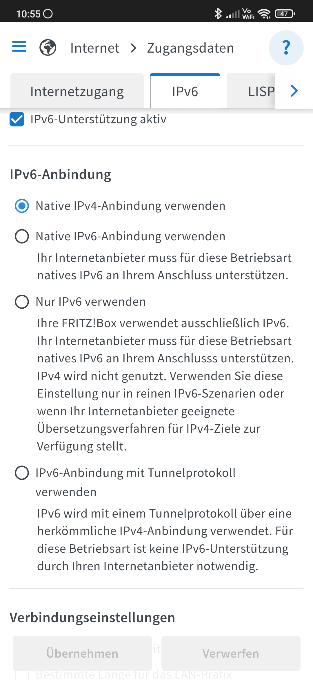

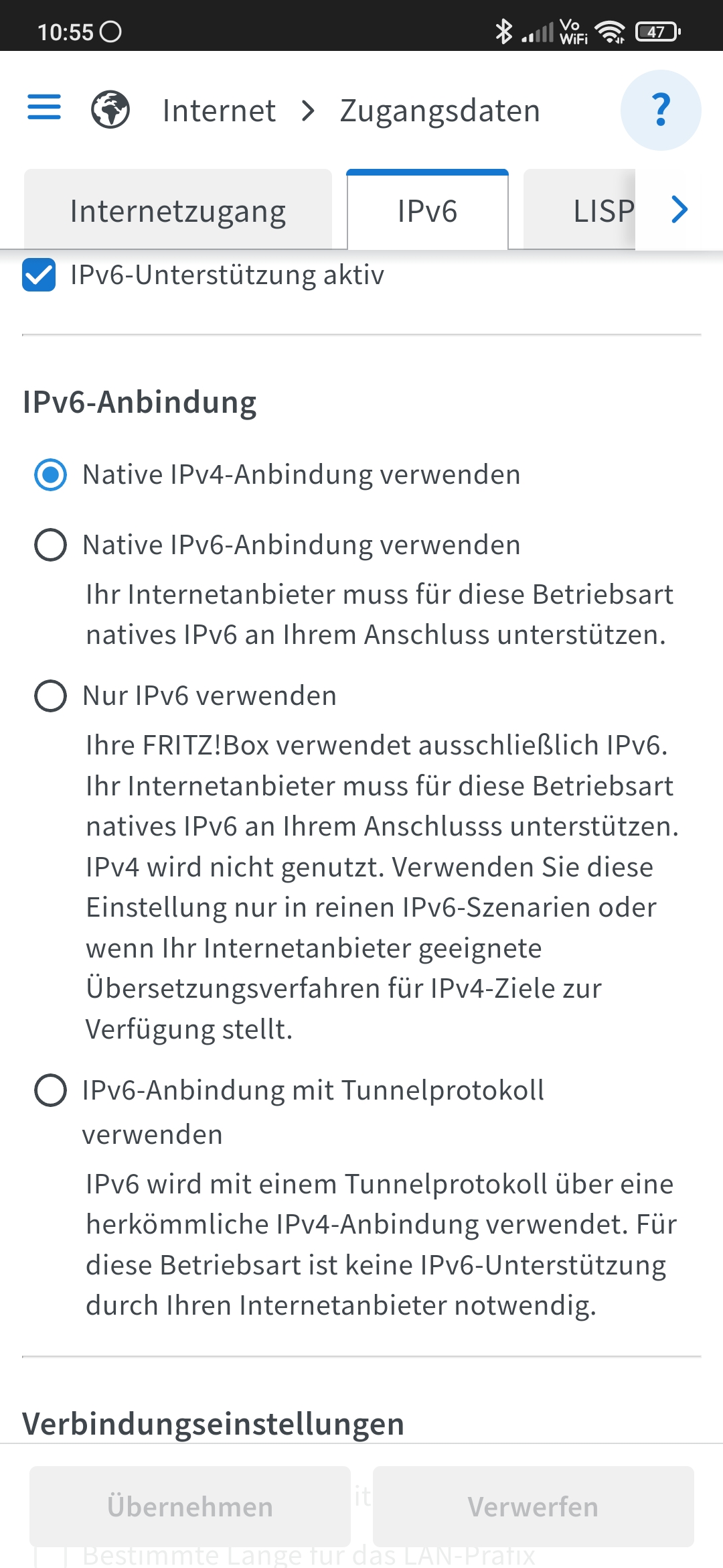

Also entweder oder, wenn das stimmt mit echten DS dann funktioniert das hier ja und es wird kein DS Lite mehr bei der Info angezeigt:
Wenn das nicht geht wieder anrufen, nichts von dual Stack sagen, sondern eine öffentliche IPv4 verlangen da diese für den Betrieb des Netzwerkes benötigt werden.
