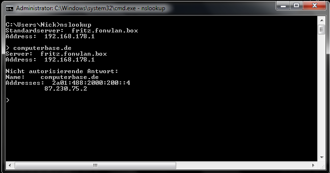

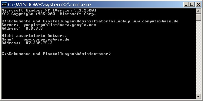

Was sagt nslookup in der Kommandozeile ?

Kann es sein das es daran liegt das ich zwar den DHCP an habe aber eine feste IP am Notebook eingestellt habe?

Anhand deines Bildes werden DNS-Anfragen korrekt aufgelöst, scheint wohl eine andere Macke zu sein.
Das hätte mich auch gewundert.. Naja genau das ist mein Problem - sie werden eigentlich IMMER korrekt aufgelöst aber manchmal hat er scheinbar eine Phase von 5 Minuten da geht garnichts!
