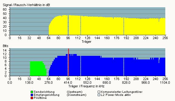

Jetzt die Frage: Es gibt ja da ne Laborversion, mit der ich bestimmte Leitungsbereiche ausblenden kann, könnte es sein das nur ein bestimmter Bereich diese Fehler verursacht und ich den einfach "wegschneiden" kann?
Es fällt auch auf das ich ziemlich viele, naja, auf jeden Fall einen viel höheren Wert bei: "Forward Error Correction" unter CPE stehen habe.
Und, vielleicht fällt jmd. etwas am Spektrum auf, das stell ich hier mal als Bild rein.
Wenn man sich das anschaut, sind immer wieder weiße Bereiche drin, dass hatte ich vorher auch nicht!

Jo,
ist halt die Frage ob es mit einer offiziellen Version auch so ist?
Weil dann ist es klar, off. Firmware druff und weg ist das laggen!

Hmm, ok,
was hast du denn für einen Anschluss und bei welchen Anbieter ?
Kannst nen ungefähren Zeitraum definieren, wann dies angefangen hat?
Dann mußt du nachdenken, ob du irgendwas in diesem Zeitraum gemacht hast, was dies beeinflußt haben könnte. Nen Kabel getauscht oder änliches.
