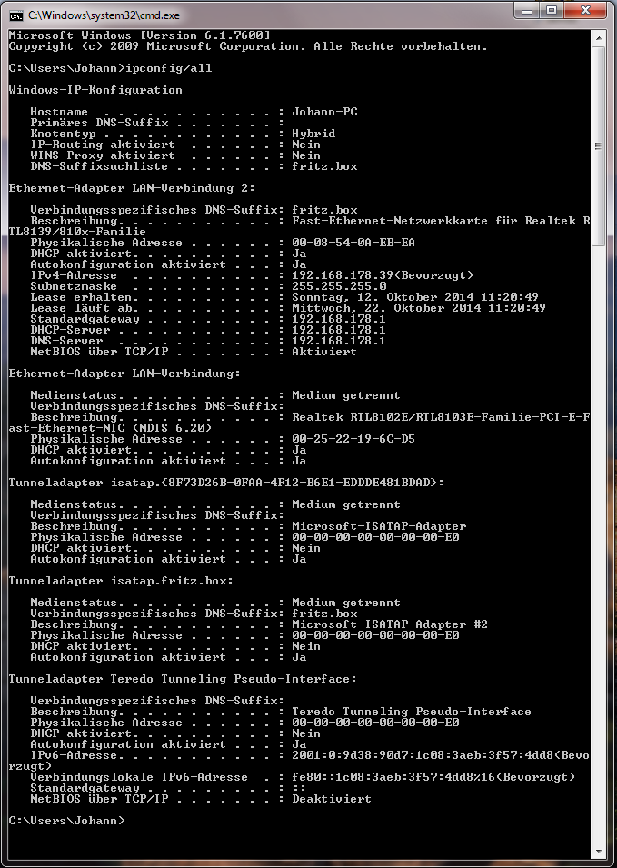

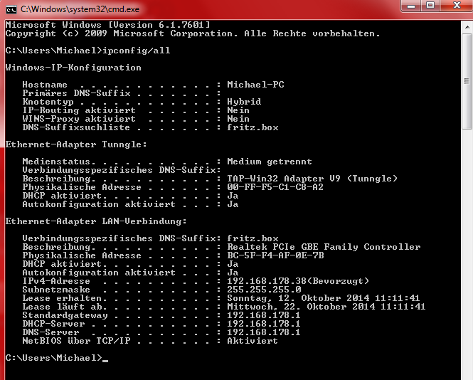

Im Anhang sind ipconfig Einstellungen von PC 1 (mit mehr Text) und PC2 (weniger Text)
Wird da jemand vielleicht schlau draus?
