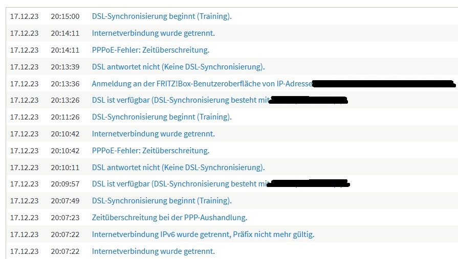

Verzweiflung: Internetabbrüche, neue Fritzbox
Schlechte Neuigkeiten, die Abbrüche sind wieder da. Die gleichen Fehler wie im Ereignisprotokoll im Originalbeitrag - ich könnte heulen. Habe mich zu früh gefreut. Übrigens, meine Schwestern sagen, dass es besonders abends und morgens passiert. Kann das nicht ganz beurteilen, könnte auch subjektiv sein.

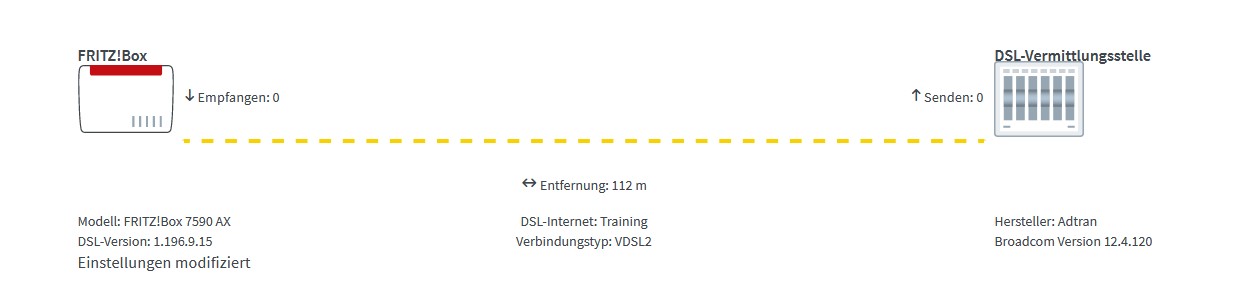

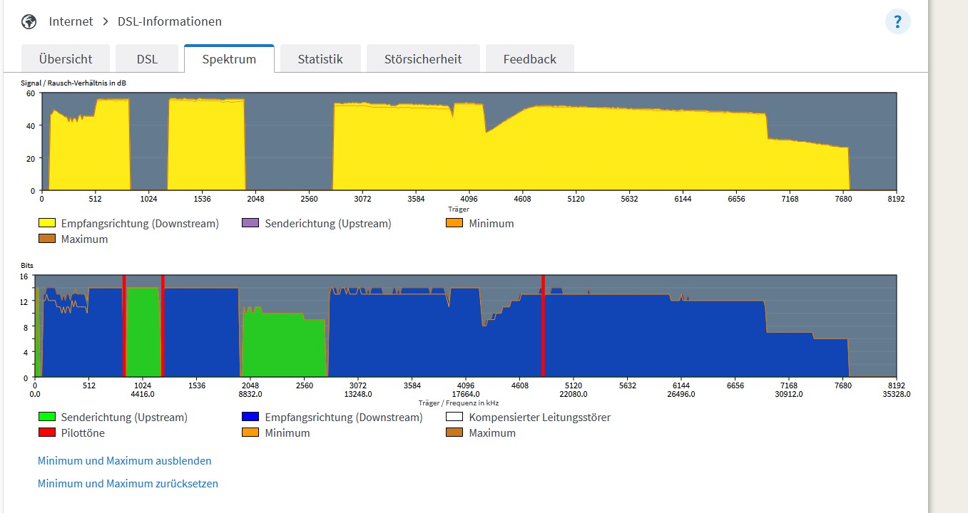

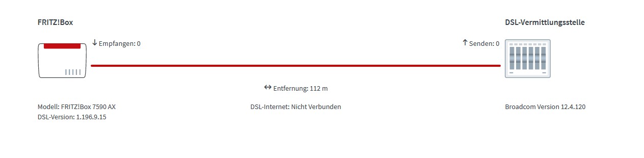

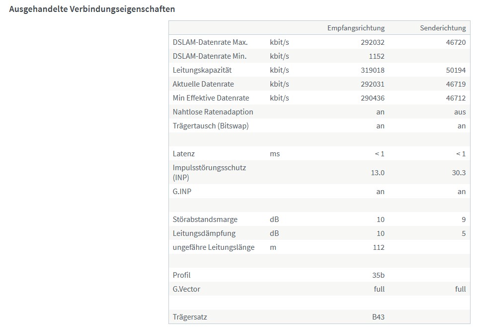

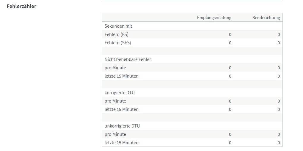

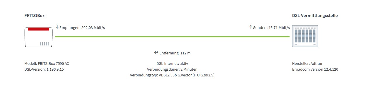

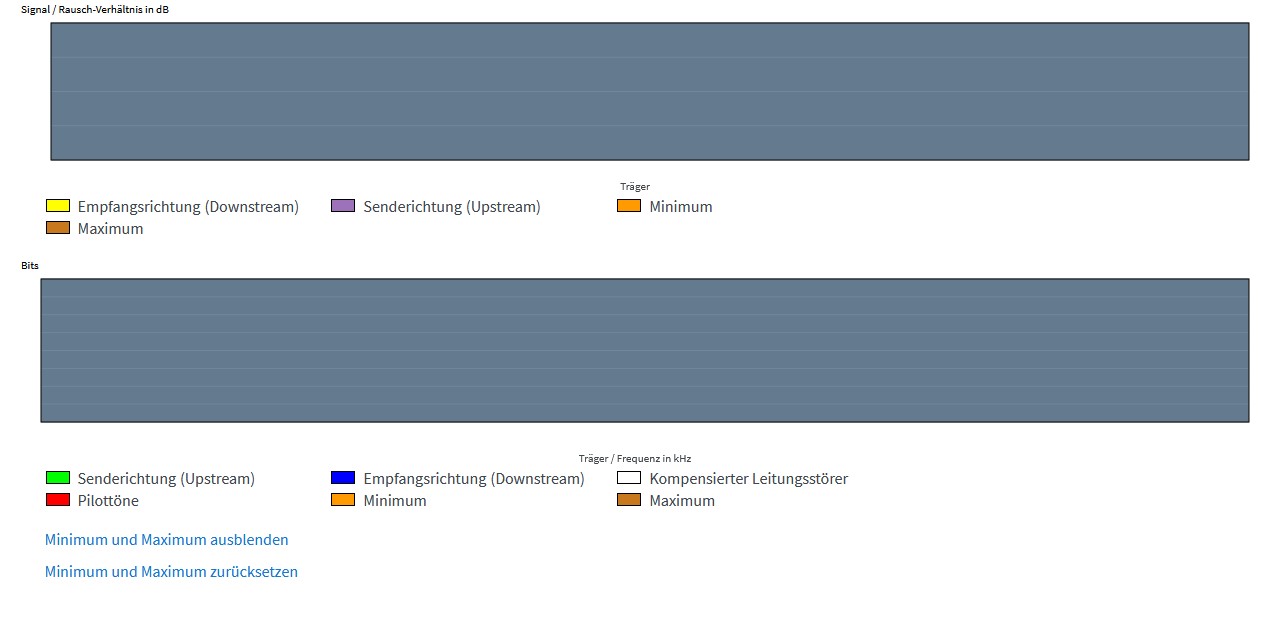

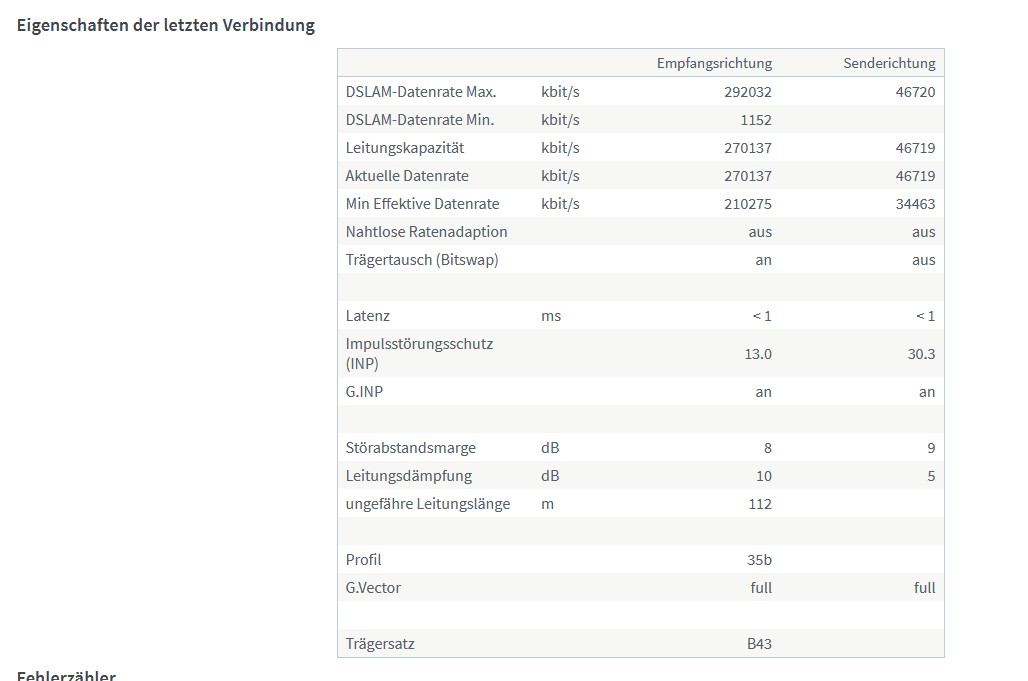

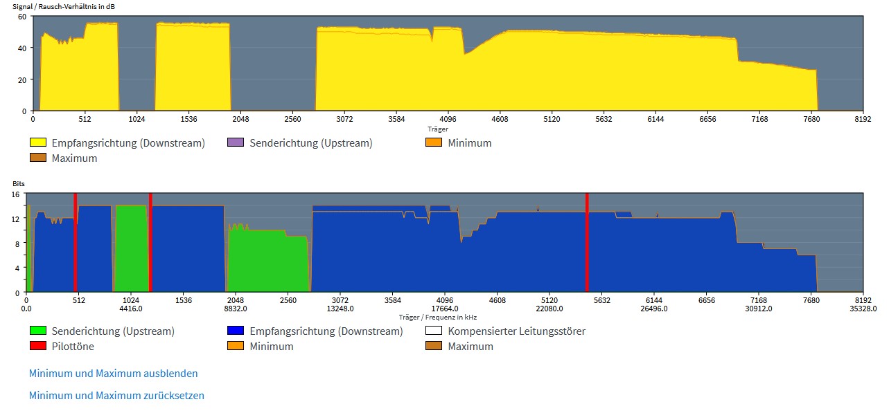

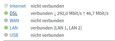

Hallo @beni_fs, @cee_en und natürlich auch der Rest,
ich habe gerade mal die neue Fritzbox angeschlossen und wie gewünscht Screenshots gemacht (von DSL Spektrum). Ich habe zwei gemacht, einmal nach dem anschließen (da ich dort direkt die Störung bekommen habe - PPOE: Zeitüberschreitung, wie im Originalbeitrag). Nach 5 Minuten war er dann verbunden. Dann hab ich erneut ein Screenshot gemacht (das zweite).
Hoffentlich sagen euch diese Daten etwas - ich kann damit natürlich nichts anfangen. Muss die Fritzbox länger angeschlossen sein für die Daten? Kann sie auch erstmal paar Stunden dran lassen.
Wie gesagt, die Daten sind jetzt quasi neu, ca. 10 Minuten nach dem anschließen der Box.
EDIT: Mit der Fritzbox 7490 läuft das Internet wieder stabil - nur so als Info am Rande. Keinerlei Abbrüche! Nur langsam mit 100 Mbits :(
EDIT 2: Mich wundert, dass ich anscheinend 292 Mbits bekomme (Screenshot 3), obwohl ich nur eine 250er Leitung gebucht habe. Ist das normal so?
Liebe Grüße

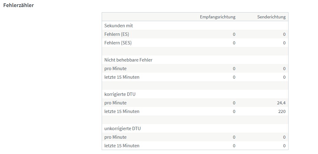

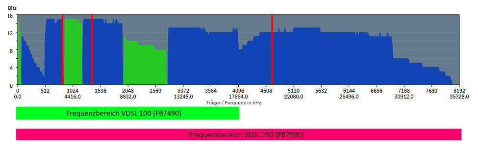

Ich wundere mich, das es bei der Leitung zu Abbrüchen kommt. Nach dem Spektrum zu urteilen ist das eigentlich eine nahezu perfekte Leitung !
10 dB SNRM (Rauschabstand) bei Sync im maximalen 292er Profil. Besser kann es eigentlich gar nicht sein. Sogar Reserven für leichte Leitungsschwankungen sind da noch vorhanden. Eigentlich muß da schon was ganz derbe die Leitung stören, damit es zu Abbrüchen kommt. Du solltest mal beobachten, ob der SNRM einbricht, wenn es zu Syncverlusten kommt. Oder ob die CRC Fehlerzahlen zu dem Zeitpunkt in die Höhe schießen. Denn das deutet auf Störungen auf der Leitung hin.
Ja !
Jedenfalls dann, wenn die Leitung keine Syncverluste produziert.
Bei letzteren wird irgendwann Assia (DLM) eingreifen und das Profil runtersetzen, um die Syncverluste zu verhindern.
Generell ist SVVDSL mit 250 Mbit deutlich anfälliger gegen Störungen, da hier Frequenzen bis 35MHz genutzt werden. Deine alte Fritzbox kann technisch kein Super Vectoring VDSL. Daher synct diese dann im Rückfallmodus mit 100 Mbit an der SVVDSL Linecard

@Rinlas Muss da @DaBas zustimmen, die Werte sehen alle top aus.
Gibt es irgendwelche Auffälligkeiten, bevor es zum Abbruch kommt? Schaltet sich vielleicht ein Gerät ein/aus bevor es zum Abbruch kommt? Das Gerät muss nicht unbedingt etwas mit dem Internet zutun haben.

Du kannst auch in regelmäßigen Abständen immer mal Screenshots machen, gerade was den Fehlerzähler im DSL-Reiter betrifft, ggf. kündigt sich dort der Abbruch schon an. Auch Veränderungen im Spektrum sind interessant.
Für VDSL100 nutzt die 7490 nur den Frequenzbereich bis 17 MHz, die 7590 nutzt zusätzlich noch den Bereich zwischen 17 und 35 MHz, damit die 250 MBit/s überhaupt möglich sind. Somit kann es möglich sein, dass der Störer nur in diesem Bereich vorhanden ist.
