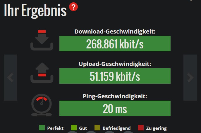

hier das Update für diejenigen, die es interessiert! Der Techniker war da. Es war einfach der Gleiche, der bereits Anfang der Woche da war. Ich habe ihm die Situation erneut geschildert und gesagt, dass er bitte den Splitter etc. abklemmen soll und eine neue TAE-Dose installieren soll. Auch konnte ich ihm zeigen, welche Dosen ich genau meine (danke an die schönen Bilder und Erklärungen!).
Nach einigem Hin und Her hat er es dann endlich gemacht. Am Anfang wollte er es einfach nicht machen. Die Fritzbox habe ich nun auch direkt an der TAE-Dose angeschlossen und siehe da: Das Internet ist da! Nicht nur das, die Verbindung ist auch um 30 MB im Download und 10 MB im Upload schneller!
Jetzt hoffe ich, dass die Abbrüche auch fernbleiben :) - Bisher sieht es gut aus :)
Durch eure Hilfe konnte ich schildern, was das Problem ist. Eigentlich wusste er das selbst, da er mich Anfang der Woche auch darauf hingewiesen hat. Aber dadurch, dass er kaum Deutsch sprach, konnte ich ihm durch Zeigen erklären, was meine "Forderungen" sind. VIELEN DANK!

Eigentlich traurig, dass er das damals nicht bereits getan hat. Ein NTBA und Splitter ist bei Supervectoring-Anschlüssen nunmal ein Störfaktor, der unbedingt eleminiert werden muss. Naja, besser später als nie.
Freut mich jedenfalls, dass wir helfen konnten und viel Freude mit dem Anschluss.
Fragt sich nur, wie kaputt ein Speedtest sein muss, dass er über 50 Mbit/s im Upload bei VDSL anzeigt. Ganz koscher ist er jedenfalls nicht.
