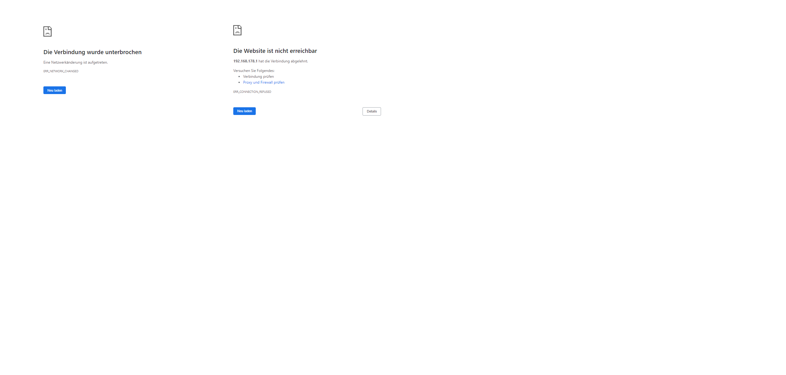

Hatte nochmal die IP autoamtisch beziehen lassen und wieder manuell eingestellt. Als ich mich dann versuchte einzuloggen bekam ich folgende Meldungen (links via IP, rechts via http://fritz.box)
In irgendeiner Weise scheint also eine Verbindung zu bestehen.

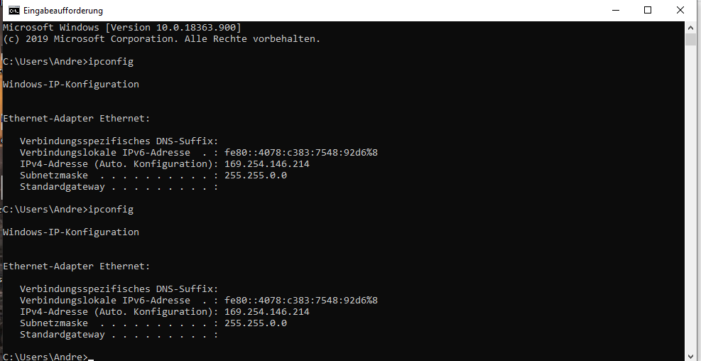

Wenn Du die Fritzbox auf den Tisch legst und nur Strom anschließt und einschaltest, sollte diese ganz normal hochfahren. Die blinkenden Lampen ignorieren.
Dann PC via LAN-Kabel dranstecken an eine beliebige Ethernet Buchse.
Am PC sollte in den Netzwerkeinstellungen alles auf automatisch stehen (IP-Adresse und DNS, Gateway wird dann auch zugewiesen). Und bitte lass die Flossen von diesen Einstellungen weg und drehe nichts rum!
Gesundes Halbwissen kann Dir irgendwann die gesamte NW-Einstellung so zerlegen dass eine Neuinstallation von Windows Dich dann schneller ans Ziel bringen wird.
So, nun CMD auf machen und ipconfig eintippen.
Bekommst du IP, DNS und Gateway zugewiesen?

Falls dem so ist, einen zarten Ping auf das Gateway setzen.
ping 192.168.1.1
Kommt eine Antwort?
Wenn ja, dann sollte https://192.168.1.1 auch die Anmeldeseite der Fritzbox bringen.

Nein. Der restart der Box hat nur ergeben, dass die Info Leuchte wieder blinkt. In der CMD steht unter Standardgateway keine IP. Bin genauso schlau wie vorher.
Edit: Wenn ich es dann wieder mit dem Recovery Tool probiere, was nicht zum Erfolg führt wegen des Brandings,blinkt wieder Power/DSL in grün.
