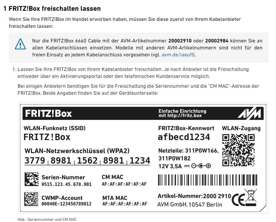

In deinem Link ist es doch sogar noch besser beschrieben. Nicht alle 6660 Cable Boxen sind geeignet. Ferner hat der TE uns noch keine Antwort darauf gegeben, was für eine Box er hat.

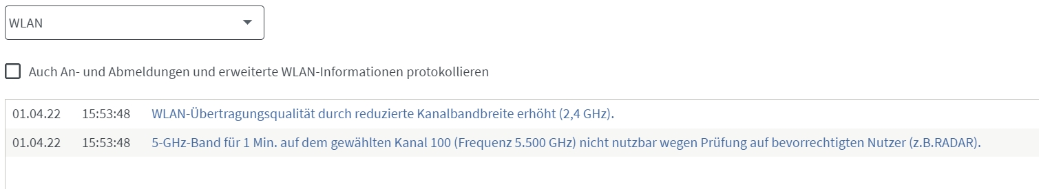

diese Meldung ist Radar Einstrahlung von Öffentlichen Institutionen und daher werden dann Wlan Frequenzen gesperrt und das Wlan auf andere Freie Frequenzen geleitet.
lg
Das erklärst du mir doch bitte mal genauer, den vorher sehe ich das als eine völlig an den Haaren herbeigezogene Behauptung an. Gibt es dafür Quellen die deine Behauptung bestätigen ?
Ich weis das W-LAN Quellen sehr beinflussbar sind gegen Wettereinflüsse, aber das Frequenzen einfach so gesperrt werden halte ich für falsch.
Und vor allem, was hat das mit dem festen Kabel zu tun was von der Wandsteckdose zur 6660 Cable geht ?
Kabelgebundenes W-LAN ? :stacheln:

Hast du dein provider darüber informiert? Falls nicht,dort mal ansetzen. Diese mussen die "fremde" FB erstmal freischalten.

PS: Hi TE hast du sie auch auf Werkseinstellung zurück gesetzte (natürlich vorher deine Einstellungen Speichern), ich gehe mal davon aus das du sie damals bei deinem Kabelanbieter freischalten lassen hast oder?

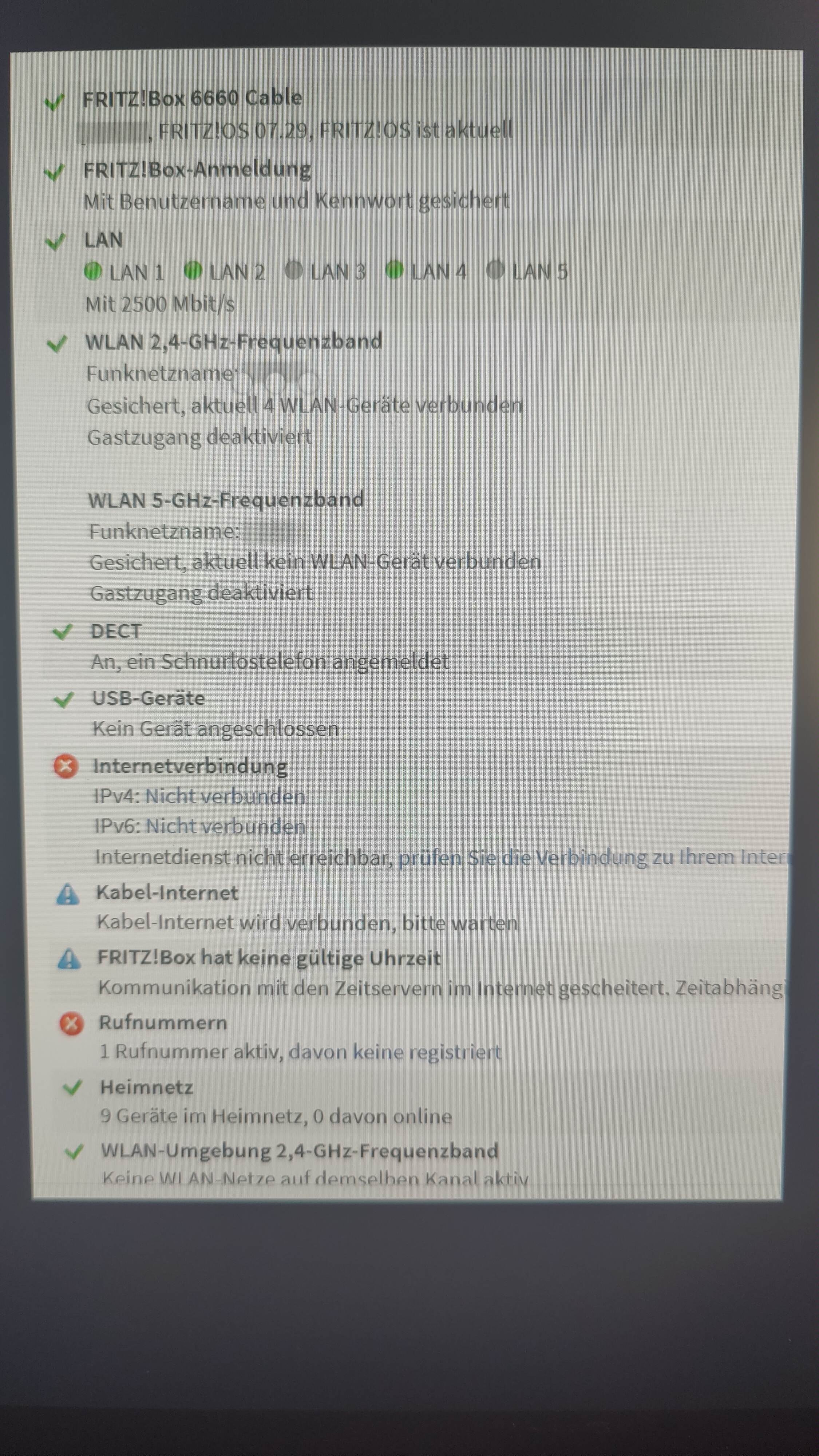

Komisch ist doch dass meine FB scheinbar gar nicht mehr versucht sich zu verbinden, selbst nach Neustart nicht ??

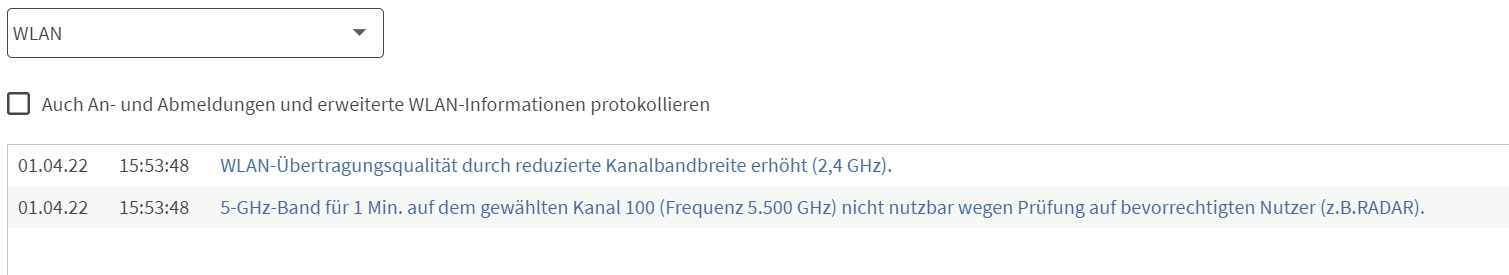

mal bei wlan 5 ghz kanälle von 36,40,44,48 benutzen
hast radar problemm auf 120
Werkseinstellungen helfen auch nicht...

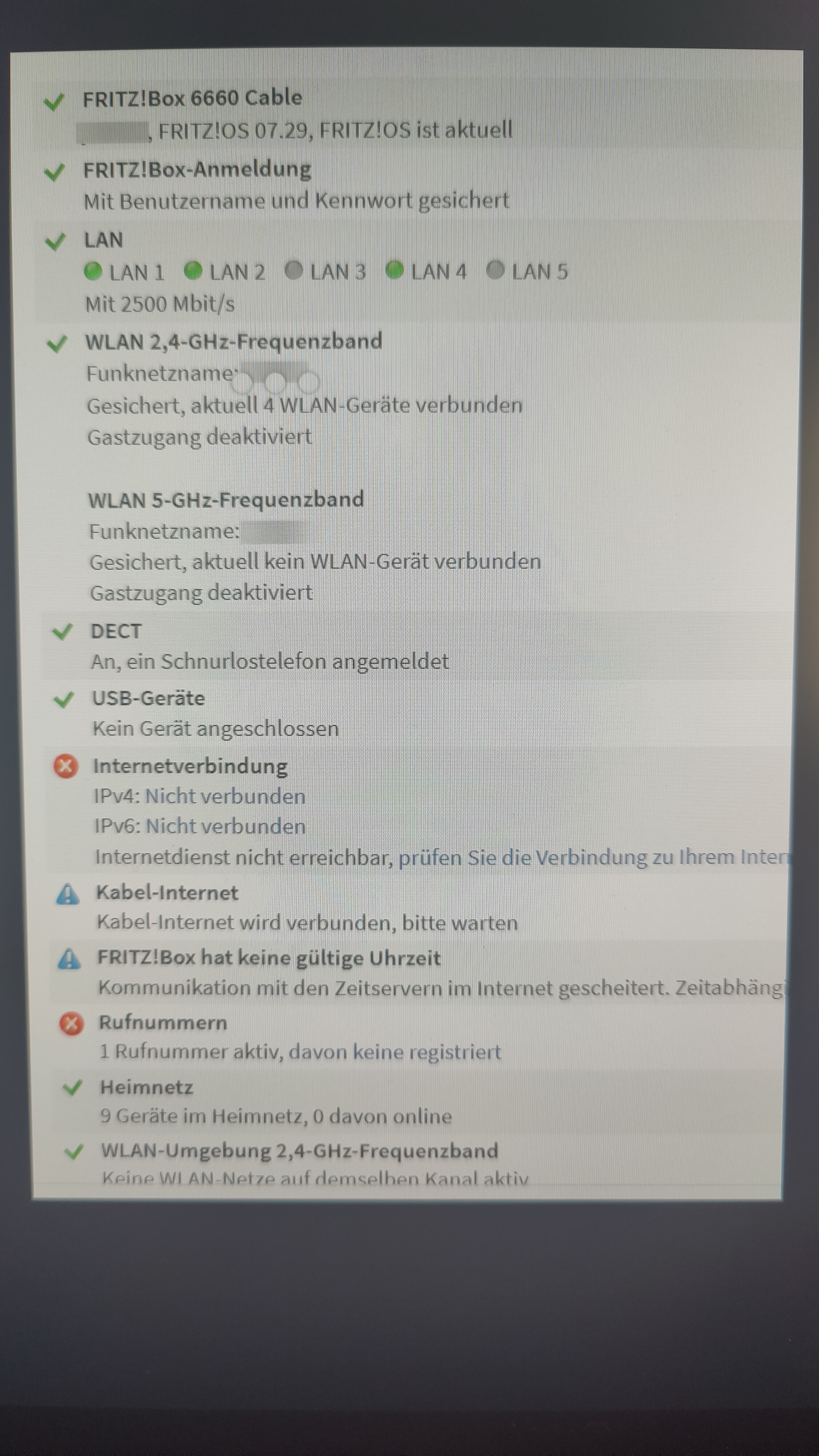

Das hier sagt die Diagnose.
Antennen Kabel habe ich auch mal getauscht.
5Ghz WLAN habe ich jetzt deaktiviert.

Dann sei doch von Anfang an bitte so informativ und poste gleich einen Link der deine These bestätigt. Weil Ich so etwas vorher noch nie gehört habe.
WTF ??? 😯😯😯😯😯
Dat is ja der Hammer, seit wann hast du diese Meldung ? Ist das deine eigene Fritz Box ? Radarerkennung funkt auf der gleichen Welle wie 5GHz ?
Seit wann gibt es das denn ? Benutze schon seit Jahren das 5GHz W-LAN, allerdings mit einem DSL Anschluss anstatt Kabel. So eine Meldung hatte ich echt noch niemals.
Sachen gibts die man echt nicht für möglich hält. Hätte nie gedacht, das Radarquellen und 5 GHz W-LAN auf den gleichen Frequenzen laufen dürfen.
Weist du wie einem das vorkommt ? Sind das die nächsten Schritte zur Massenkontrolle ?
Reaktionen: Pfandfinder

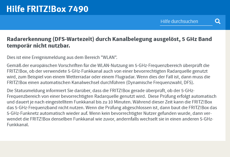

Dieser Frequenzbereich wurde schon für Radar (z.B. Wetterradar seit 1987) genutzt bevor überhaupt der erste WLAN-Standard verabschiedet wurde. WLAN ist erst später als Sekundärnutzer dazugekommen, unter der Voraussetzung, dass beim Empfang von Radarsignalen der Betrieb auf der jeweiligen Frequenz eingestellt werden muss, damit das Radar nicht gestört wird.
Die Alternative wäre, dass für WLAN im 5-GHz-Band generell nur die Kanäle 36-48 zur Verfügung stehen. So sind die zusätzlichen Frequenzen wenigstens dort nutzbar, wo die Entfernung von Radarstandorten ausreichend ist bzw. wo die Abschirmung durch z.B. Wände groß genug ist.

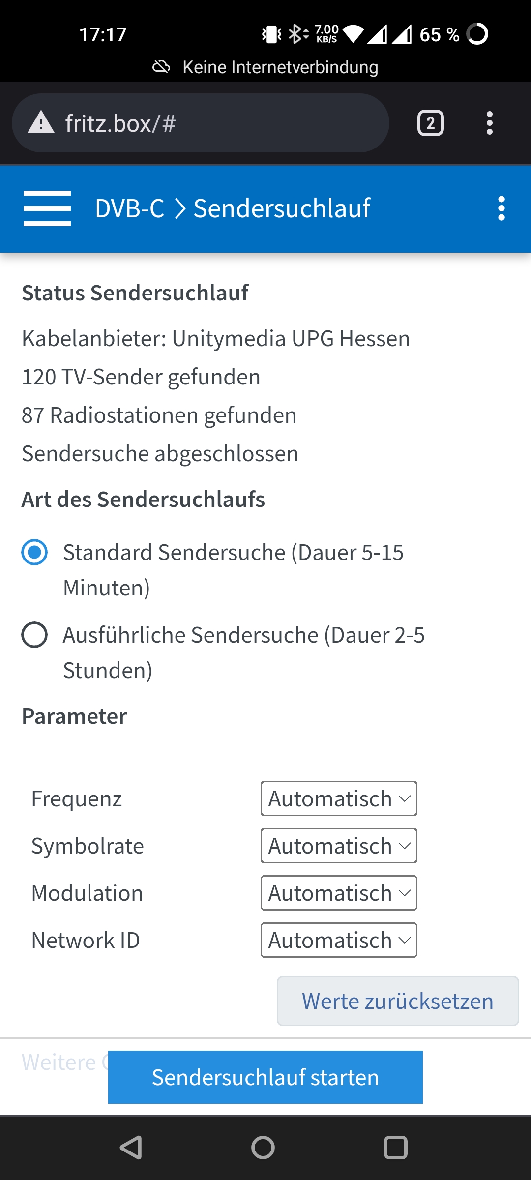

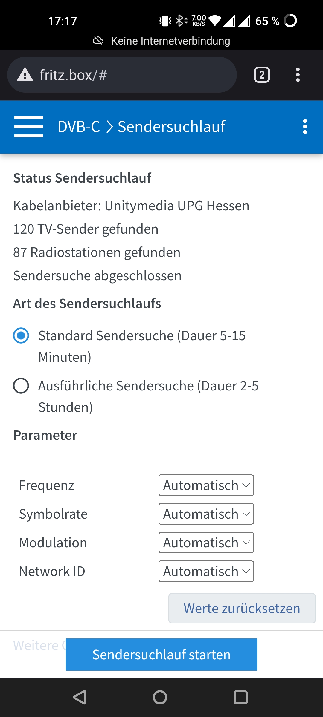

Pfandfinder schrieb:
Du könntest die DVB-C-Funktion der Fritzbox benutzen, um zu überprüfen, ob überhaupt ein Signal ankommt.
Dies ist tatsächlich so, basierend auf eine EU-Regelung müssen derartige Geräte dann zeitweise ihr 5 GHz-Funk abschalten. Würde man den 2,4 Ghz Wlan mit der selben SSID auf der Fritzbox einstellen, so würde diese dann einen Fallback auf das langsamere Band durchführen. Die Anbindung mit dem Kabel ist davon allerdings in keinster weise betroffen.

Also DVB-C findet Sender.
Dann installiere dir mal den VLC Player und versuche einen Sender zu streamen
