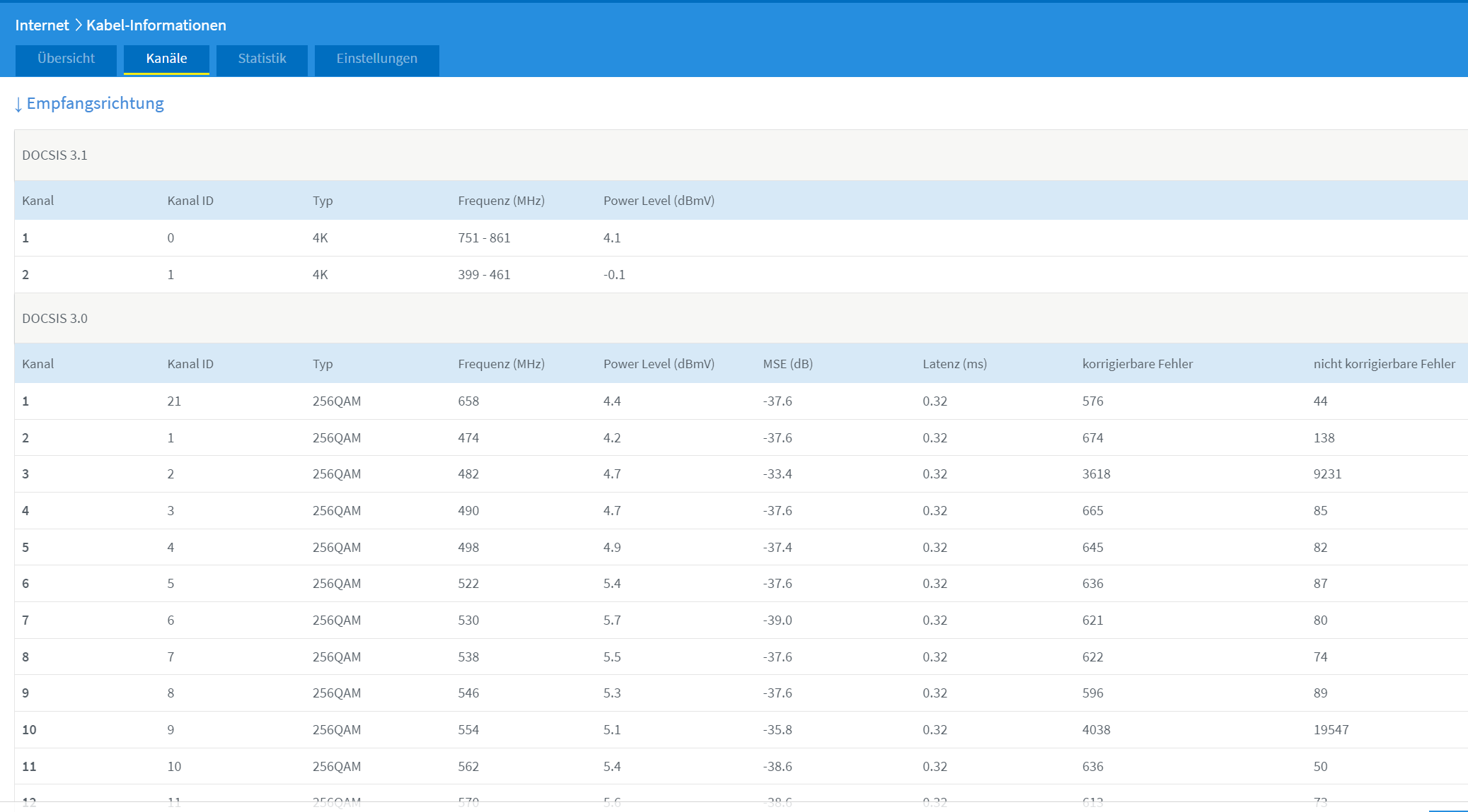

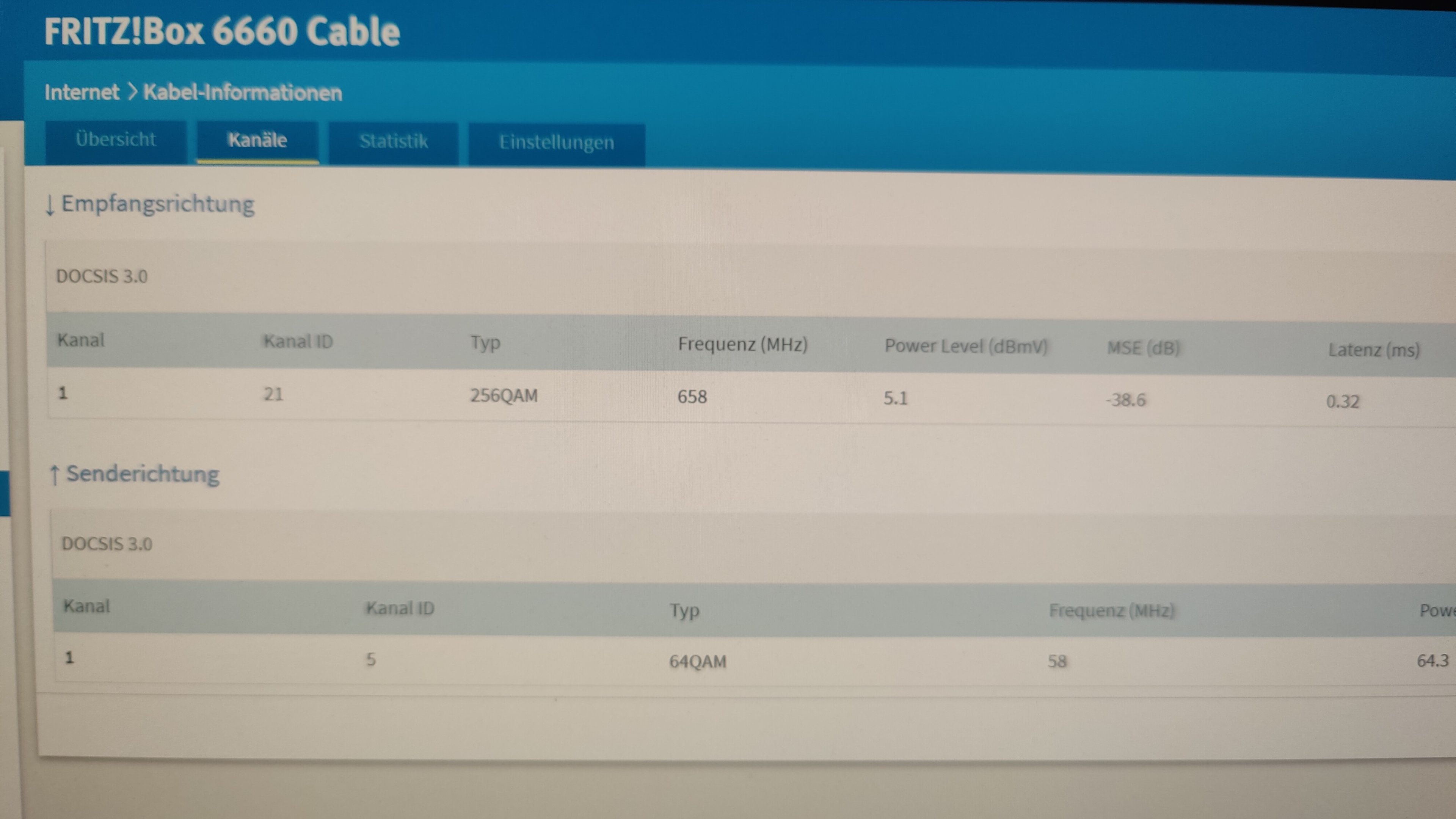

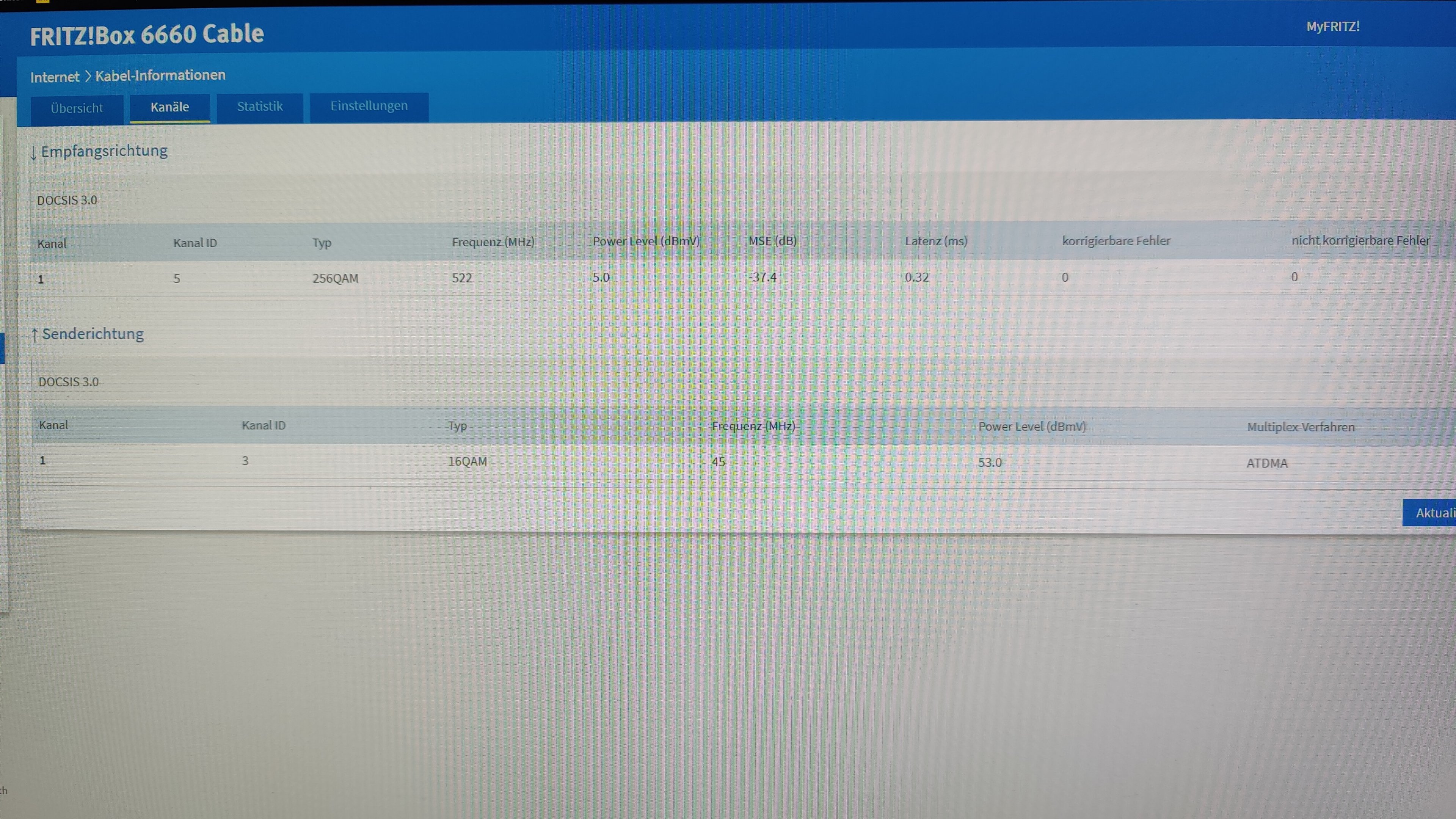

mal bitte ein Screenshot von dem Reiter Kanäle ( glaube ich heißt der ) und poste diese

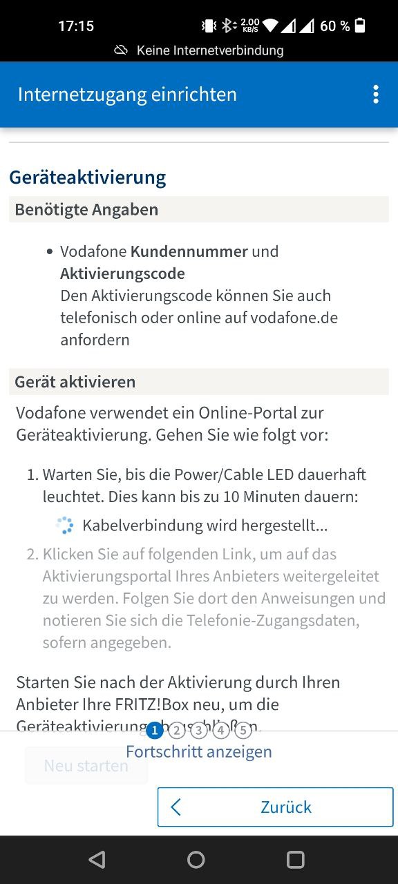

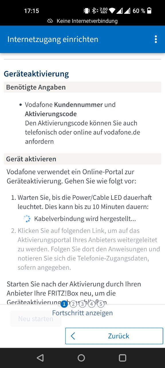

An der FB liegt es nicht. hab eine neue ausgeliehen und getestet, komme nicht einmal zur Aktivierung, Power LED blinkt auch hier dauerhaft... und jetzt funktioniert auch wieder die alte FB erstmal wieder

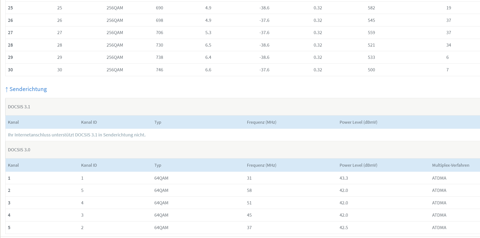

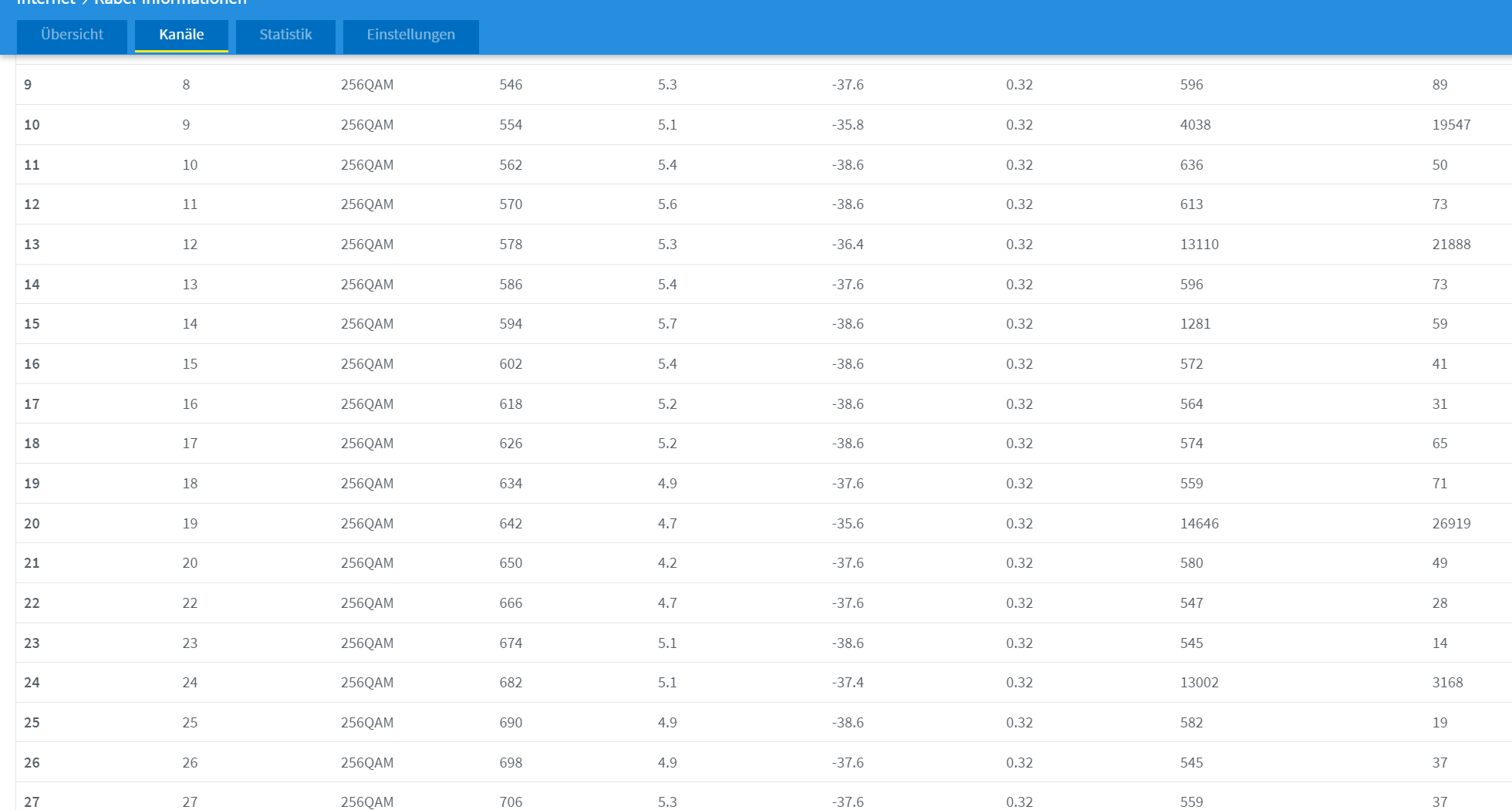

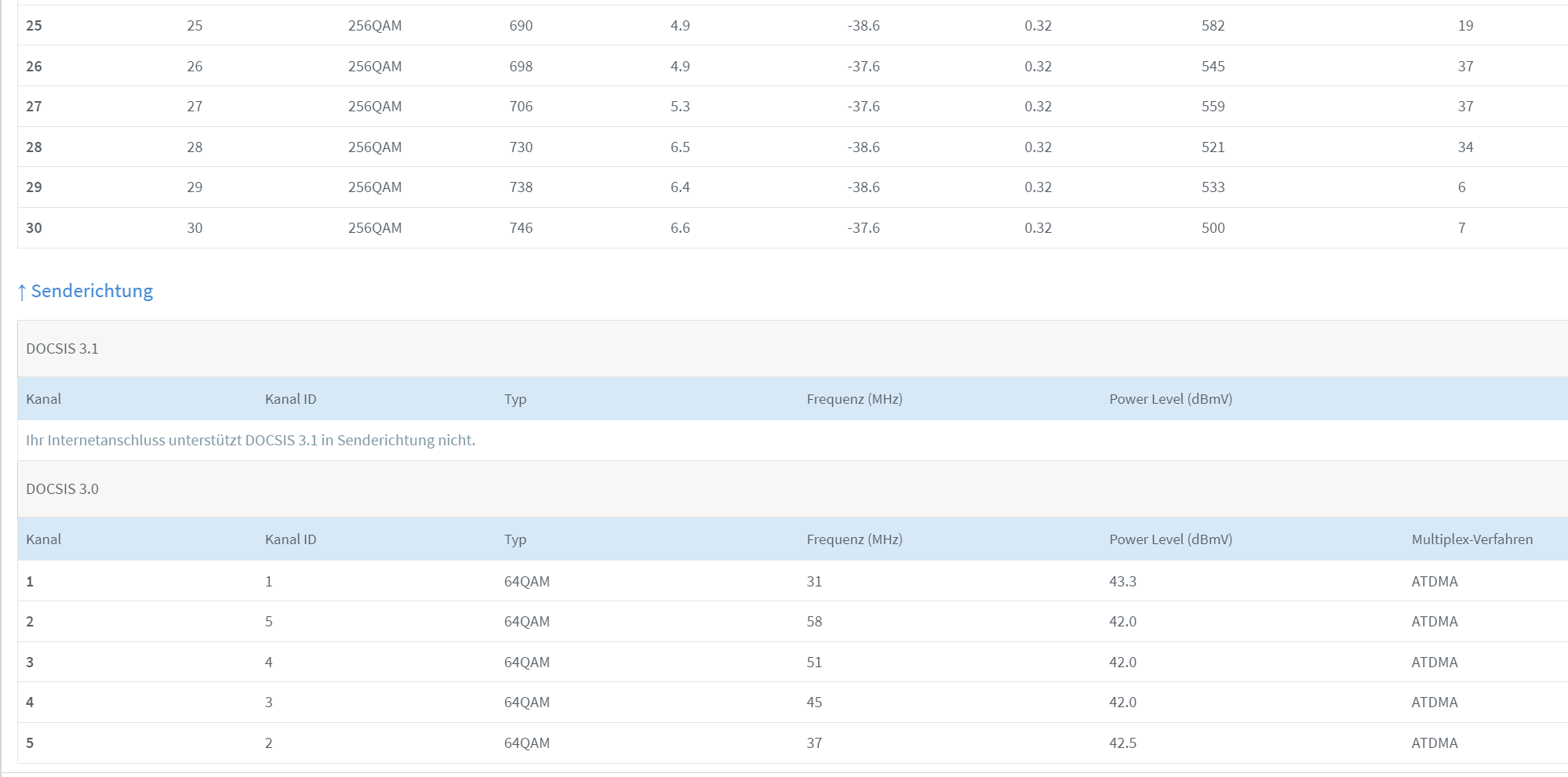

Also die nichtkorrigierbaren Fehler sollten nie höher sein, als die korrigierbaren…
mach Bitte die selben Screenshots, wenn das Internet nicht mehr geht
Reaktionen: Pfandfinder

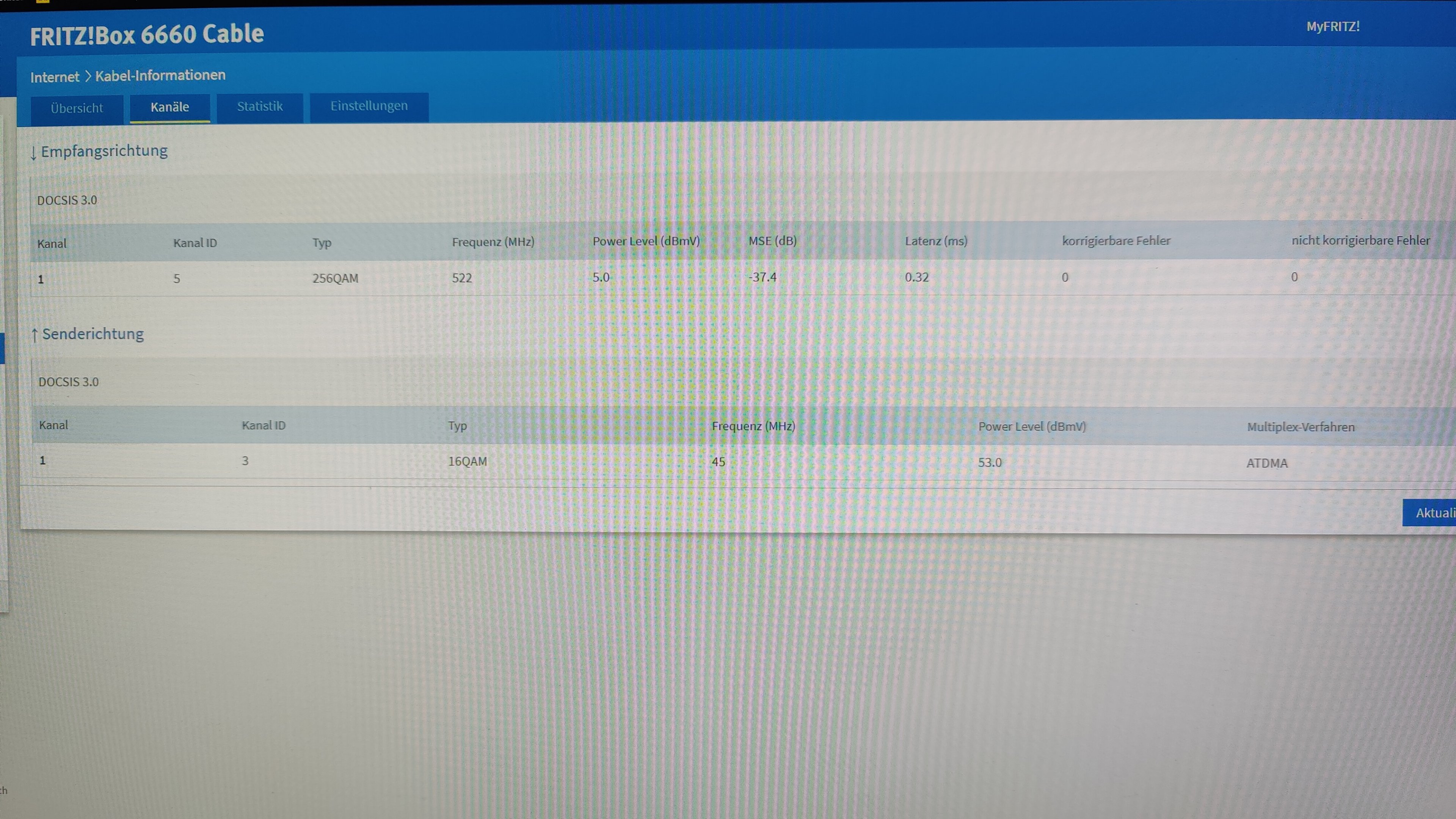

Seit dem ich die Test-FB und jetzt wieder die richtige angeschlossen habe läuft es problemlos seit gestern 17 Uhr, das erste mal seit 1 Woche ist auch morgens Internet da. mal gespannt, die Kabel waren aber vorher eigentlich auch richtig dran...

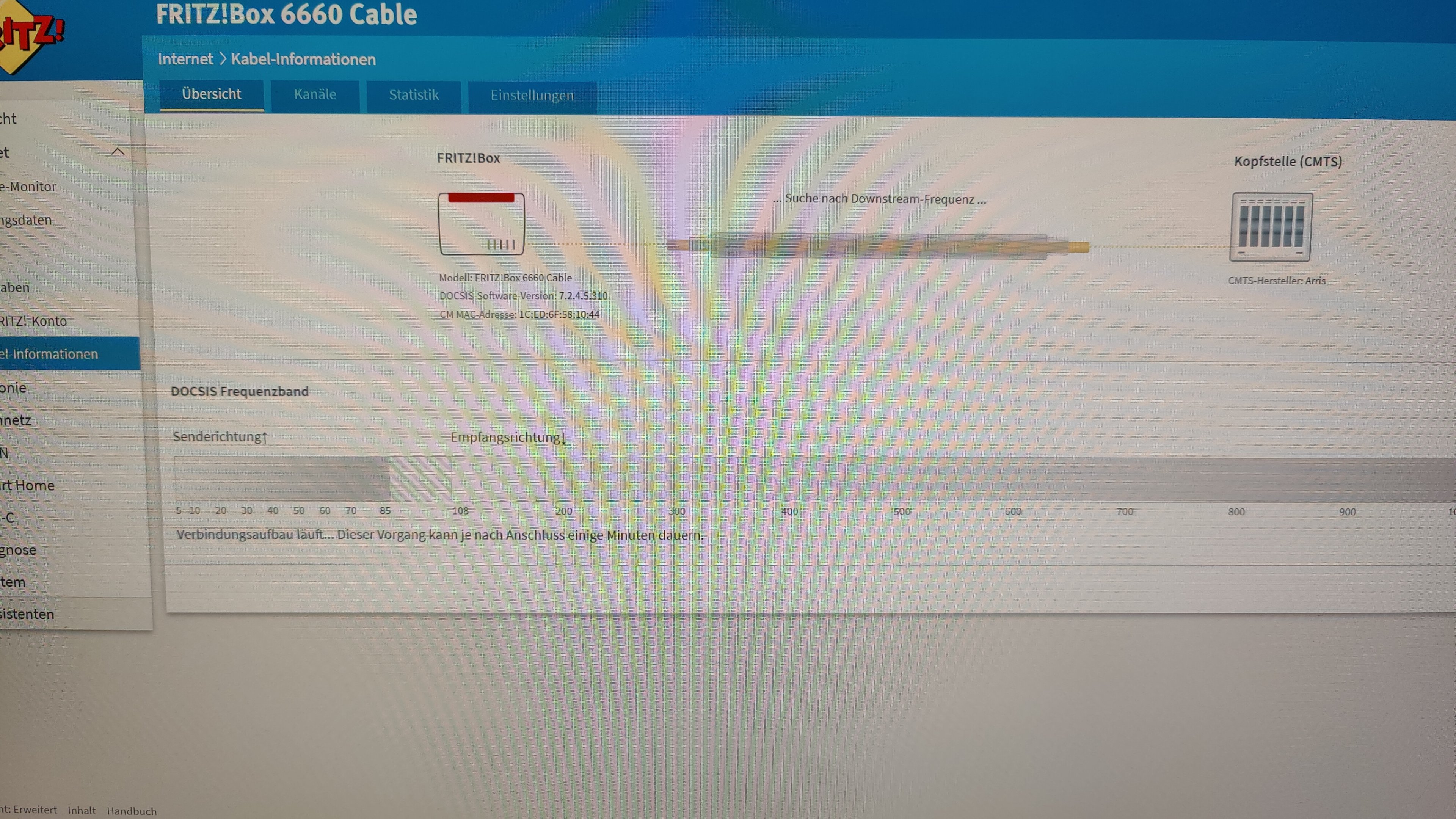

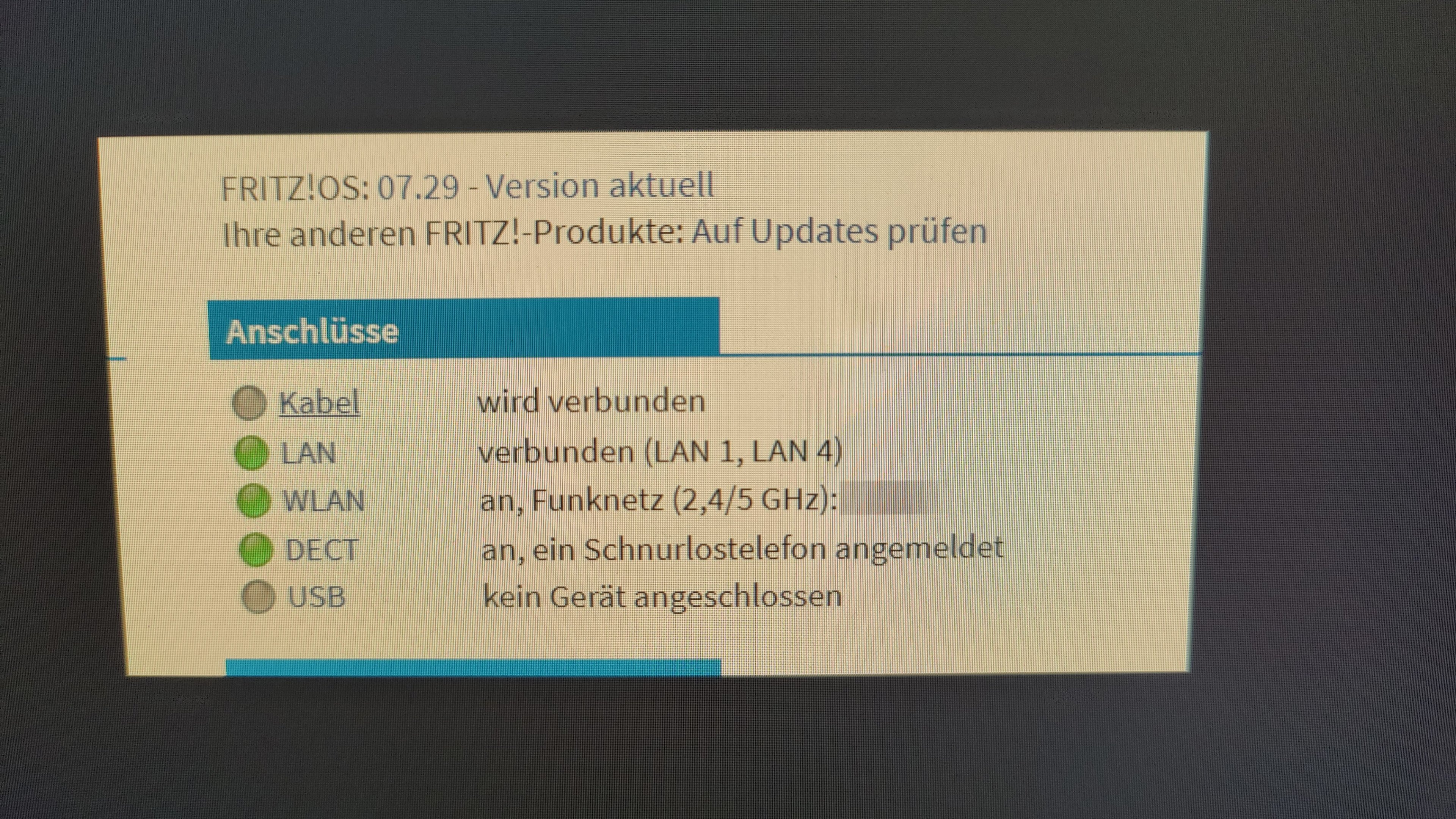

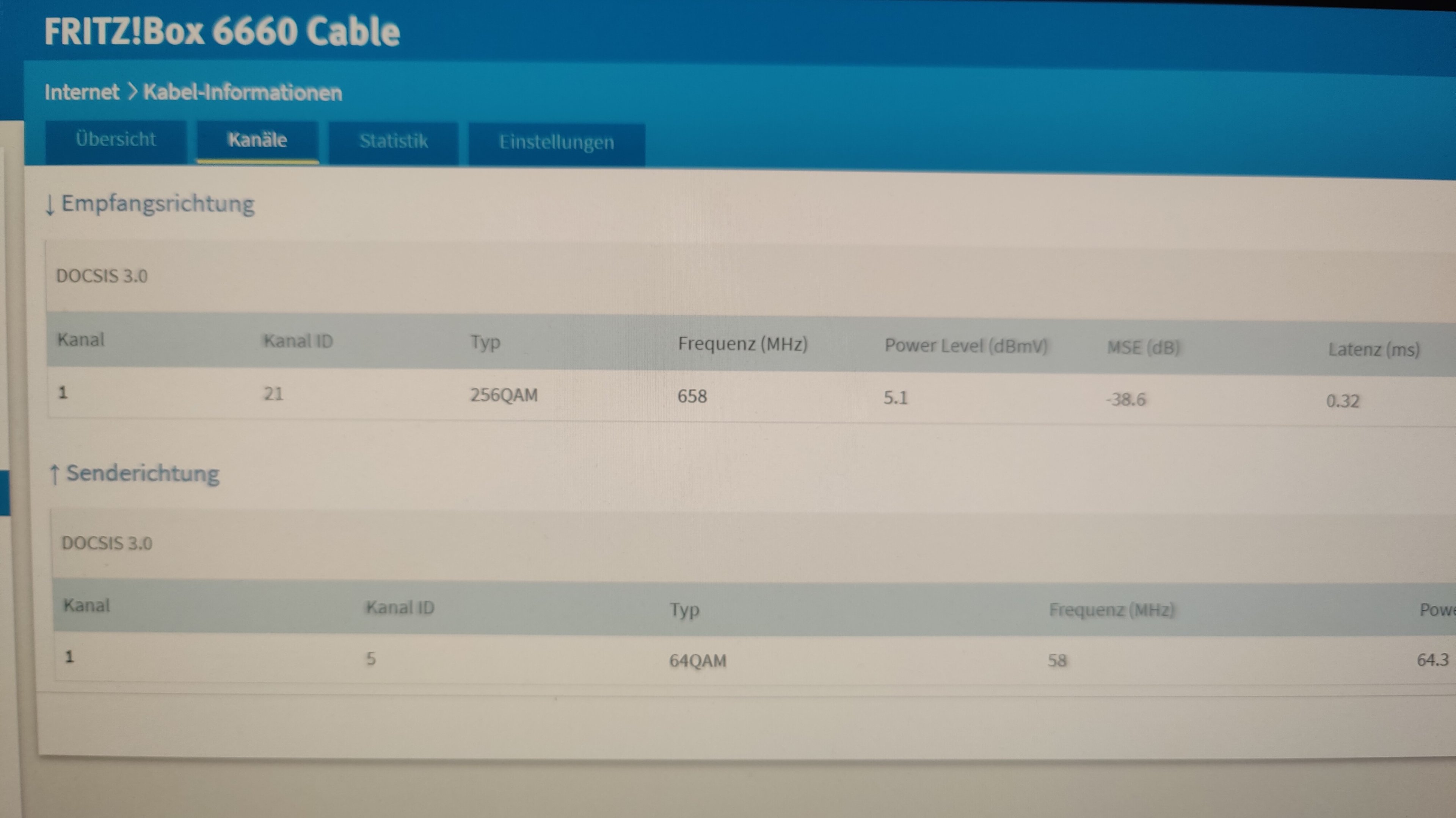

Jetzt lief es ja wirklich über eine Woche ohne Probleme, und seit gestern mittag geht wieder NICHTS! FB öfter neu gestartet. Power LED mit am blinken, seit über 24h Totalausfall...
Bei Kanäle ist jetzt nur Kanal 1 drin. @SpookyFBI
Ja

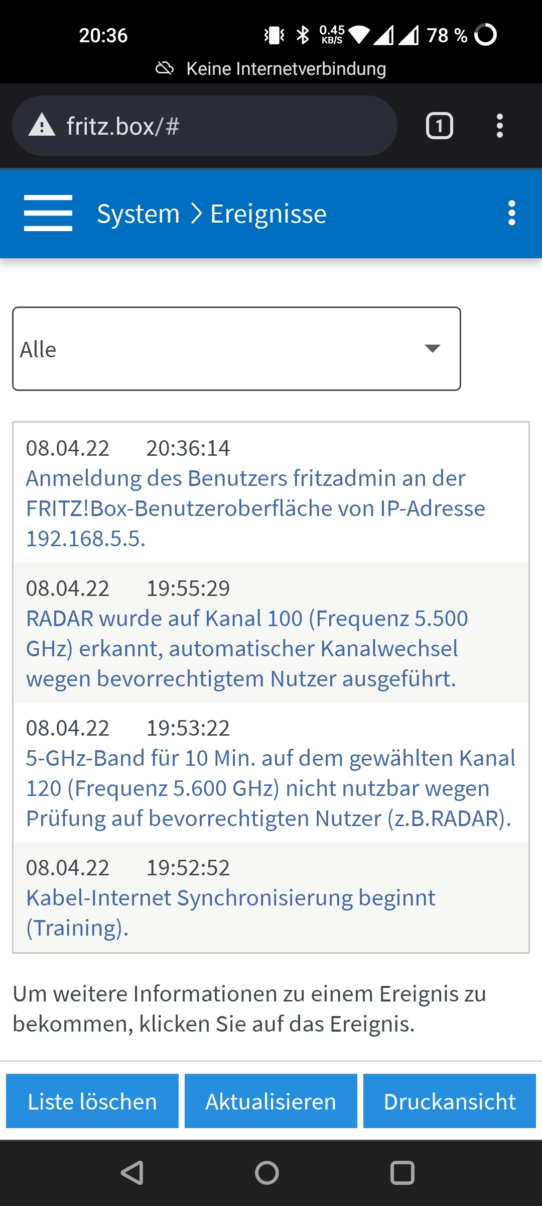

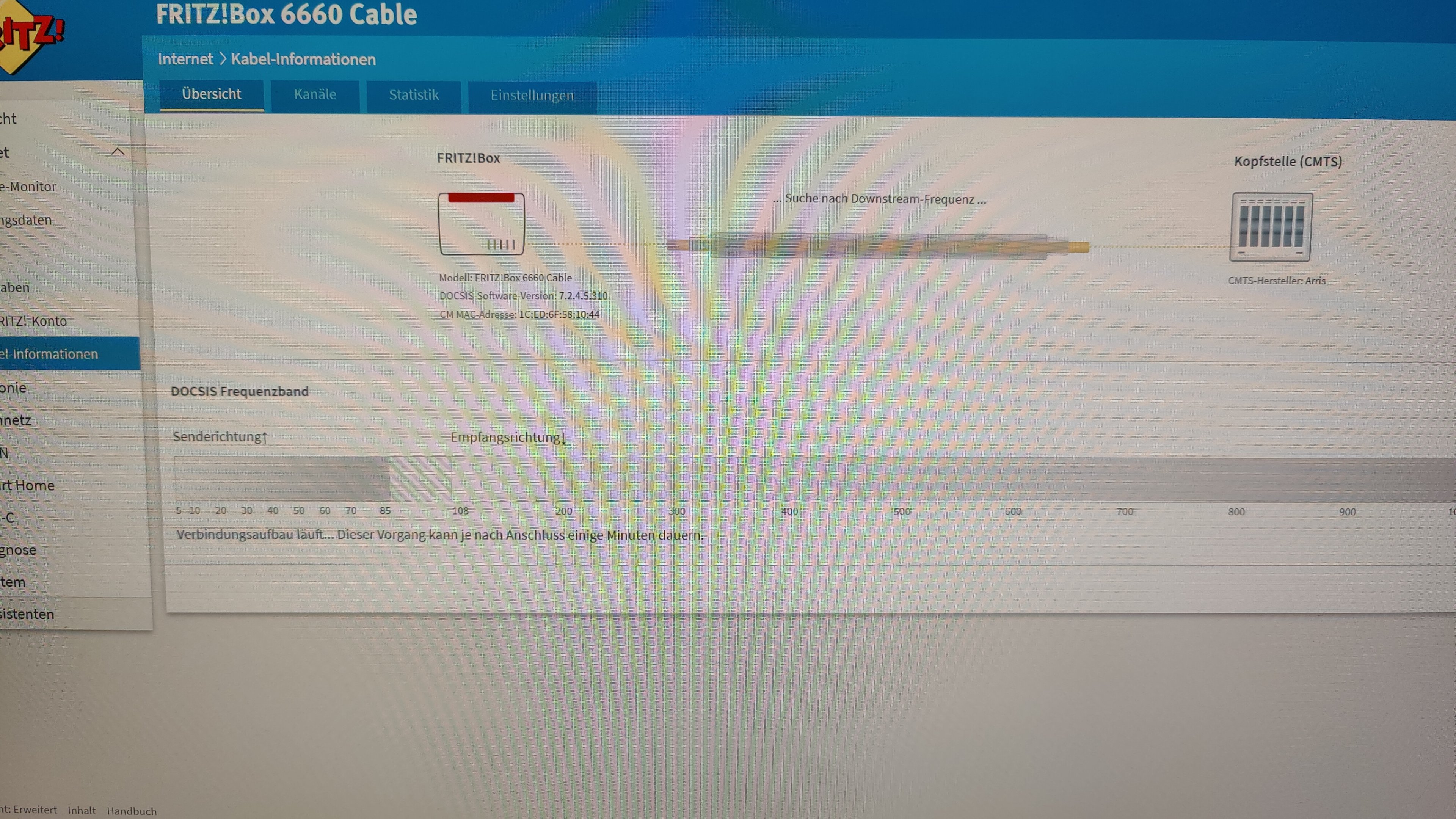

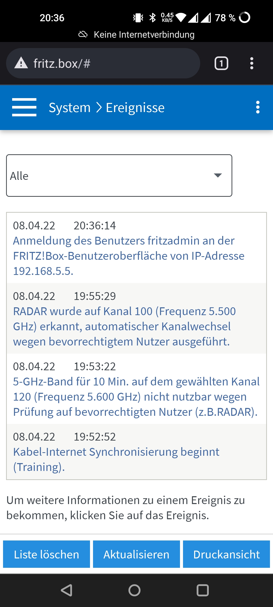

Komisch ist doch dass meine FB scheinbar gar nicht mehr versucht sich zu verbinden, selbst nach Neustart nicht ??

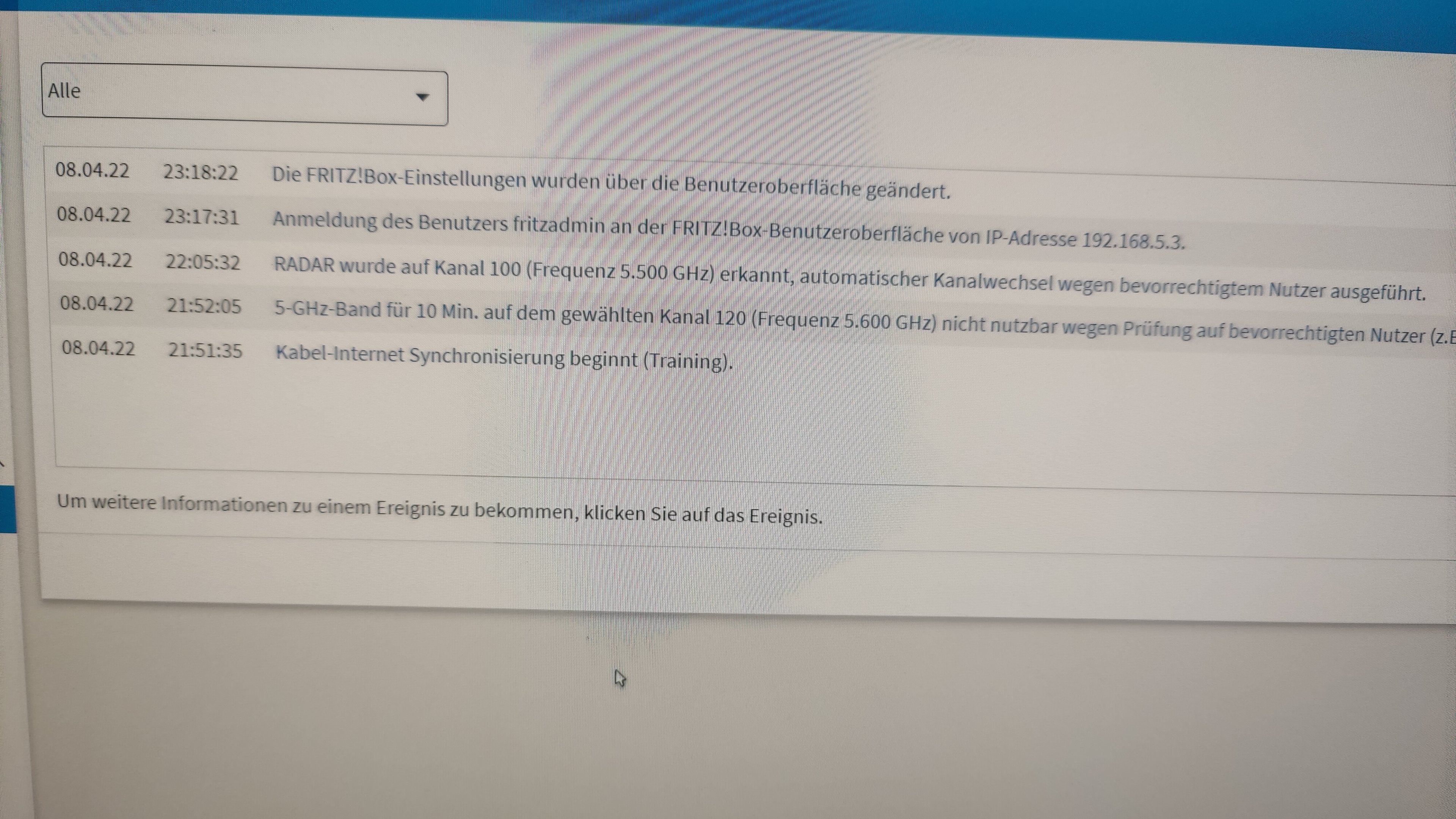

1&1 Festnetz

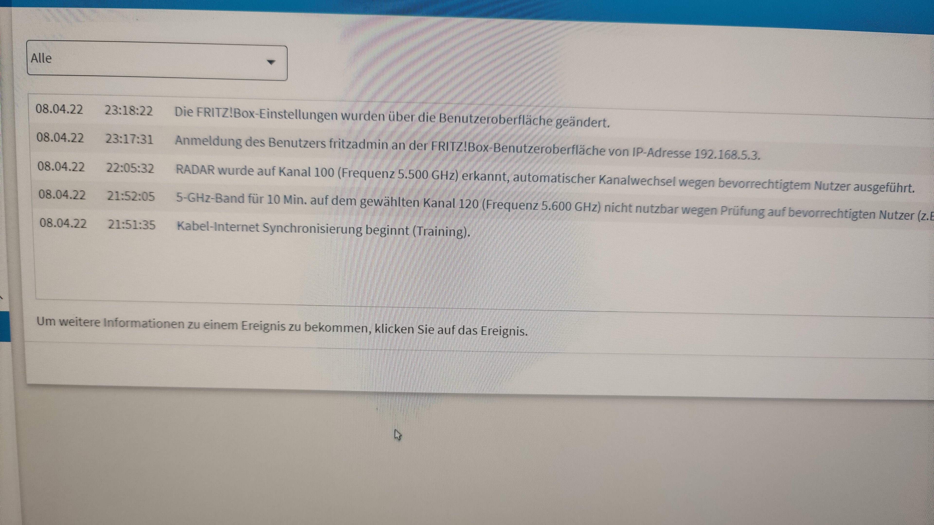

Seit 2 Tagen habe ich einfach kein Internet mehr, Power LED blinkt nur. Die letzte Woche lief es ohne Probleme, plötzlich dann einfach nix mehr. Die Störung habe ich zwar schon gemeldet, aber mich wundert dass die FB scheinbar gar keine Verbindung aufbaut ? Bei anderen Störungen stand im log immer was von "Kabel Synchronisierung beginnt", jetzt macht die Box nach einem Neustart doch gar nix mehr... Daher glaube ich es liegt gar nicht an Vodafone. Vor allem 2 Tage komplett Ausfall, bei einem Nachbar ein paar Häuser weiter geht das Kabel internet ja auch noch...

Was haben die roten den dazu gesagt? Normalerweise können die doch direkt überprüfen ob es an der Leitung liegt.
Können den Router nicht erreichen und haben halt ein Ticket erstellt...
Hast du den mal die Kabelstrecke überprüft? Vlt hat es sich irgendwie gelöst...
Was hast du den überhaupt schon alles getestet?

Trenne einmal die Box für mind. 5min vom Strom und schließe sie dann wieder an. Wenn das nicht hilft sichere deine Einstellungen und führen einen Werks resett durch.

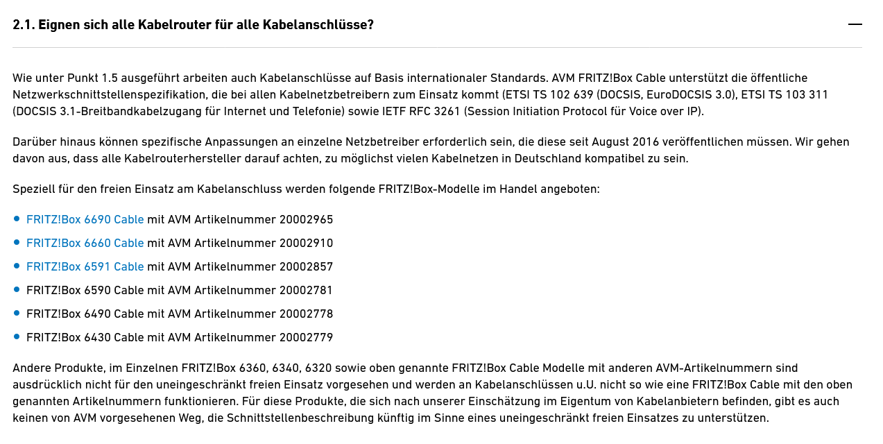

Kann es sein das du eine gebrauchte Fritz Box Cable erworben hast ? In deiner Meldung steht bevorrechtigter Nutzer.
Nach meinem Verständnis heist das, diese Box stammt von einem anderen Vodafone Kunden und du nutzt diese weiter ?
Es gibt gebrandete Fritz Boxen die exclusiv zum Kabel Vertrag ausgeliefert werden / wurden. Diese kann man dann nicht einfach an einem anderen Anschluss von Kabel einsetzen.
Wie lange hast du diese Fritz Box schon ? Und wo hast du Sie erworben ? Sollte es bei Ebay gewesen sein, hier wurde vor längerer Zeit ein Artikel veröffentlicht wegem dem nicht kompatiblen Seriennummern.
Solltest du eines dieser Modelle besitzen und oben angegebene Seriennummern stimmen mit deiner Box nicht überein könnte das dein Problem sein ? Auch wenns vorher ging, Nur mal ein Hinweis darauf.

Hi Painkiller72
diese Meldung ist Radar Einstrahlung von Öffentlichen Institutionen und daher werden dann Wlan Frequenzen gesperrt und das Wlan auf andere Freie Frequenzen geleitet.

Hast du bei deiner Box mal Diagnose->Funktion->Starten ausgeführt?
