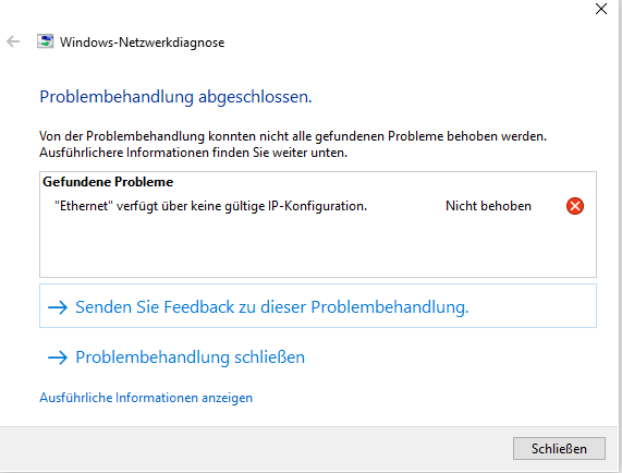

Unser Provider schickte einen Techniker, der überprüfte die Leitung und das TAE Kabel. Beides sei korrekt und es müsse der Router sein. Über "http://fritz.box/" konnte ich zum Router keine Verbindung aufbauen und einen Reset Knopf haben diese Modelle nicht. Also kauften wir ein baugleiches gebrauchtes Modell welches einwandfrei funktionieren soll und der Vorbesitzer via Log In auf dem Gerät resettet haben will. Zuhause naiv einfach mal angeschlossen, blinkt uns wieder eine rote LED entgegen. Diesmal die Info LED. Auch hier ist kein Zugriff via Browser möglich. Die Windows Fehldiagnose sagt: "Ethernet verfügt über keine gültige IP-Konfiguration". Habe diese Meldung gegoogelt und kam auf ein Youtube Video in dem dazu geraten wird in der Regedit einen Beitrag zur automatischen IP Konfiguration zu ergänzen.
Das tat ich, half aber nicht. Als ich "fritzbox 7360 info blinkt rot" goggelte, gelang ich auf folgende Seite:

die Fritzbox hat normal die IP 192.168.178.1
einfach dem PC eine andere IP-Adresse im gleichen Netz geben und schauen ob man auf das ding kommt.
Sollte man nicht drauf kommen ping an 192.168.178.1 senden

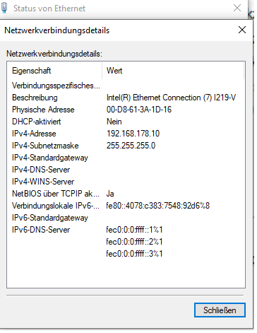

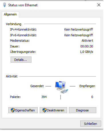

der punkt details aus dem zweite bild wäre interessant
oder ein Start-Ausführen-CMD
und ipconfig /all

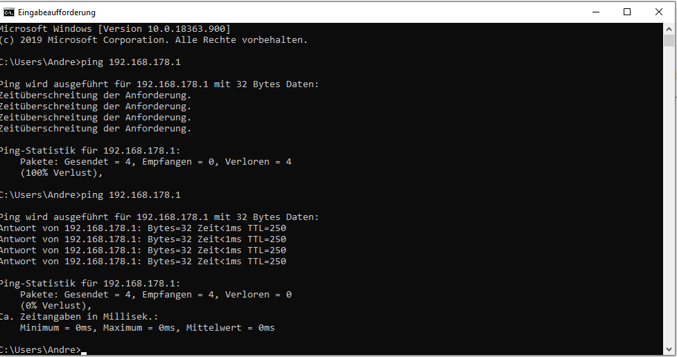

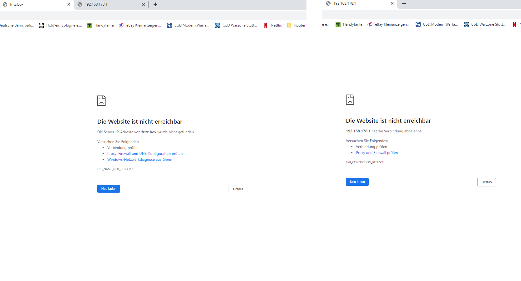

Wenn ich keine IP vergebe und 192.168.178.1 anpinge, dann bekomme ich keine Antwort. Wenn ich in 192.168.178.10 wie beschrieben vergebe und dann wieder pinge, bekomme ich eine Antwort. Allerdings komme ich weder über die IP, noch über http://http://fritz.box/ auf den Router drauf. Wenn ich es über die IP versuche, steht dort, dass eine Verbindung abgelehnt wurde. Leider auch bei abgeschalteter Windows Firewall.

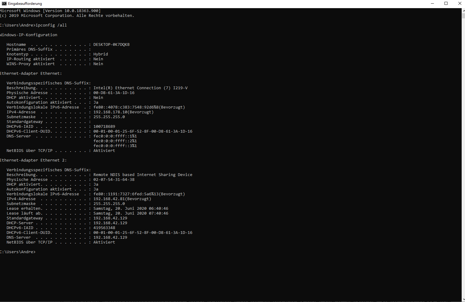

Edit: Wie gewünscht die Details der Netzwerkverbindung. Bei DCHP aktiviert steht "nein". Könnte das der Fehler sein? Habe leider keine Ahnung was das ist. Ipconfog /all hinzugefügt

internetseiten können noch nicht funktionieren da kein dns und kein gateway angegeben ist.
dns und gateway wären ebenfalls 192.168.178.1
eigentlich hätte wenn man die 192.168.178.1 im Browser eingibt die loginseite der fritzbox herkommen sollen. Egal ob Internet funktioniert oder nicht. Da scheint irgendwas mit den Netzwerkkonfiguration des PC im argen zu liegen.

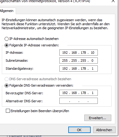

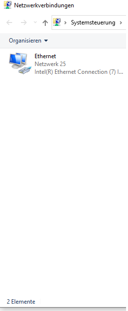

Nachdem ich DNS und Gateway auch auf 192.168.178.1 setze wurde der Staus der Verbindung von "nicht identifizietres Netzwerk" auf "Netzwerk 25" gesetzt und als ich mich auf 192.168.178.1 einloggen wollte fragte die Windows Firewall nach berechtigung. Allerdings komme ich trotzdem nicht drauf und es wird abgelehnt.

ach schon bei netzwerk 25, netzwerkkarte bei 7 und firewall will eine berechtigung für die fritzbox :o
