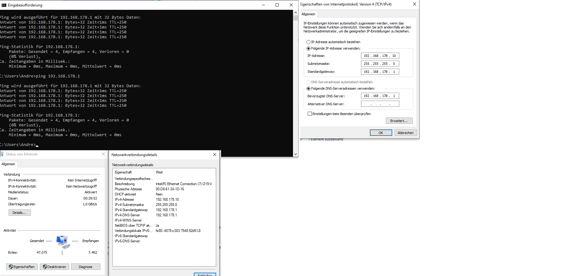

Ja gut, aber das kann ich ja nur wenn ich auf das Gerät komme. Habe die IP nochmal automatisch bezogen - "Nicht identifiziertes Netzwerk" , wenn ich in den v4 Protokoll Eigenschaften
IP 192.168.178.10
Subnet: 255.255.255.0
Gateway: 192.168.178.1
DNS Server: 192.168.178.1
einstelle, nennt es sich sofort "Netzwerk 25" und wenn ich dann 192.168.178.10 pinge bekomme ich auch eine Antwort. Allerdings komme ich immer noch nicht auf das Gerät.

Fragtastic schrieb:einstelle, nennt es sich sofort "Netzwerk 25" und wenn ich dann 192.168.178.10 pinge bekomme ich auch eine Antwort. Allerdings komme ich immer noch nicht auf das Gerät.
.10 ist Dein eigener Recher. Du musst 192.168.178.1 anpingen und aufrufen. Das ist die FritzBox.

BlubbsDE schrieb:.10 ist Dein eigener Recher. Du musst 192.168.178.1 anpingen und aufrufen. Das ist die FritzBox.
das meinte ich, hab mich vertan. bekomme von 192.168.178.1 antwort in der Konsolen beim Pingen, aber im Browser schafft es es nicht auf den Router zuzugreifen

und wenn du die Adresse im Browser eingibst, rödelt der dann lange rum oder bekommst du sofort eine Fehlermeldung?Fragtastic schrieb:bekomme von 192.168.178.1 antwort.

cricru schrieb:und wenn du die Adresse im Browser eingibst, rödelt der dann lange rum oder bekommst du sofort eine Fehlermeldung?
er rödelt etwas länger 2-3 Sekunden im Gegensatz dazu wenn ich die Ip autoamtisch vergeben hätte.
Aktuell habe ich es so eingestellt. Vielleicht habe ich was übersehen oder falsch eingestellt?

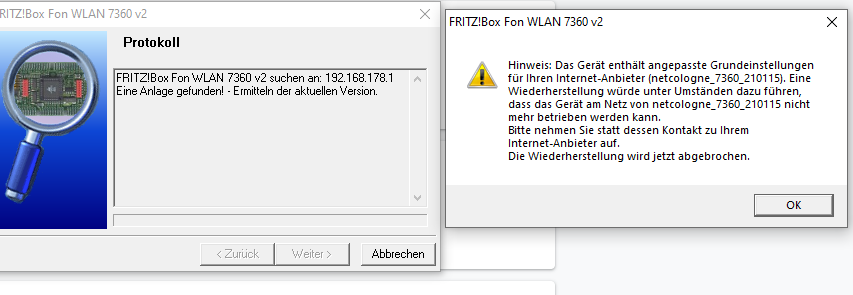

So, tatsächlich wird nun etwas erkannt, aber das Tool gibt folgende Meldung:
Ich habe es mit dem Tool für V2 gemacht. Ich habe auch keine Ahnung ob es mit V1 oder V2 geschehen muss, denn die richtige Version ergibt sich laut AVM Seite nur aus der Benutzueroberfläche auf die ich ja keine Verbindung bekomme. Weiß jemand von euch ob man das vielleicht anhand der Zahlencodes auf den Geräten selbst irgendwie erkennen kann? Bin ehrlich gesagt ein bisschen froh, dass es abgebrochen hat, wer weiß ob ich das Gerät mit dem falschen Tool nicht sogar bricke.
Nun blinkt bei diesem Gerät (das dazu gekaufte) Power/DSL in grün! Gefühlt ein Fortschritt? Darauf verbinden kann ich aber immer noch nicht, weder mit 192.168.178.1, noch mit http://fritz.box

Wenn ich den einen Screenshot des TE richtig lese, hat die Fritzbo Einstellungen von Netcologne. Bei denen finde ich aber keine Fritzbox 7360.
Wenn unser TE nicht bei denen Kunde ist, wird es schwer das Ding zu recovern.
Ohne Weboberfläche oder analoges telefon wird das nix mit Werksreset.
