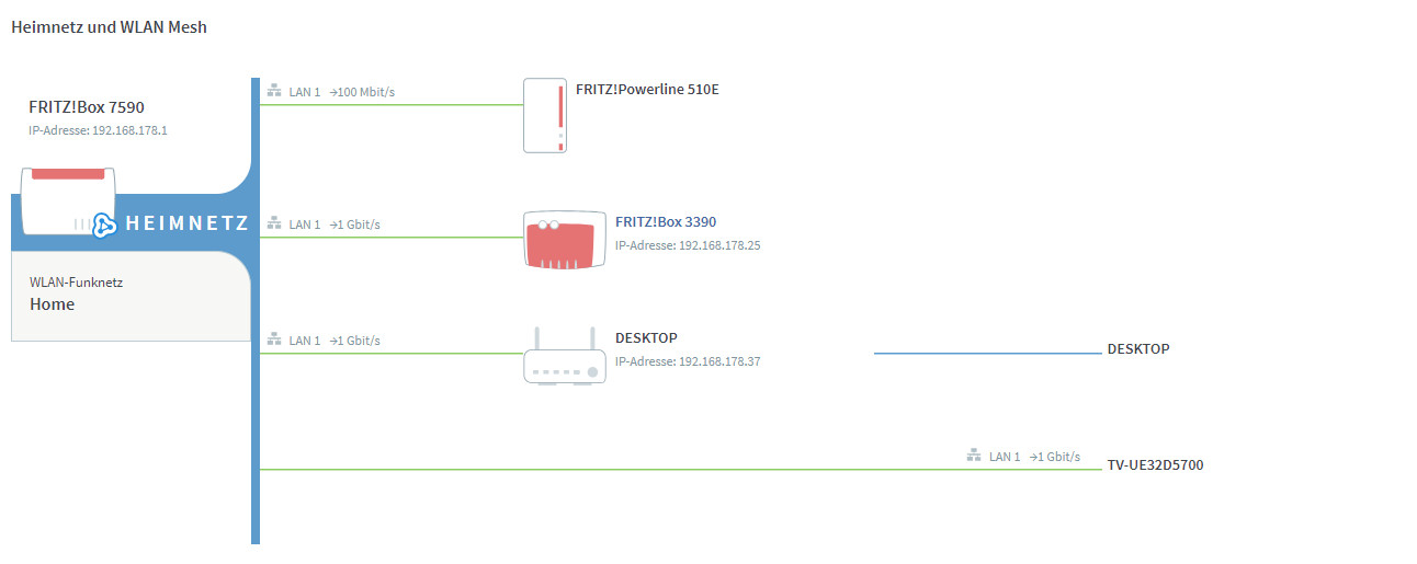

ich habe eine FritzBox 7390 auf Werkseinstellungen zurück gesetzt und dann als IP-Client nach dieser Anleitung an eine FritzBox 7490 (Router) angeschlossen. Leider sehe ich den IP-Client nun nicht unter Netzwerk - Heimnetzwerk im Router. Ich konnte den IP-Client dann mit Eingabe der IP 169.254.1.1 aufrufen und sah, dass der DHCP-Server des Router dem Client die Adresse 192.168.178.3 zugewiesen hatte.
Am IP-Client ist das WLAN aktiv und ich kann mich auch mit einem PC anmelden und sehe den PC in der Heimneztzübersicht des IP-Client und dauch die zugewiesene IP Adresse (192.168.178.17) allerdings ist auch dieser PC nicht in der Heimnetzübersicht des Routers sichtbar, obwohl ja auch diese IP-Adresse durch den DHCP-Server des Routers vergeben sein sollte.
Jetzt also die Frage: Wieso sehe ich im Router weder den IP-Client, noch das an diesen angeschlossene Gerät?
Danke für Eure Hilfe!

Heißt das, du konntest vom PC 192.168.178.17 sowohl das Webinterface der 7390 192.168.178.3 als auch das der 7490 192.168.178.1 aufrufen? Funktioniert die Verteilung prinzipiell und es geht dir ausschließlich um die Darstellung in der Heimnetzübersicht der 7490?
In der Heimnetzübersicht der 7490 sollte wenigstens die 7390 dargestellt werden. Daß sie das bei dir nicht macht, ist komisch.
Es kann sein, daß die Heimnetzübersicht wegen der fehlenden Fähigkeit der 7390 dazu nicht korrekt dargestellt wird, oder sollte die unabhängig von der FRITZ!OS-Version bzw. vom angeschlossenen Gerät sein? https://www.deskmodder.de/blog/2017/07/07/fritzbox-7390-nach-8-jahren-ist-schluss/
Ja, korrekt, es geht nur um die Darstellung. Und eigentlich hat das auch ca. 3 Jahre super funktioniert. Seit ca. 10 Tagen geht es nicht mehr. Dann habe ich alles Mögliche versucht. Werkseinstellungen, alle PCs entfernet, ich bin sogar eine Woche in den Urlaub gefahren ;). Hat alles nichts geholfen.
Das Problem ist, dass ich ohne die PCs im Router zu sehen auch keine Einstellungen vornehmen kann, wie "Immer diese IP vergeben" und auch die Filter werden wohl nicht richtig funktionieren, wenn ich die Geräte nicht im Router sehe.
So, ich habe es nun so weit hin bekommen, dass ich per DHCP dem IP-Client die IP 192.168.178.2 zuordnen kann und hin und wieder sehe ich auch die Geräte, die daran angeschlossen sind.
Das ist zwar manchmal etwas durcheinander und stimmt nicht alles, aber im Großen und Ganzen funktioniert es einigermaßen. Hauptsache die Verbindungen funktionieren und sind stabil
