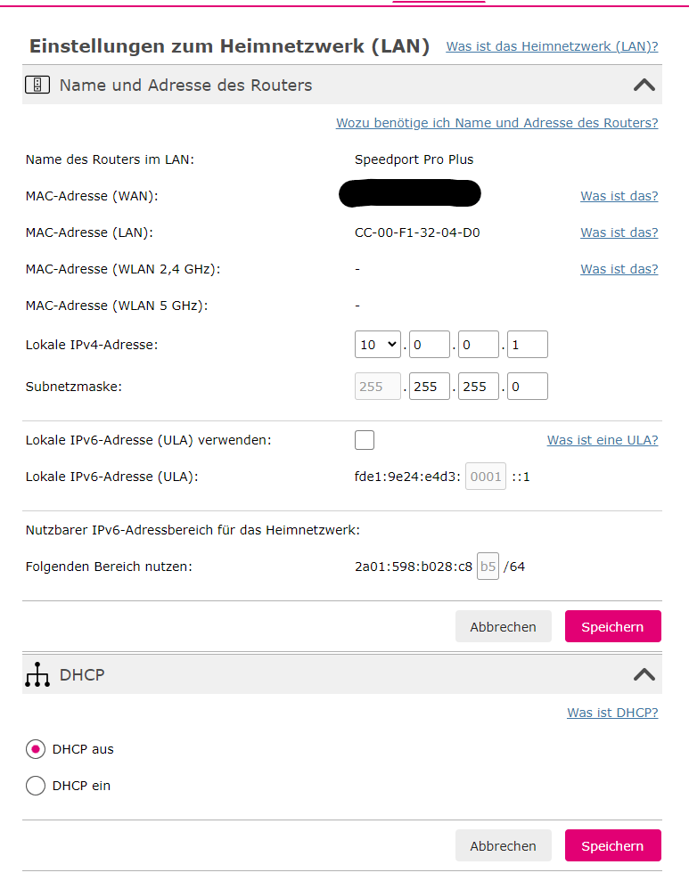

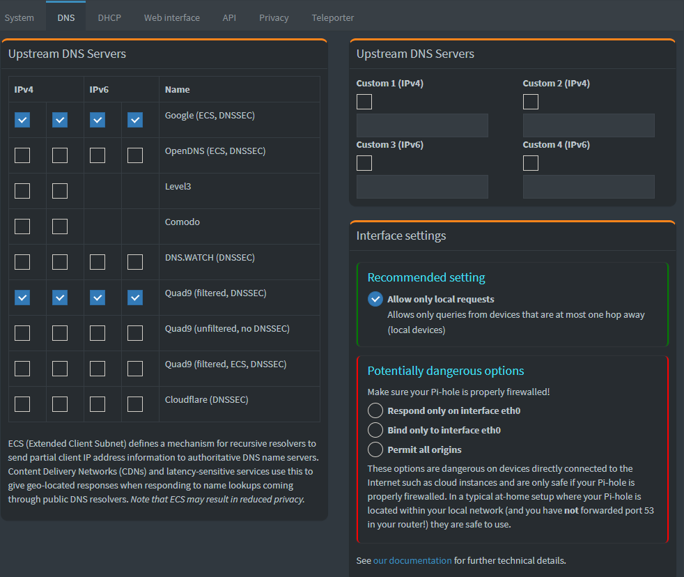

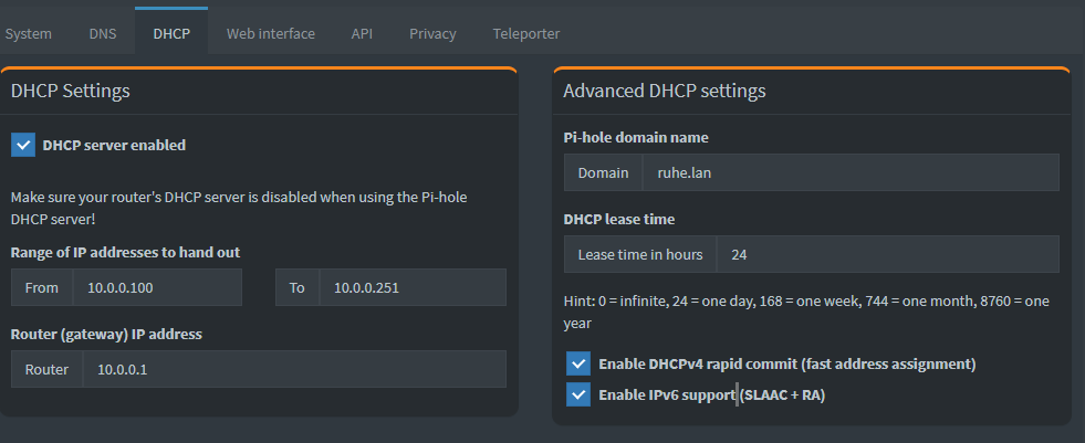

Jetzt bin ich tatsächlich überfragt. Mein PiHole ist auch der DHCP Server. In den DHCP Netzwerkeinstellungen steht auch brav die PiHole-IP als DNS Server. Es wird aber anscheinend ignoriert, da dort auch IPv6 DNS Server mit drin steht und das scheint die IP des Telekom Router zu sein. IPv6 ist mir leider noch kein gängiger Schuh. Wie kann das überhaupt sein, dass PiHole der DHCP Server ist und dort der Telekom Router mitmischt?
Habe mal Screenshots von meinen PiHole Einstellungen und dem Speedport gemacht.
DHCPv4 und DHCPv6 sind prinzipiell zwei Dinge. Scheinbar schaltet der Speedport nur DHCPv4 ab, lässt aber weiterhin DHCPv6 in Betrieb. Eine kurze Recherche bei Onkel google ergab, dass das wohl tatsächlich so ist. Als Workaround wird lediglich angegeben, IPv6 in den Clients zu deaktivieren. Ist zugegebenermaßen ein unschöner Workaround, passt aber ins Bild, wenn ich das mal so sagen darf. IPv6 ist noch relativ neu (~25 Jahre) - zumindest gemessen am Erdalter (ca 4,6 Milliarden Jahren) - und so schnell ist die Telekom nicht :freak:
