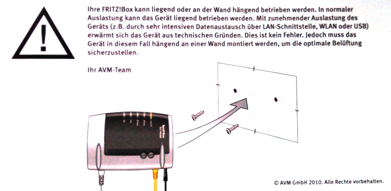

hallo,
bei intensiever nutzung sollte die box aufgehangen werden!
es gab mal einen beipackzettel von avm, siehe anhang.
die ersten boxen hatten auch die lüftungsschlitze nicht auf der oberseite, davon sind einige abgefackelt.
wenn du die box nicht hängen kannst oder willst, solltest du die füße erhöhen, oder weiter mit dem lüfter betreiben.
hier sind noch infos zum thema:
Spürbare Erwärmung der FRITZ!Box oder des Netzteils (AVM)
http://service.avm.de/support/de/SK...e-Erwaermung-der-FRITZ-Box-oder-des-Netzteils
Hitzetod bei 7390?
http://daniels-onlife.de/2010/05/29/hitzetod-bei-7390/
Wandmontage wird Pflicht bei intensiver Nutzung und Auslastung der Box
http://www.ip-phone-forum.de/showthread.php?t=206179&page=32
7390_wandmontage_a184-jpg.291243

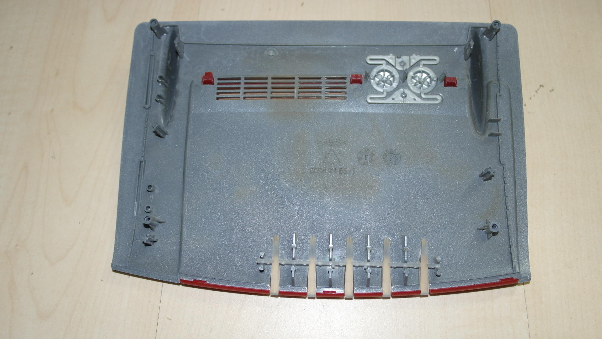

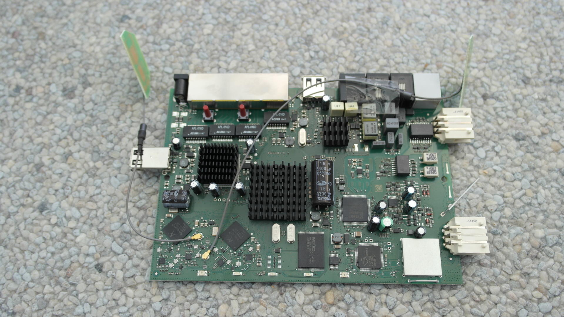

Gemessen habe ich die Temperatur nur außen am Gehäuse: 48°C
Kühlkörper sind übrigens schon drauf. Nur die Luftzirkulation müsste verbessert werden, vielleicht durch einen leisen, kleinen Lüfter, denn braunen Stellen im Gehäusedeckel gibt es auch schon.
Die Temperaturanzeige gibt es mittlerweile nicht mehr. Wie du ja schon bemerkt hast. Du hast vermutlich
noch eine FRITZ!Box 7390 der ersten Generation. Bei der aktuellen Generation sind genau wie bei der FRITZ!Box 7490 die komplette Unterseite sowie die Seiten und deutlich mehr Lüftungslöcher an der Oberseite verbaut. Vermutlich nicht ohne Grund! ;)
