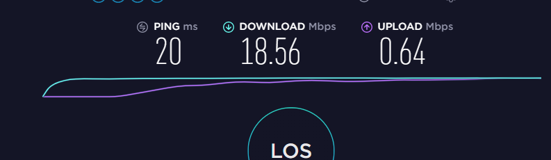

Mein Upload/Download:
@chrigu diese Lagg Spikes treten aber auch beim nicht verwenden der anderen Geräte auf...
Oder muss man sie wirklich auf Offline stellen obwohl diese gar nicht benutzt werden?

Bei diesem geringen Upload wird fast jedes andere Gerät stören. Netflix/Amazon und gleichzeitig zocken kannst Du eigentlich vergessen.

Aber wieso ist der Upload im Gegensatz zum Download so schlecht... Da bringt wohl nur eine neue Leitung was oder?

Da wir nicht wissen welchen Tarif du gebucht hast, ist es auch denkbar schwierig zu beurteilen ob der Upload angemessen ist oder nicht. So kann es zB sein, dass du 16 Mbit/s gebucht hast und diese dann 16 Mbit/s down- bzw. 1 Mbit/s upload bedeuten. Dein Speedtest würde also zeigen, dass dein Download sogar leicht über dem gebuchten Tarif liegt, während der Upload ein wenig darunter liegt. Hast du hingegen 50 Mbit/s gebucht, wären das in der Regel 50 down und 10 up und somit in beide Richtungen extrem schlechte Werte.
@Raijin oh tut mir leid habe ich vergessen zu erwähnen, wir haben die DSl 16.000er Leitung bei 1&1
Ok, dann scheint es so zu sein wie ich angedeutet habe. Bei 1&1 16k liegt der Upload soweit ich weiß bei 1 Mbit/s. Dein Download ist also etwas über der gebuchten Leistung und der Upload etwas darunter. Bei nur 1 Mbit/s Upload wirken sich diese Abweichungen natürlich umso stärker aus, weil in Relation zum gebuchten Tarif nur 2/3 des Uploads tatsächlich verfügbar sind. Allerdings solltest du mal einen Test machen, bei dem NUR der PC/Laptop am Netzwerk und somit am Internet hängt und alle anderen Geräte getrennt sind. Ansonsten kann immer mal eine Update-Funktion eines Geräts die Messung beeinflussen.

Wenn es nicht an Windows 10 liegt sondern tatsächlich am Upload wird einer neuer Tarif z.b 50.000 dieses Problem beheben?

Ich hatte auch den 16 Mbit Tarif von 1&1. Da der Upload - wie ein Flaschenhals - sehr begrenzt ist, zieht es natürlich den Download entsprechend runter. Bei mir hatte schon ein zusätzliches Smartphone (mit Streaming von Videos) die Leitung in die Knie gezwungen. Bei 50 Mbit/s ist das Problem behoben und ich hab' zusätzlich eine bessere FritzBox.
