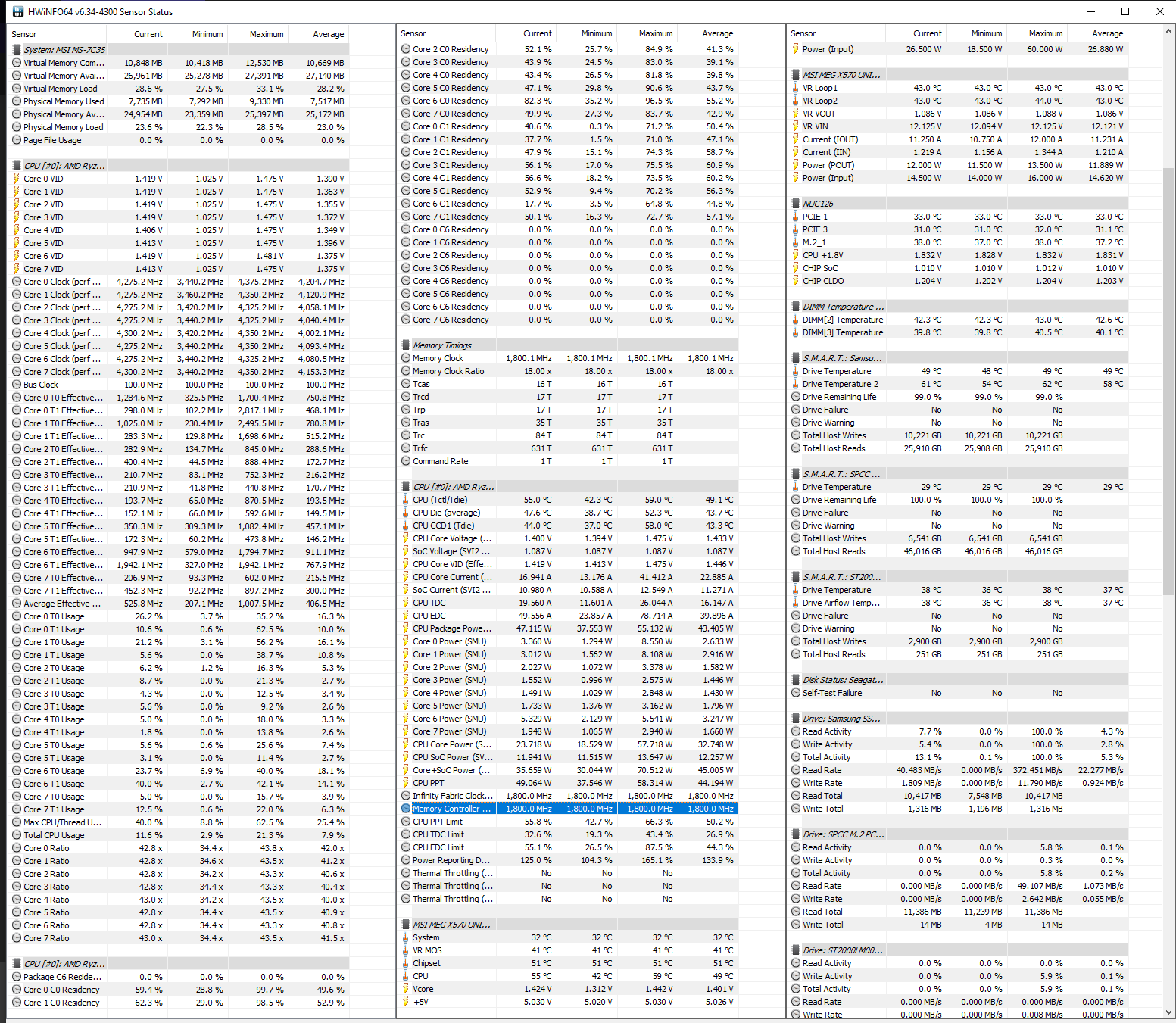

Ich habe es nicht gefunden und einfach mal einen Screenshot von HW Info beigefügt.

Ui da finde ich auch nichts.
Guck doch einfach im BIOS nach.

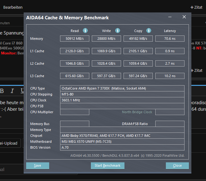

Ich habe heute mal 45 - 60 Minuten Prime bzw. X-265 Benchmark getestet. Lief auch durch. Sehr sporadischer Fehler :-( Aber teilweise gehäuft. Und die CPU vielleicht ? Habe nochmal den Speichertest bei AIDA 64 durchlaufen lassen.

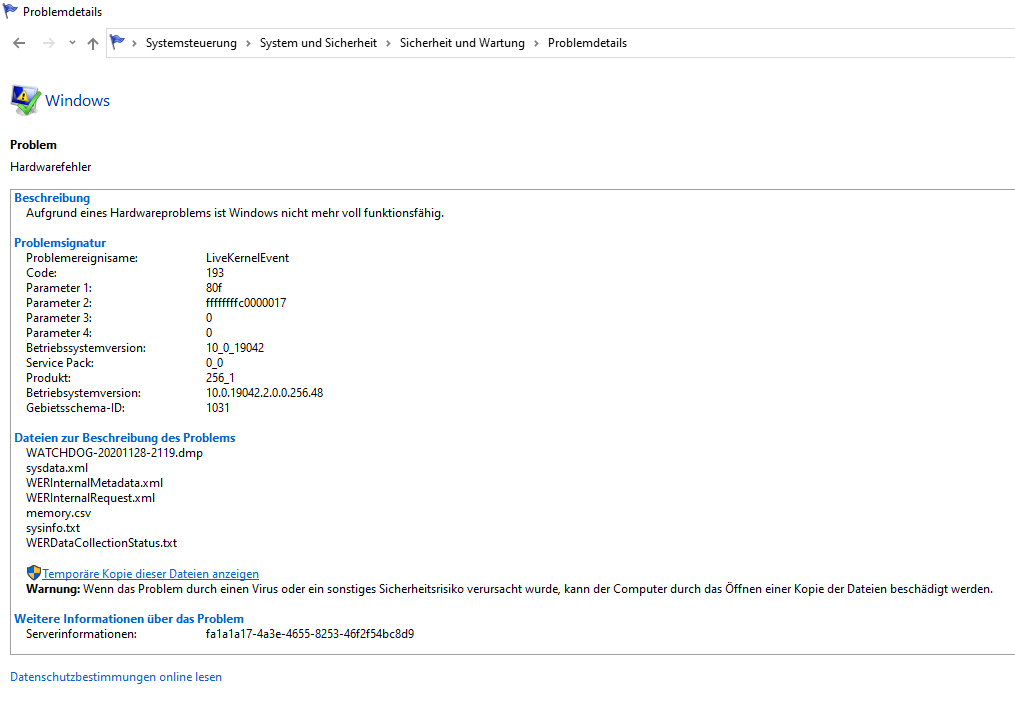

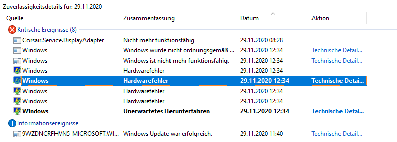

Diesen LOG-Eintrag im Zuverlässigkeitsverlauf habe ich noch gefunden zum Zeitpunkt des Absturzes

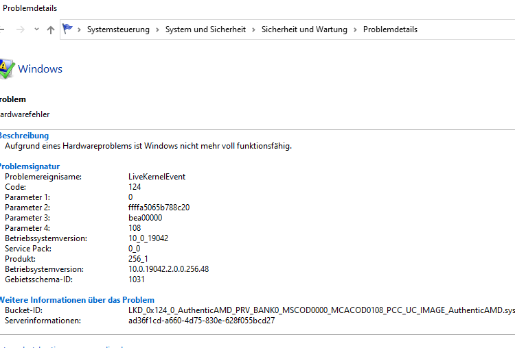

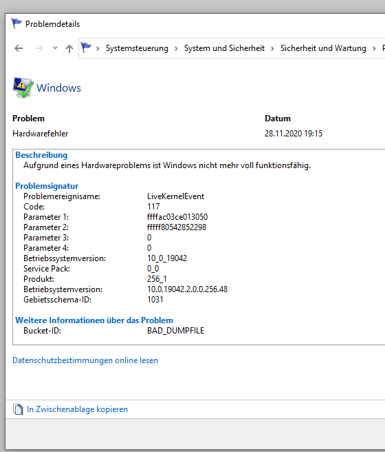

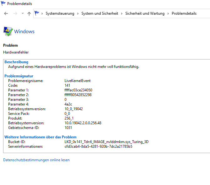

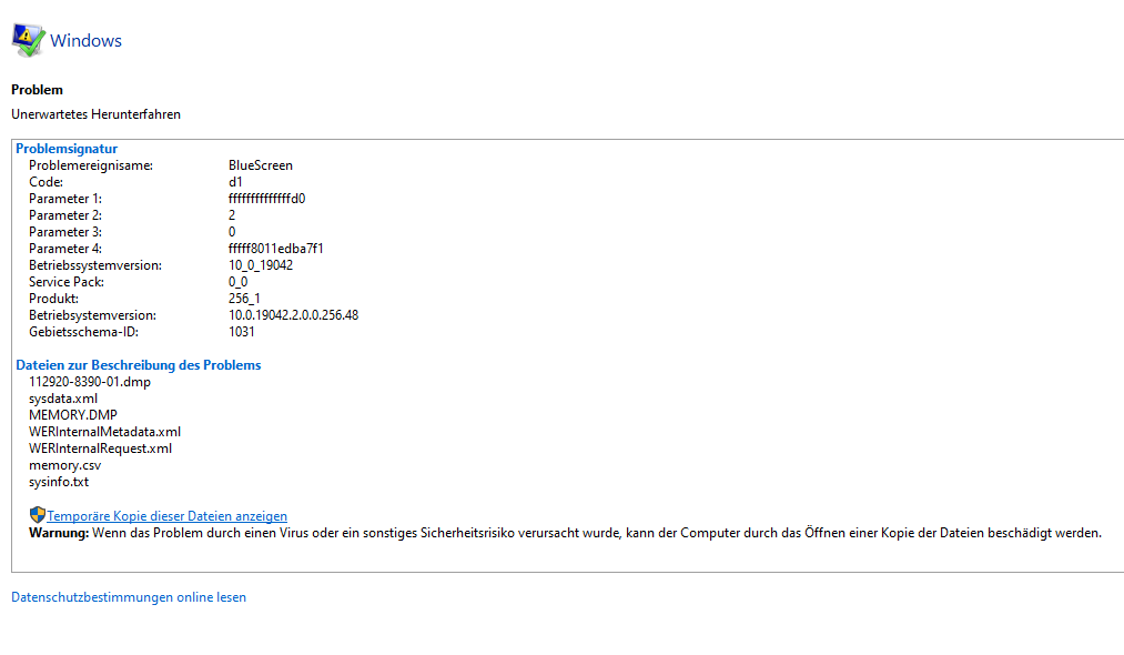

Nun hatte ich einen Blue Screen mit iqr-less-or equal. logs mal anbei. damit sollte das netzteil als verursacher wohl raus sein :-(
Nicht, dass es ein Treiberproblem ist.
Würde erstmal eine Neuinstallation versuchen.
Das habe ich bereits gestern gemacht. Komplett neu installiert. Daran liegt es nicht. Der Fehler kann anscheinend auch bei einem RAM-Porblem als Fehlermeldung auftauchen und muss nicht zwangsläufig mit der GraKa zu tun haben habe ich gelesen.
