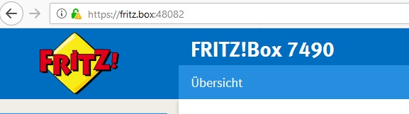

Hi Leute,
hab bei einem Bekannten gerade eine Fritzbox 7490 mit der aktuellen Labor 6.98 Firmware geflashed.
Hab dort das Lets Encrypt aktiviert, damit die Fritzbox übers Internet per https erreichbar ist, das klappt auch.
Warum kann man denn eigentlich die Fritzbox im eigenen LAN per https://fritz.box nicht aufrufen?
Muss ich da noch was extra einstellen/konfigurieren?
Danke!
Unter Internet / Freigaben / FritzBox Dienste kannst Du das einstellen.
Die Box war auch schon vor der Labor Firmware per SSL erreichbar. Nur musste man das Zertifikat bestätigen.
Ohne :433, und ohne das https vorher, es ist nämlich kein https. Einfach "fritz.box" im Browser eingeben funktioniert bei mir
Aber genau das will der TE. Im LAN per SSL auf die Box. Und dann ist die Eingabe schon richtig.
SSL ist unter dem Port erreichbar, den man in der FritzBox eingestellt hat.
Bei mir sagt "https://fritz.box" aber "Datenschutzfehler"
Die FritzBoxen bekommen erst mit dem nächsten Update ordentliche Zertifikate. Die jetzigen müssen als Ausnahme beim Browser hinzugefügt werden. Und bei Dir wird wohl die Antiviren Suite die Verbindung verhindern. Aus dem gleichen Grund.
Von außen ist sie aber immer noch via SSL erreichbar? Und im LAN über http://fritz.box?
Wenn ja, dann kann ich aus der Ferne auch nicht mehr sagen. Aber im Grunde ist es auch egal. Im LAN braucht man keine SSL Verbindung zur FritzBox.
Von außerhalb passt alles.
Eben mal im FireFox probiert, da erhalte ich die Meldung "Diese Verbindung ist nicht sicher..."
Aber genau diese Meldung hätte ich ja eben gerne nicht,
also das ich das extra bestätigen oder akzeptieren muss?
ssl im lan hat avm für zugriffe auf die boxen schlicht und einfach nicht vorgesehen.
ging weder bei meinen 7490, noch geht es bei meiner 7590.
Es geht bei meiner 7590 bereits ohne das ich dazu etwas konfigurieren müsste. Lediglich das Zertifikat wird als unsicher angezeigt ...
Unter Internet -> Freigaben -> Fritz!Box-Dienste wird Dir angezeigt, mit welchen URL der lokale Zugriff über https funktioniert. Wenn man den Standardport nicht geändert hat, reicht der Aufruf https://fritz.box.
