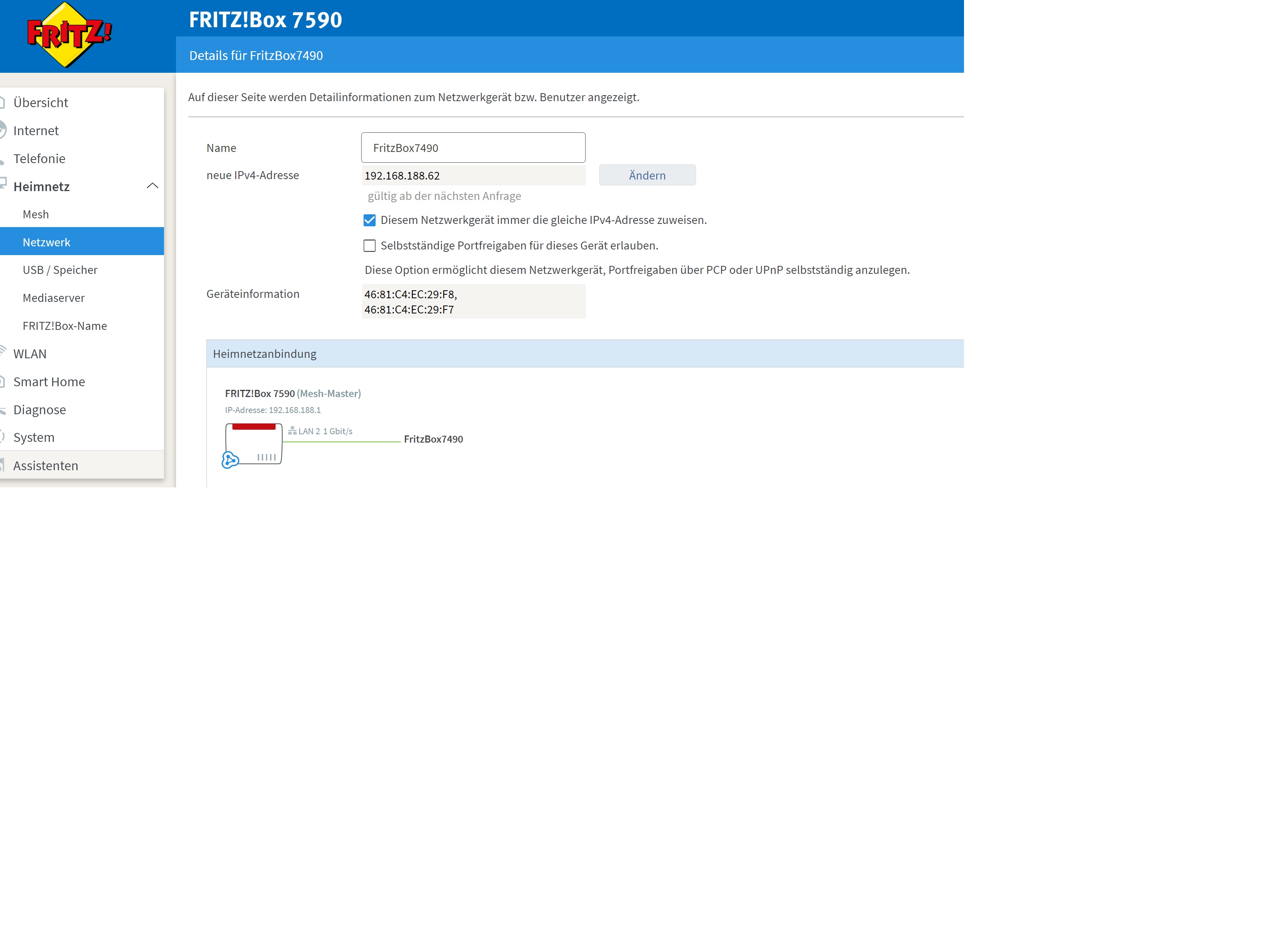

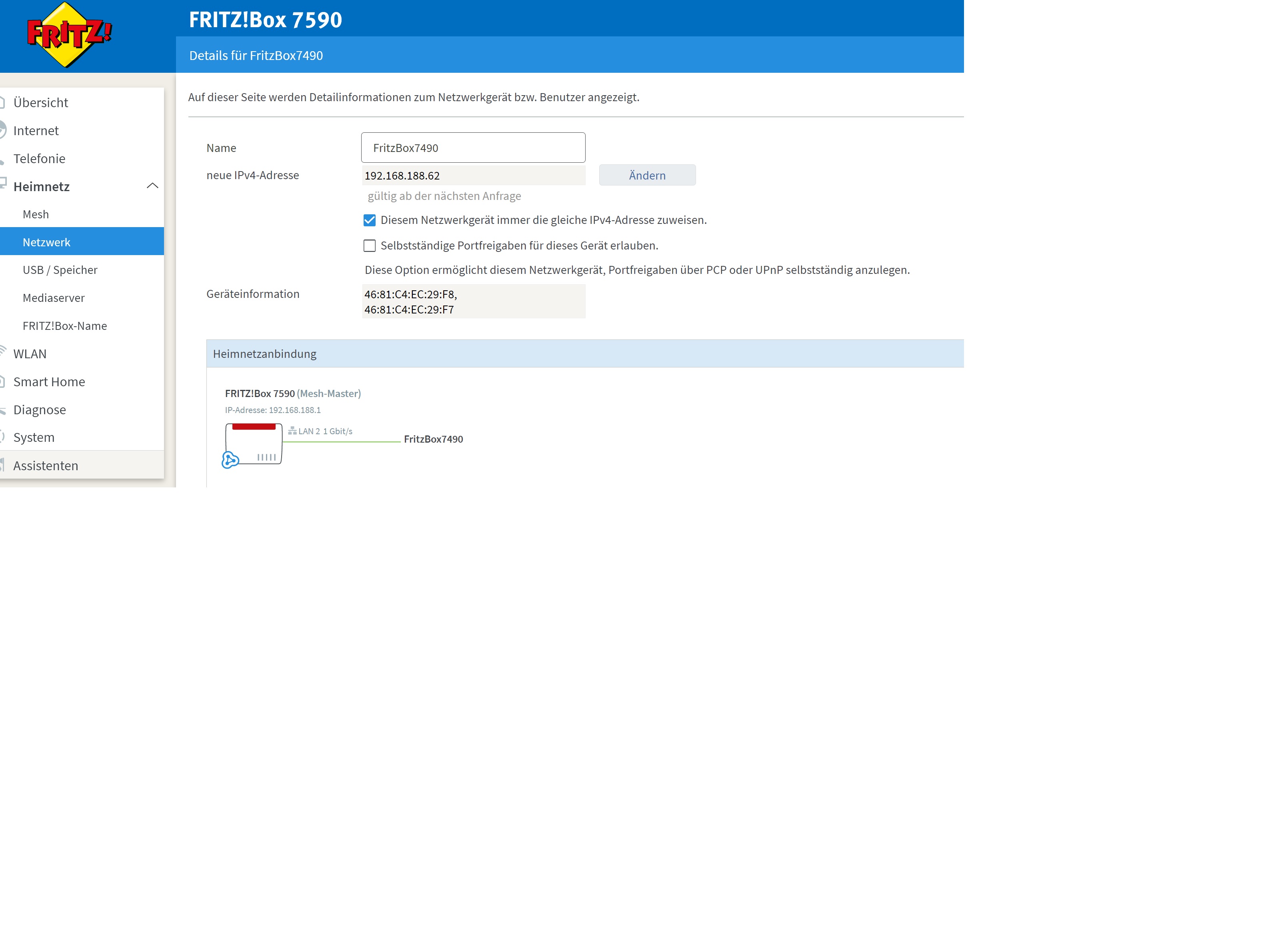

Schau mal bei der 7590 welche IP die 7490 bekommen hat und gebe diese im Adressfeld des Browsers ein.
Im Mesh Menü der 7590 müsste die 7490 auch angezeigt werden inkl. Link zur Oberfläche, zumindest ist das bei den AVM Repeatern so.
An welchem Port hängt das Lan Kabel der 7490? Es sollte einer de Lan Ports sein und nicht die WAN Port. Also das hat damals zumindest bei mir zu Problemen geführt.

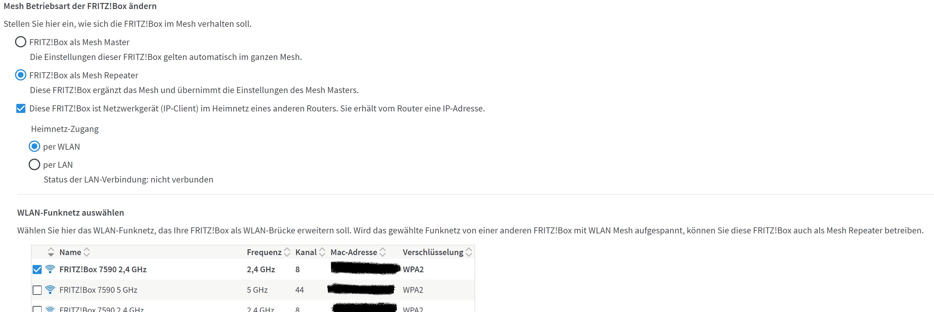

So habe sie erfolgreich zurückgesetzt und wieder eingebunden. Soll ich diesen Harken bei:

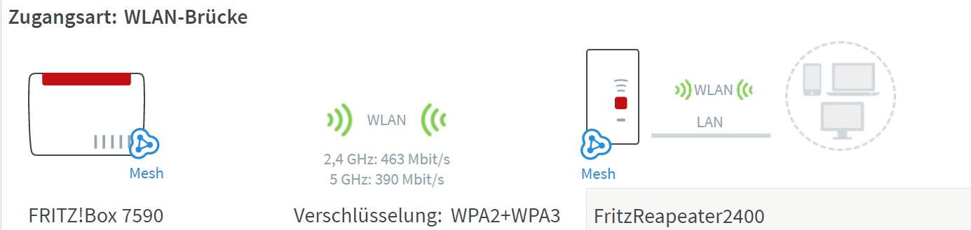

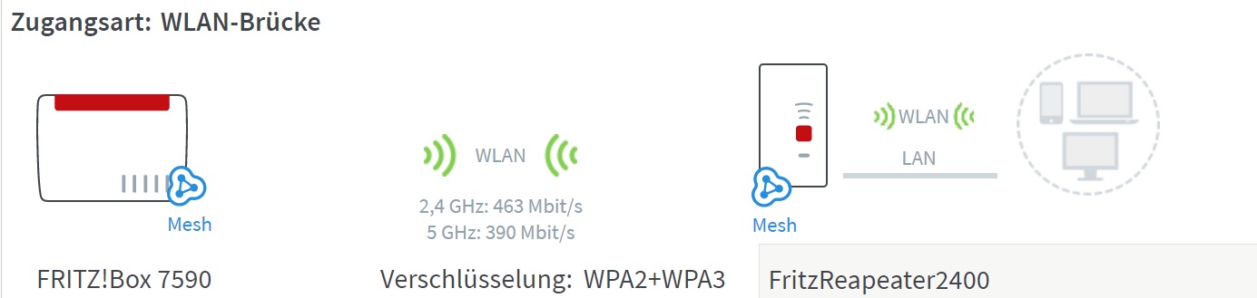

"Diese FRITZ!Box ist Netzwerkgerät (IP-Client) im Heimnetz eines anderen Routers. Sie erhält vom Router eine IP-Adresse" drin lassen? Wenn ich ihn wieder raus nehme ist wahrscheinlich wieder das selbe Problem. Damit kann ich aber nur eben das 2,4 Ghz oder eben das 5 Ghz erweitern aber eben nicht beide wie bei einem echten Repeater. Siehe Bild 3. Oder was wäre die richtige Einstellung?
