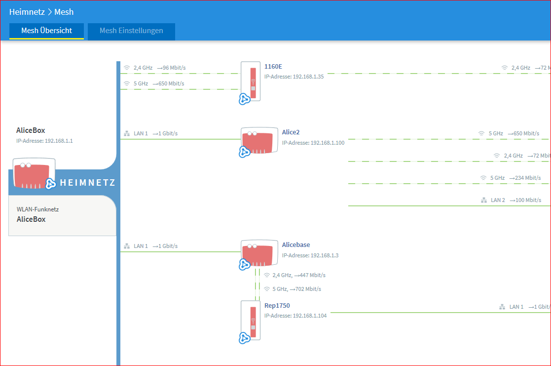

Bei mir läuft es super seit dem Update 7.01, 3 x 7490 (mit Kabel verbunden), 1 x 450E (Garten, momentan nicht aktiv), 1 x 1750E und 1 x 1160E alle im Mesh.
