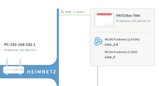

Habe eine 7590 mit eigener SSID für 2.4 und eine für 5ghz (+ 2 x 1750E), komischerweise läuft Mesh aber nur auf 2.4ghz. Muss man da was beachten bei 2 SSID's?
Eigentlich sollte mittels Band Steering auch das bessere Frequenzband (2,4 vs 5 GHz) gewählt werden. Wie bei allen Automatismen hat aber auch dieser Schwachstellen. Wenn sich ein Gerät partout in das "falsche" WLAN bzw. Frequenzband einwählt, muss man eben in den sauren Apfel beißen und zwei SSIDs erstellen.
Die Frage ob 2,4 oder 5 GHz "besser" oder "stärker" ist, kommt eben auch auf die Kriterien an. Das Signal als solches sollte bei 2,4 GHz eigentlich immer "stärker", also "lauter" sein. Das rührt einfach daher, dass die niedrigere Frequenz von Wänden, etc. weniger stark absorbiert wird als höhere Frequenzen. Daher ist die Reichweite von 2,4 Ghz in der Regel höher als bei 5 GHz. Dennoch kann es sein, dass durch die höhere Modulation, etc. über das vermeintlich schwächere 5 GHz-Signal eben trotzdem mehr Daten pro Sekunde übertragen werden, es also schneller ist. Wenn die Xbox nu aber ausschließlich anhand der Signalstärke entscheidet, ist es ihr egal ob das 5 GHz WLAN schneller wäre. Gibt man nu 2,4 und 5 GHz jeweils eine eigene SSID, kann die Xbox sich gar nicht mehr großartig entscheiden, weil bei ihr dann eben einfach nur das 5 GHz WLAN eingetragen wird, basta.
Das ist mir schon klar, deswegen 2 SSID's XXX_2.4 und XXX_5.
Habe die 7590 als Mesh Master drin und die 2 x 1750 im Netz. Wenn ich jetzt mit meinem Handy durchs Haus laufe, wechselt es ganz brav bei 2.4ghz. Bei 5ghz nicht, bleibt meist bei der 7950 hängen mit schlechtem Empfang, anstatt auf die 1750 zu wechseln. Auf der 7590 in der Mesh Übersicht wird auch nur bei 2.4ghz das Mesh Zeichen angegeben.
Ich möchte definitiv bei 2 SSID's beleiben und falls nicht bei beiden SSID's Mesh möglich, dann lieber bei 5ghz.
