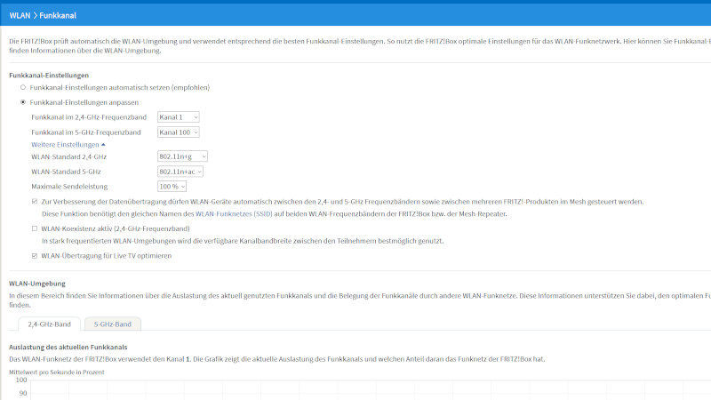

Also Ich würde auf einen Festen Kanal gehen und du kannst ruhig mal auf 100 gehen und testen. Klar wird erstmal das WLAN wegen der Radar Erkennung nicht sofort zur Verfügung stehen aber da auf Kanal 100 niemand funkt wie auf dem Bild zu sehen ist hast du keine Störeinflüsse durch Nachbarn.
Bei mir waren es auch mal Kanal 108 fest bis es öfter mal wegen der Radar Erkennung auf die unteren Kanäle ( 36 bis 48 ) gesprungen ist dann hab ich auf Kanal 64 Fest eingestellt und seitdem springt es sehr selten auf die unteren Kanäle. Wenn Möglich würde ich immer den Höheren Kanälen den Vorzug geben.
Kanal 100 und 802.11 n+a oder n+ac?

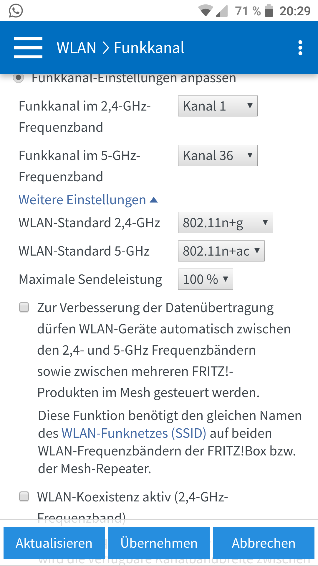

Und bitte nimm erstmal Kanal 36 fürs 5er. Du willst doch deine Abbrüche loswerden, oder?
Diesen Punkt habe ich auch deaktiviert - das war ja wohl von euch gemeint:
"Zur Verbesserung der Datenübertragung dürfen WLAN-Geräte automatisch zwischen den 2,4- und 5-GHz Frequenzbändern sowie zwischen mehreren FRITZ!-Produkten im Mesh gesteuert werden.
Diese Funktion benötigt den gleichen Namen des WLAN-Funknetzes (SSID) auf beiden WLAN-Frequenzbändern der FRITZ!Box bzw. der Mesh-Repeater."
Sollte der Menüpunkt "WLAN-Übertragung für Live TV optimieren " auch ausgeschaltet werden?
Vielen Dank, werde es mit den neuen Einstellungen mal beobachten und Feedback geben :)

Mein Sohn hat jetzt mit seinen iPhone 6s gar keinen WLAN-Empfang mehr, sondern wird nach der Anmeldung sofort wieder aus dem Netz geworfen, egal ob über Mesh1 oder ob er direkt neben der FritzBox steht
Dann scheint das Band Steering Probleme zu verursachen jetzt kannst du nur noch eins machen. Mesh abschalten in dem du die WLAN Namen der Bänder trennst und Geräte nur mit dem WLAN Band verbindest das jenes Gerät auch beherrscht. Alle Apple Geräte mit dem 5 GHz band und der Rest mit dem 2,4. Somit entfällt auch das Band Steering und die Clients wechseln nicht hin und her. Das einzige Problem wird sein das du auch deine Repeater neu konfigurieren musst wenn sie die Einstellungen der Box nicht übernehmen.
