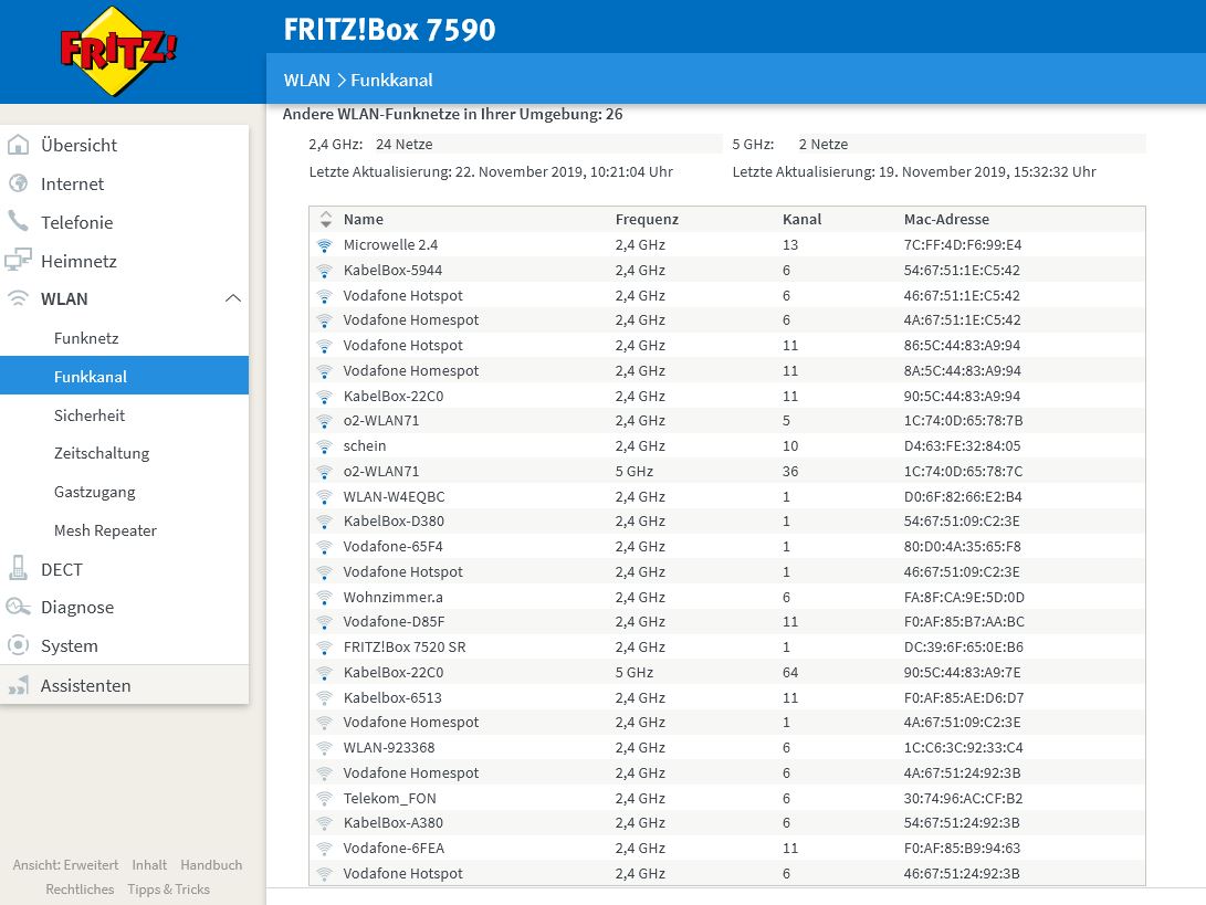

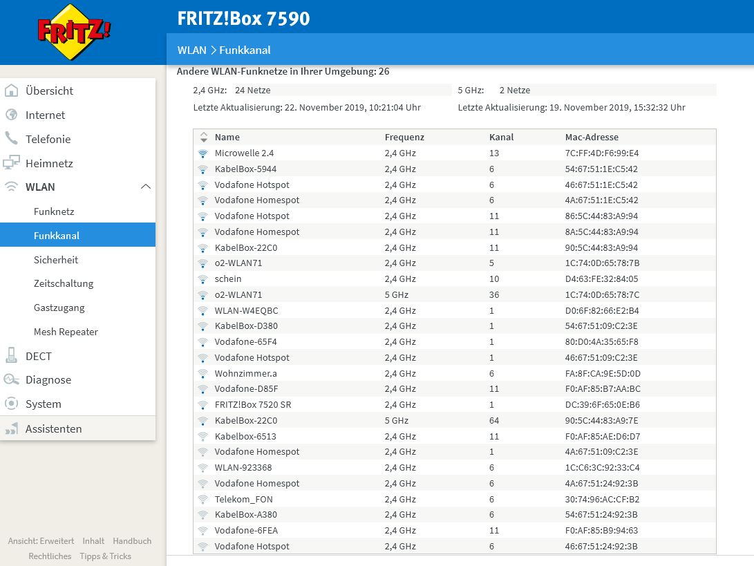

Wohnst du im Eigenheim, hast du viele Nachbarn mit Wlan? Schau mal unter Wlan > Funknetze. Da listet die Box alle Funknetze auf. Bei mir sind es zu Spitzenzeiten gut über 30 im 2,4GHz-Netz und ca. 5-8 im 5GHz-Netz. Unter solch vergleichbaren Umständen wären Verbindungsabbrüche vorprogrammiert.

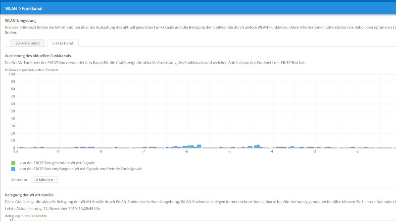

Poste mal Screenshots von den WLAN Einstellungen. Besonders WLAN Funkkanal die 2 Grafiken. Auslastung des Funkkanals + Belegung der WLAN Kanäle sind interessant. Für 2,4GHz und 5 GHZ.
Welcher Kanal ist denn bei 5 GHZ drin? Sollte größer K100 sein, wg. höherer Sendeleistung.

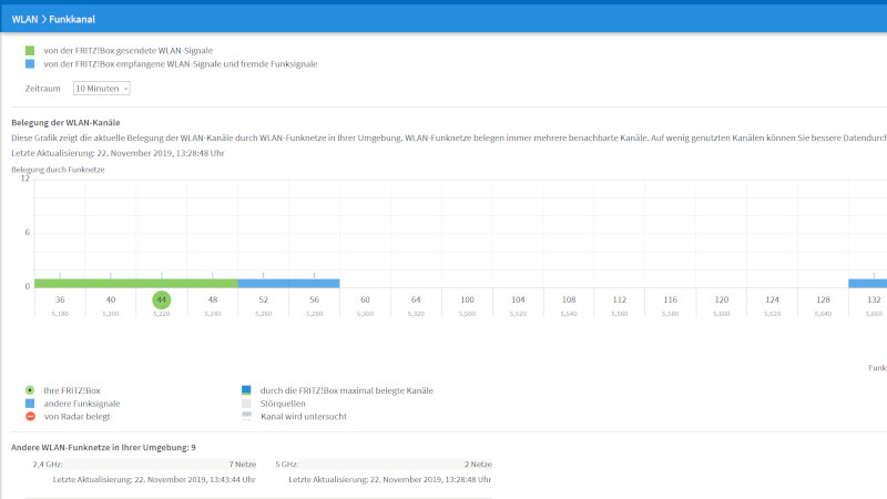

Bei WLAN habe ich "Funkkanal-Einstellungen automatisch setzen (empfohlen) " eingestellt
2,4 GHz: Kanal 11
5 GHz: Kanal 44
WPA-Modus: WPA2(CCMP) und "Stick & Surf" aktiviert
Die Kanalwahl ist nur zu sehen, wenn man die Funkkanal-Einstellungen manuell anpasst, nehme ich an??
Trotzdem Graphiken schicken?
Natürlich nicht! Was sollen wir mit Informationen denn anfangen ;)
Screenshot vom Log wenn so ein Abbruch passiert wäre auch hilfreich und Infos zu den Repeatern, wie sie angebunden sind. Sieht man aber auch auf Screenshots zur Mesh Übersicht.
