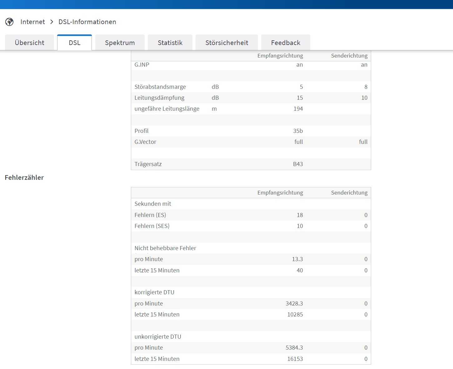

also damit solltes tdu absolute paketverluste und verbindungsabbrüche haben o.O @ der über mir

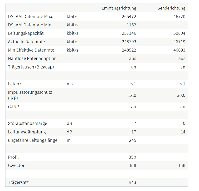

ich hatte es so ähnlich gesatern nacht wo es ü belst angefangen hat zu schütten und zu stürmen... seit der hochstufung von 180 mbit profil auf 250 mbit hat sich meine störabstandsmarge auf 6 reduziert, komisch dass es da bei regen zu problemen bei mir kam, 4-5 mal war das netz weg

Wieso sollte er? Die Werte sehen doch nicht so schlecht aus.Dortmunderjungx schrieb:Aber wie kann xerex.exe keine Probleme haben ?
Luftkabel?Dortmunderjungx schrieb:hatte gestern 3 sync abbrüche bei starken regen/sturm und massiv fehler...
Es hat gestürmt und stark geregnet, was willst du hören? Das die DSL Verbindung auch beim einem Vulkanausbruch stabil bleibt? Also bitte, Technik hat nunmal Grenzen.
Die Störabstandsmarge ist relativ niedrig bei dir, da kann so Wetter nunmal dafür sorgen.
Sollte das die Regel sein, wende dich an deinen Provider und Weise diese darauf hin.
Warum sagst du nicht direkt am Anfang im Thread was dein Problem ist, als so einen halbgaren Screen zu posten mit einer Frage die auch nachlesbar ist.

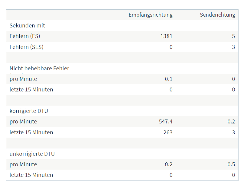

xerex.exe schrieb:
https://www.computerbase.de/forum/attachments/1699983389998-png.1420364/ die werte sehen gut aus? 1381 fehler?^^ das sind ja keine unkorrigierten.rezzler schrieb:Wieso sollte er? Die Werte sehen doch nicht so schlecht aus.
Luftkabel?![]()
ja, keine ahnung
@Mojo weil das nicht zur Debatte steht da kümmert sich ja 1&1 drum bzw die telekom, aktuell hab ich ja keine Problem
Das sind Sekunden mit Fehlern. Für den Kontext wäre hier noch schön zu wissen, ob die bei @xerex.exe innerhalb von 2h, 2 Tagen oder 2 Monaten aufgetreten sind. Oder konkret: Wie lange der Sync besteht.Dortmunderjungx schrieb:1381 fehler?^^ das sind ja keine unkorrigierten.
Insofern sind die Werte von anderen natürlich für dich nicht sonderlich relevantDortmunderjungx schrieb:aber ist wohl ein phenomän mit dem schlechten wetter und kupferleitungen bei dem einen gibts probleme bei dem anderen nicht

So wie ich das verstanden habe, je niedriger die störabstandsmarge desto mehr probleme treten auf je höher die bandbreite ist. Daher auch übelst viele Probleme zu sehen bei exerx Weil die leitung schon am maximum laeuft bei 5 db störabstandsmarge.
