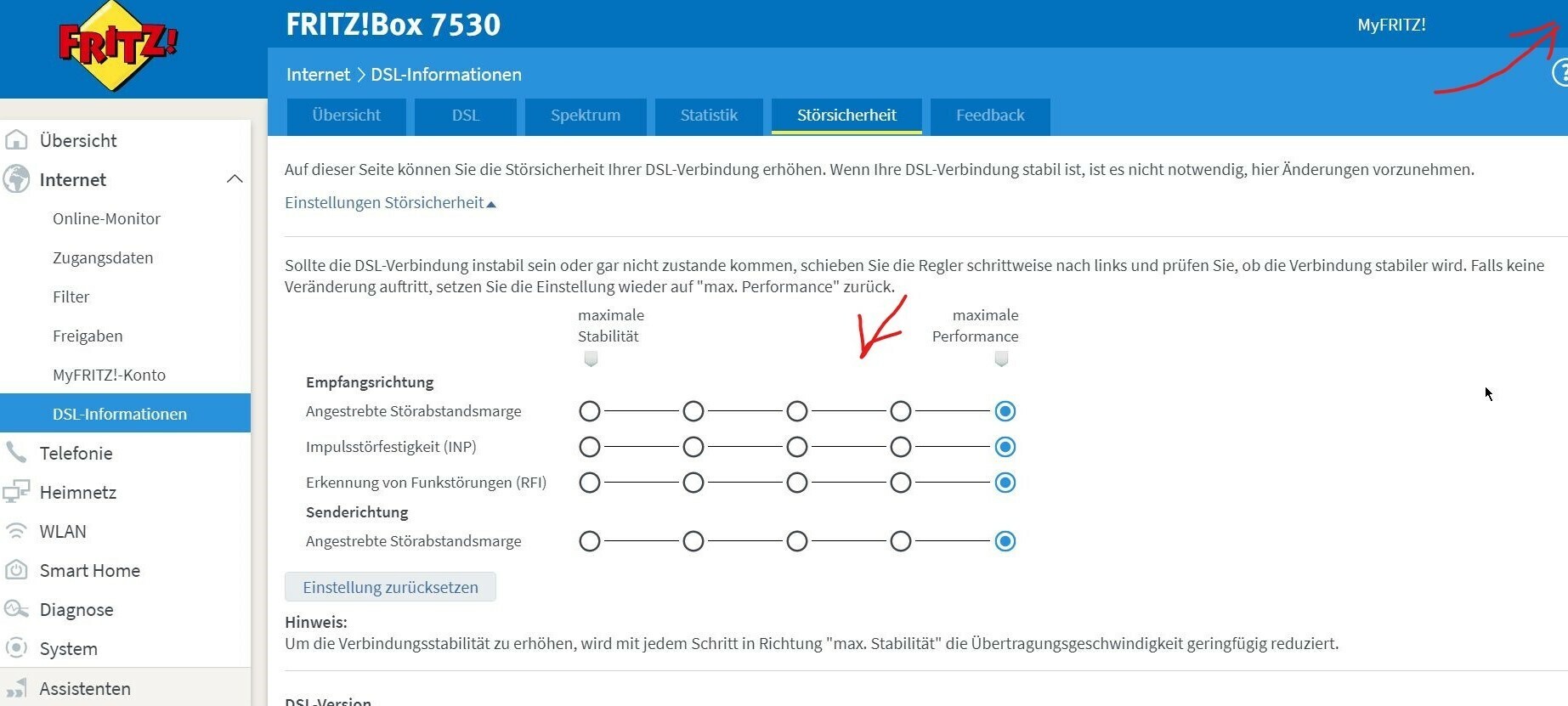

du kannst dem entgegenwirken wenn du in der Störsicherheit die gewünschte Abstandsmarge von ganz rechts um 1-2 Klicks weiter nach links verschiebst
jeder Punkt entspricht +1dB Abstandsmarge, somit kannst du errechnen wann du bei guten 6-7dB bist

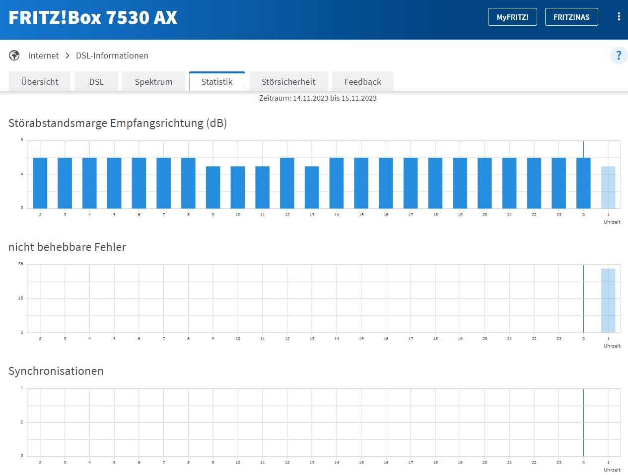

Naja letzte woche hatte ich noch das 203er profil da hatte ich eine störabstandsmarge von 15... da kamen 180 mbit an. jetzt kommen 258 mbit an und ich hab 6.. gestern war es höllisch mit dem sturm da ging plötzlich die abstandsmarge auf 4... nur fehler... seit 02:00 nachts keinerlei probleme mehr. ich hoffe dass das einfach nicht so haeufig vorkommt sonst muss ich wohl wieder auf 200 mbit runter gehen.. Leider kann ich die störsicherheit nicht ändern bei der 7530 ax :(
Keine Sorge das machen die schon für dich, am frühen Morgen wird bei Bedarf die Leitung getrennt und neu eingestellt.

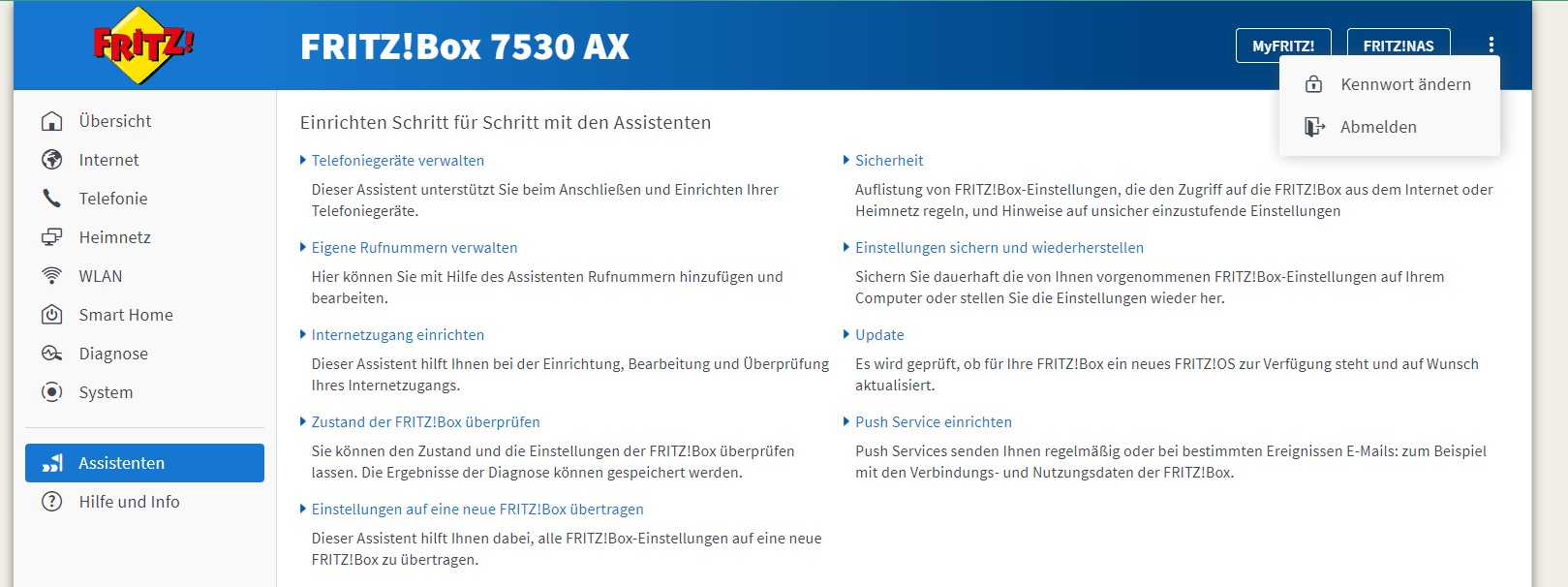

hast du die Ansicht auf "Erweitert" gestellt?
erst dann hat man kompletten Zugriff auf alle Funktionen

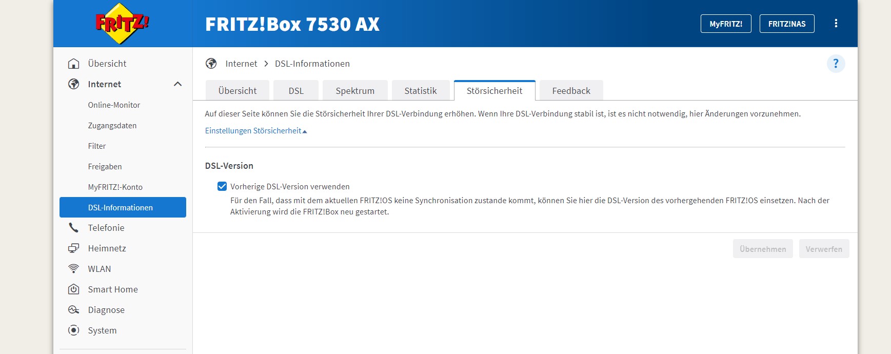

Die 7530 AX hat das einfach nicht, das nervt total :(

alles schon gemacht, die hat es einfach nicht, hab au ch kontakt mit avm gehabt, sie hats von werk aus nciht
nein hat sie nicht :D wie gesagt ich hab mit dem hersteller gesprochen der hat den chip dafür nicht
dann ist das erst mit den späteren Modellen gekommen, hast also ne aktuelle Revision
Ein Feature was die Leitung schlechter macht als sie sein müsste macht halt heutzutage eh keinen Sinn mehr. DLM regelt das. :)
Die erweiterte Ansicht kann man beim aktuellen Fritz!OS generell nicht mehr aktivieren, da sie nun immer aktiv ist.
Edit: In dem Fall regelt das DLM, ja. Aber es soll in Deutschland auch noch andere VDSL-Netzbetreiber als die Telekom geben, und diese verwendet kein DLM. (Größtenteils aber auch kein SVectoring, was am anfälligsten ist).
@Dortmunderjungx kannst ja deine 7530 AX gewinnbringend verkaufen und dir eine 7520 für 20-40€ auf Kleinanzeigen ergattern. Die hat die Einstellungen für die Störsicherheit (wie die normale 7530).

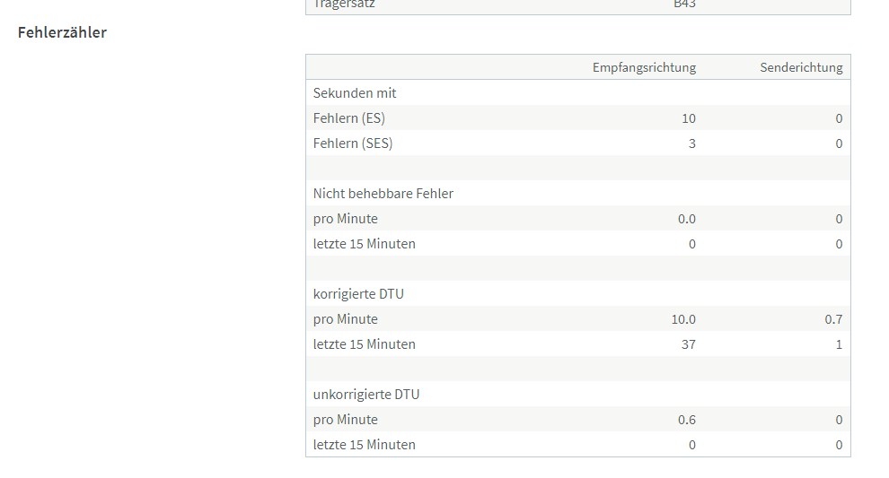

Ich hab fehlermeldung, aber erst seitdem die Fritzbox die zwangstrennung hatte. Ist das normal?
davor war heute den ganzen Tag nix.
