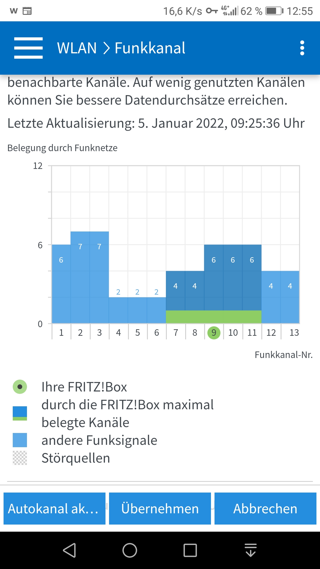

Hier die Wlan Umgebung
Kathastrophe, in den Kanälen in denen du bist ist ja schon fast konsequent 40 % auslastung.

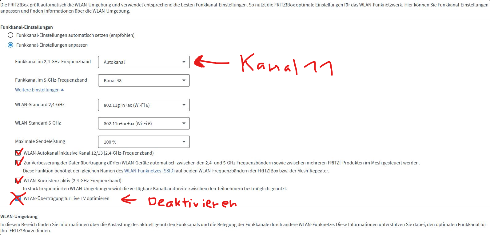

probier bitte mal aus, dein Wlan auf 20 Mhz zu stellen, und stell mal fix Kanal 11 ein.
Anbei mal meine Situation, wie zu sehen ist, ist die auslastung viel geringer, 10-20%. die spitzen kommen von Meiner Frau, die Streamt grade.

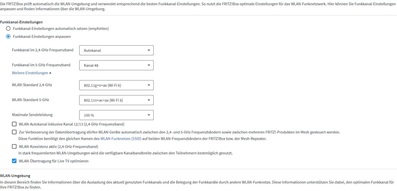

Erstmal Danke für die ganzen Antworten, anbei das Bild der Einstellungen, Das Gastnetzwerk kann ich erst heute nachmittag ausschalten, da dann alle geräte kein Internet mehr haben und ich erst dann zeit habe sie neu zu verbinden.

WLAN Standards sind nicht nach meiner Empfehlung eingestellt. Bitte umstellen.
Screenshot der Verschlüsselung würde ich dann auch gerne sehen.

die Einstellungen hab ich leider nicht genau so wie geschrieben. Anbei mal ein Bild der Möglichkeiten sowie der Verschlüsselung.
Okay. Hab selber keine Fritze und dachte, das kann man da differenzierter einstellen.
Dann vergebe testhalber unterschiedliche SSIDs für 2,4 und 5GHz und mache allen Geräten, die mindestens Wi-Fi 5 können nur die 5GHz SSID bekannt.
Teste dann erneut den Speed im Schlafzimmer mit dem Handy. Wenn dann alles gut ist, würde ich die Einstellungen so belassen und das 2,4er Band nur für die IoT Dinger verwenden.
Von den Einstellungen, die @haiopai vorschlägt würde ich dringend abraten:
  • Der fixe Kanal löst dein Problem nicht. Solange dein Handy bei 20MHz im 2,4er Band landet, gibts technisch bedingt nicht viel mehr als deine bummeligen 19MBit/s netto. Egal auf welchem Kanal.
  • Kanal 12/13 hast Du bis dato auch noch nicht benutzt. Wie soll es also helfen sie auszublenden?
  • Mesh hast Du nicht in Betrieb bei aktuell nur einem Gerät
  • zur Koexistenz hatte ich schon alles gesagt
  • WMM (der letzte Haken) ändert gar nix am Speed für nicht Streaming Anwendungen
In Summe: Gequirlter Blödsinn.
Am Ende kannst Du das natürlich gerne testen. Schade um die Zeit...

WTF!!!!! du hast wirklich keine Ahnung. Es ist dringend Ratsam die Selben SSIDs zu verwenden, damit nämlich das zweite der vier Häkchen da unten Arbeiten kann. so switcht die Fritzbox die Geräte immer automatisch ins schnellste netz. Das ist eine Sehr wichtige Funktion und sollte auf jeden fall genutzt werden.
habe ich nie behauptet, habe gesagt den würde ich mal testen, da dort die wenigsten netze sind.
Weil dort vielleicht weniger los ist, je mehr Kanäle zur verfügung stehen desto besser kann ausgewichen werden.
Warum mit 40mhz die kanäle zufunken, wenn die geräte eh nur 20 mhz können
weniger bandbreite = weniger Kanäle = weniger Wlans die Stören= potenziell zuverläüssiger und schneller.
Wenn du meinst, dann lebe mit schlechtem Wlan, aber nimm wenigstens nicht dem TE die möglichkeit dazu.
