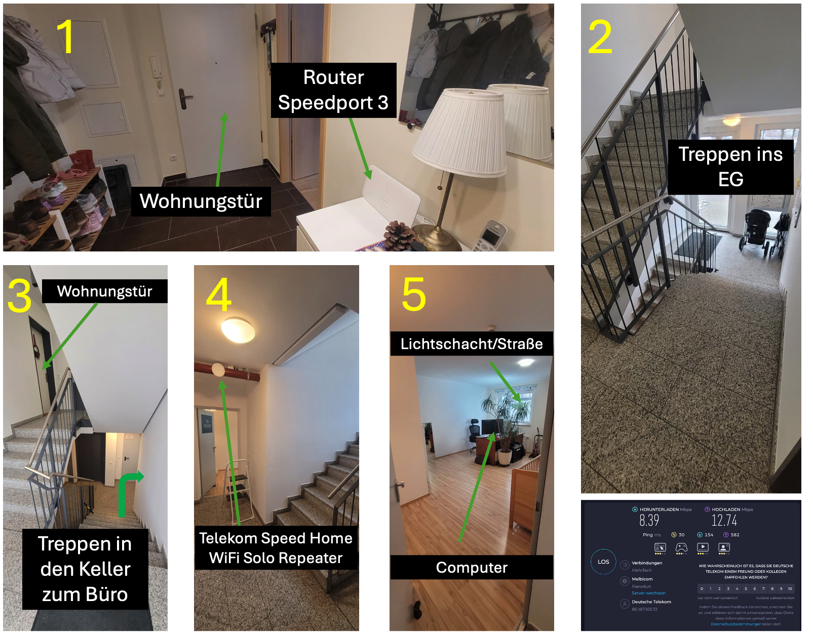

ich habe ein separates Büro im Keller unterhalb meiner Wohnung. Dazwischen liegt nur ein Treppenhaus, Türen und dicke Wände.
Aktuell verwende ich ein Telekom Speedport 3 mit einem Speed Home Repeater. Der Repeater ist vor dem Büro im Treppenhaus installiert. Es gibt hier auch keine Alternative, da es ein Gemeinschaftsbereich ist, Steckdosen nicht vorhanden.
Ich wundere mich, dass gerade einmal ein Prozent der Bandbreite bei mir ankommt. Mach ich hier etwas falsch oder ist bei den dicken Wänden einfach nicht mehr drin?
Neben meinem Schreibtisch ist ein Lichtschacht und 1m oberhalb ist die Straße. Leg ich mein Handy hinter das Fenster als Hot Spot kommen 100 Mbit/s an.
Ich tendiere dazu mir einen mobilen Hot Spot zu besorgen - auch wenn der Stromanschluss schwierig wird - da ich über das Treppenhaus keine Lösung finde bzw. das Signal viel zu schwach ist.
Ich habe alle im Bild anbei dokumentiert. Habt ihr Tipps für mich (Einstellungen? Position?) oder Pech gehabt und eine Lösung über das Fenster suchen?

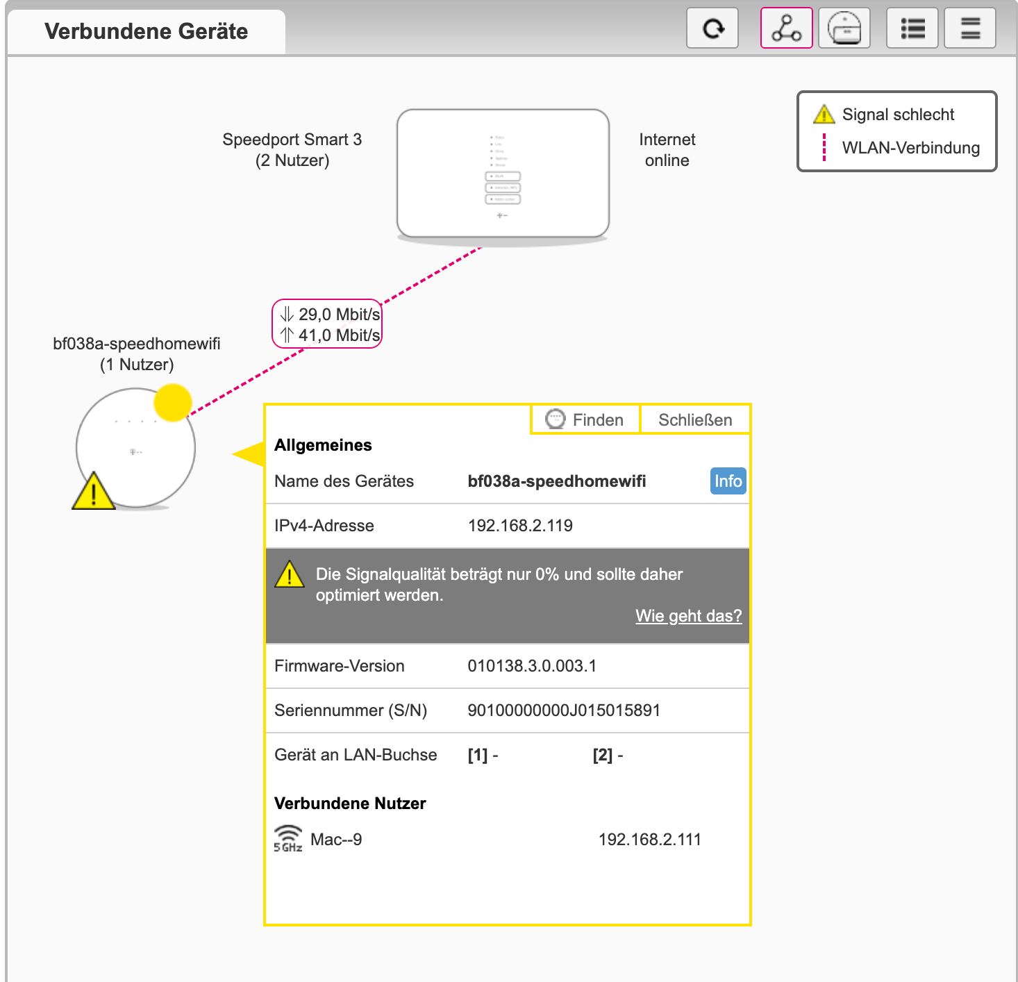

Die Mesh-Übersicht, du hast den Repeater ja hoffentlich als Mesh angemeldet?
Luftgucker schrieb:
Anhang anzeigen 1681953Diese Übersicht, du hast den Repeater ja hoffentlich als Mesh angemeldet?
Ja, das sieht bei mir so aus.... Ich seh es schon selber, dass das Signal nicht ankommt. Ich frage mich nur, ob das normal ist. So ein popeliges Treppenhaus. Router steht 1,5m von der Haustür weg... und das reicht nicht?
Na ja da steht ja schon alles. Besseren Platz für Repeater oder Router finden bis die Verbindung besser wird. Am besten so kurz wie möglich. Manchmal machen ein paar Zentimeter hin oder her einen großen Unterschied.

@Internetzfritze bei deiner Lösung geht das Signal den längsten Weg durch den Beton Boden im Treppenhaus.
Eventuell den Speedport in der Wohnung höher an die Decke damit das Signal steil und somit kürzer nach unten geht. um 90 Grade drehen damit er parallel zum Repeater ausgerichtet ist könnte auch helfen oder sogar flach den Router auf das Tischen hinlegen oder flach an die Decke in der Wohnung hängen könnte auch was bringen. Nur die Ethernet Ports am Router dürfen nicht Richtung des Repeaters im Keller zeigen
wie gut das Signal vom Repeater zum PC ist,? das siehst Du nur am PC und nicht im Speedtest,, Hinter dem Metallrohr vermutlich ehr suboptimal, oder bekommt man da ein Kabel vom Rechner hin
Denk dir mal eine direkte Linie von deinem Router zum AP. Die geht nicht durchs Treppenhaus, sondern durch alle Decken.
Testweise könntest du den Router mal direkt neben deine Wohnungstüre positionieren.
Außerdem könntest du den AP testweise mal noch weiter raus im Treppenhaus anbringen. Also oben an der Lampe vorbei bis zum Deckenspalt, wo man nach oben sehen kann.
