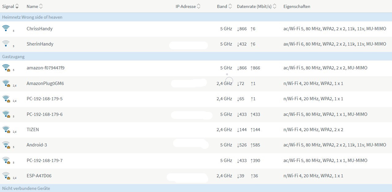

Auf dem Bild im Anhang sieht man das Handy ganz oben liegt neben dem Router, das Handy drunter war im Schlafzimmer.

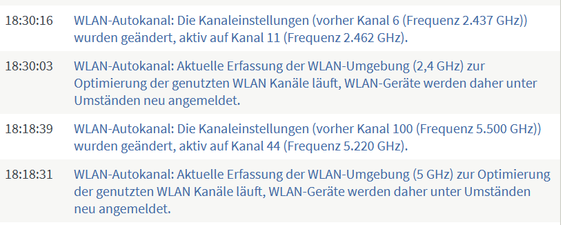

haiopai schrieb:
das ist nicht unbedingt von vorteil, denn die fritzbox scannt nur einmal den Kanal und legt diesen dann fest
Ist überholt und stimmt nicht. Ich weiß nicht seit welcher Firmware, aber Fritzboxen scannen ständig die Umgebung und wechseln dann auch.
@haiopai: Siehe Screenshot.

Poste doch mal WLAN > Funkkanal > WLAN-Umgebung.

Wilhelm14 schrieb:
Siehe Screenshot.
und wie oft macht sie das? wie flexibel ist die Fritze.
und wenn ein Kanalwechsel auch einen Wlan abbruch bedeutet ist das bei sachen die großen downloads oder streaming, die eine permanente wlan verbindung benötigen echt blöd und nicht empfehlenswert.
oder macht die Fritzbox das nicht, wenn eine aktive datenübertragung stattfindet? dann ist die funktion aber auch sinnlos.
ich bleibe dabei, ein fester Kanal auf 20 mhz ist die bessere wahl. einfach immer wieder ausprobieren. irgendwann findet man den besten.
Und die Wlan stärke hat nicht mit der geschwindigkeit zu tun. also die sendeleistung zu reduzieren kann durchaus sinnvoll sein.
meine 7560 und 4020(als AP) laufen auch nur auf 50% sind zentral positioniert, EFH 4 Etagen Massivhaus mit Fußbodenheizung ca 140qm und das wlan ist Top. meiner meinung nach sogar besser als auf 100%
Genaue Zeitabstände hat die Fritzbox nicht, sie macht das anscheinend nach Bedarf. Grob ins Log manchmal alle 45 oder 60 Minuten. Manchmal wechselt die Fritzbox nach einem Scan nicht den Kanal. Downloads reißen meiner Erfahrung nach nicht an. Das tun sie nicht einmal, wenn man bei zu lahmen WLAN das Netzwerkkabel ins Notebook steckt. Da geht dann einfach die Datenrate hoch.
Wie soll denn ein fester Kanal in einer stark mit Nachbar-WLAN belegten Umgebung Verbesserung bringen? Und warum sollten Router-Hersteller ab Werk die automatische Kanalwahl aktiveren, wenn sie schlecht wäre? Und wie willst du immer wieder ausprobieren? Der Nachbar kommt mit Firmenhandy, Laptop, Drucker nach Hause, hat mobilen Hotspot, Wifi-Direct laufen usw. Dafür sind die Automatiken da. Mobilfunk, Docsis,... fast kein moderner Funk hat z.B. eine feste Modulation usw. die Umgebung und Gegebenheiten sind nie fix und ändern sich ständig.
Ich wurde aus dem Bauch heraus sagen, dass Du mit WLAN-Koexistenz aktiv und einem festen Kanal im 2,4 GHz besser fahren würdest. Du könntest mal verschiedene feste Kanäle testen und sehen wie sich die anderen Router verhalten (selbes Menue).
Hier die Wlan Umgebung
