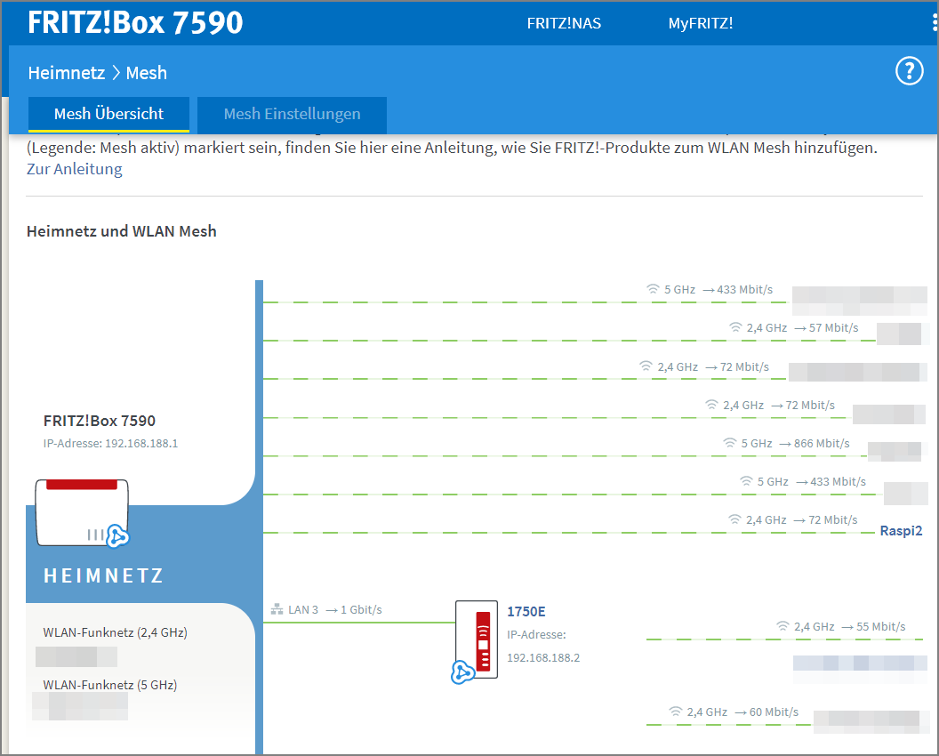

Das wird Dir in der Fritzbox direkt angezeigt (mein Bild ist zwar von der 7590, aber da gibts keinen Unterschied zur 7530 AX)

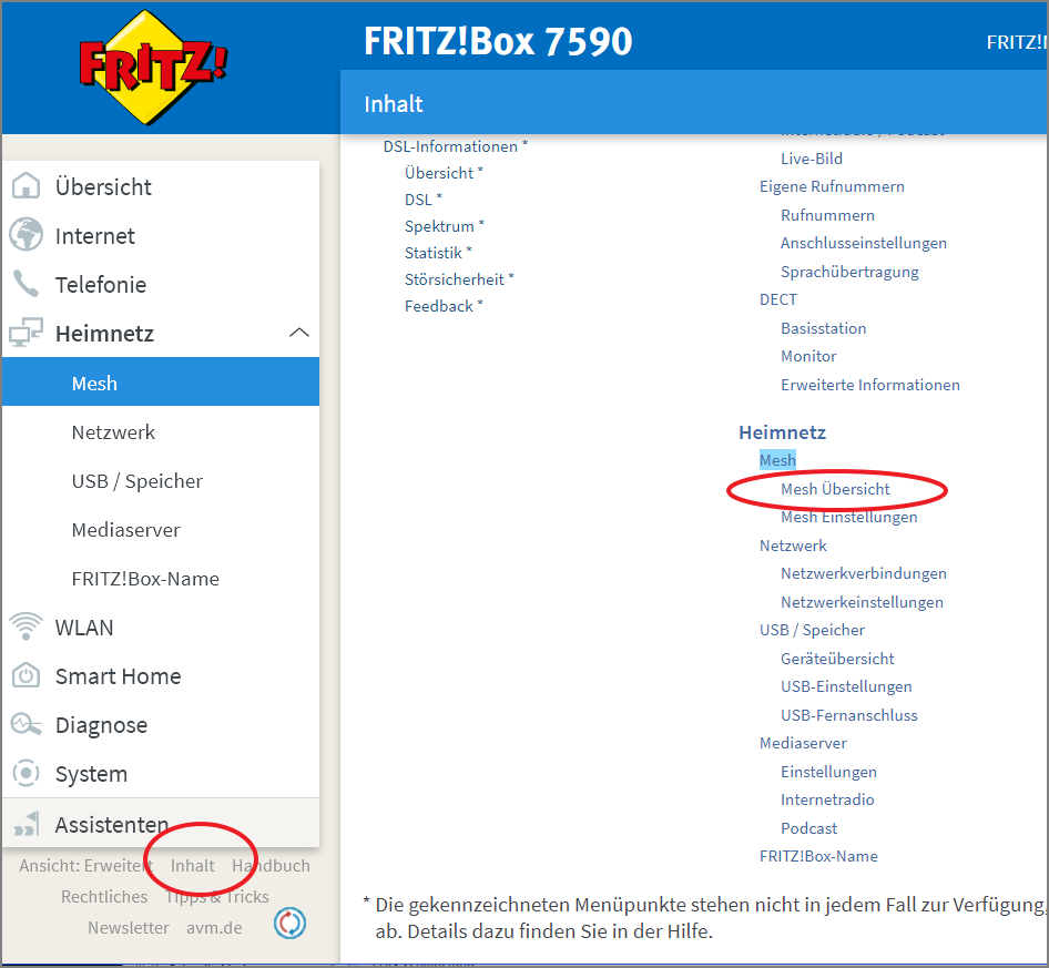

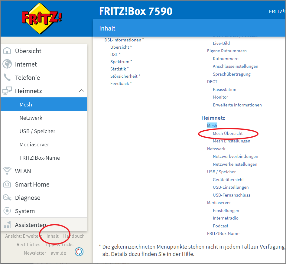

@Pete11 Geh unten links auf Inhalte im nächsten Bild unten mittig avm Support und dann ganz unten Mesh Topologie
