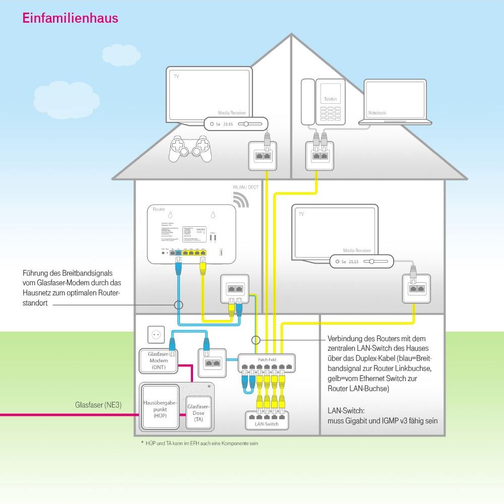

Wenn du eine Doppel-LAN-Dose hast, stell die 7530 AX erst einmal zentral auf und nicht im Verteiler.

So war das nicht gemeint. Mit einer Doppeldose im Wohnbereich hätte man WAN und LAN verlagern und die 7530 AX aus dem Verteiler befreien können.
So ist das total unbefriedigend... in dem Fall würde ich

Mit Doppeldose schlägt die Telekom das auch so vor. Siehe Screenshot. In deren Beispiel eben von Keller hoch und wieder runter.
