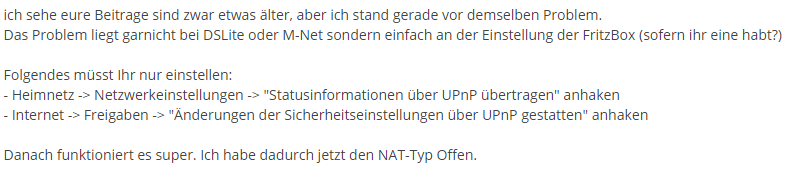

Jetzt habe ich diese Antwort auf die ähnliche Frage eines anderen Users aus einem anderen Fourm gefunden:
814511

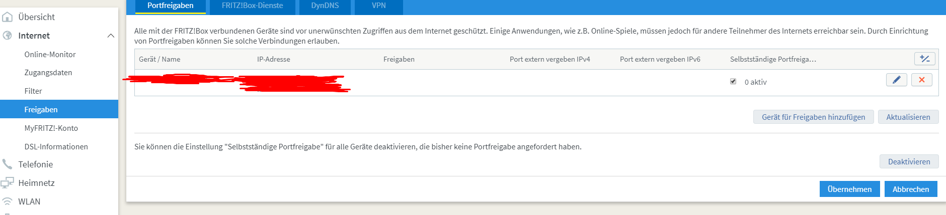

Würde auch soweit denke ich gehen, das Problem ist nur das, die im Bild untere Einstellung nicht vorhanden ist in meiner FritzBox 7560 bzw. ich sieh einfach nur nicht finde.
Siehe Bild:
814517
Ist die Einstellung einfach nicht mehr vorhanden oder nun woanders. Bzw habt ihr sonstige Ideen wie das Problem behoben werden könnte.

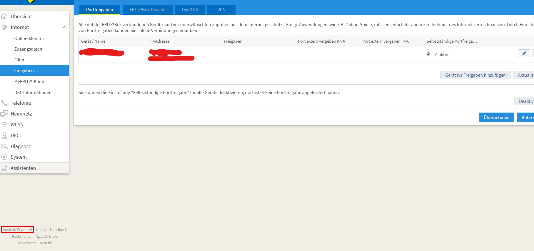

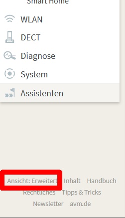

Du siehst nicht alle Einstellungen. Dazu musst Du die erweiterten Einstellungen erst mal freigeben.

Dachte ich auch aber dem ist leider nicht so.
