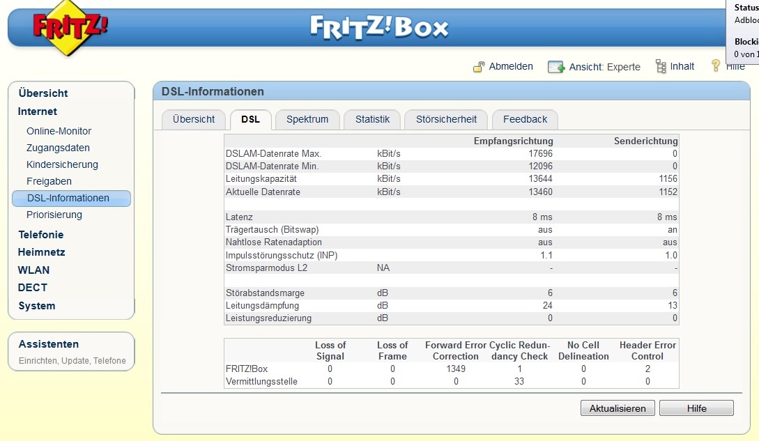

Hier ist der aktuelle Screenshot nach ein paar Betriebsstunden
Na ja, bei einer Störabstandsmarge von gerade mal 6dB, im ersten Screenshot sogar nur 5dB, ist es auch kein Wunder das es zu solch vielen Übertragungsfehlern kommt! Diese sind zwar alle korrigierbar, aber das bremst letztlich die Leitung aus.
Die Störabstandsmarge (also wie gut sich das Nutzsignal vom "Hintergrundrauschen" unterscheiden lässt) sollte mindestens bei 7dB liegen, idealerweise über 10dB.
Ich habe DSL 6.000 RAM, also auch ein ADSL2+ Port, und meine Störabstandsmarge liegt bei satten 24dB und trotzdem habe ich einige wenige FEC-Fehler.
Die Fritz!Box synchronisiert sich eben mit der höchstmöglichen Geschwindigkeit (in deinem Fall ca. 12.000 von 16.000) und geht was die Signalqualität angeht dabei ans absolute Minimum heran.
Entweder ist es ein Leitungsproblem bzw. ein Problem in der Vermittlungsstelle oder das Modem in deinem Router ist einfach mit deiner ehr kritischen Leitung überfordert.

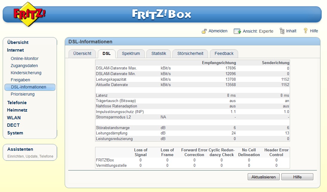

Update:
Habe direkt das Kabel von der TAE Dose bis zum Verteiler neu gelegt. Habe 2x1,5² benutzt.
Leider ohne Veränderungen.
Hier die Daten:
wieso... die fehler sind jetzt auf null gesunken...
warum du aber bei senderichtung zweimal null steht, das ist seltsam... hast du den splitter mal ersetzt?
Die Fehler waren nur kurz bei null, Screenshot ist relativ direkt nach Umverkabelung gemacht worden.
Splitter habe ich schon 3 verschiedene Modelle getestet, alle gleich.
Die Nuller bei der Sendeeinrichtung standen da schon, warum weiß ich nicht.
