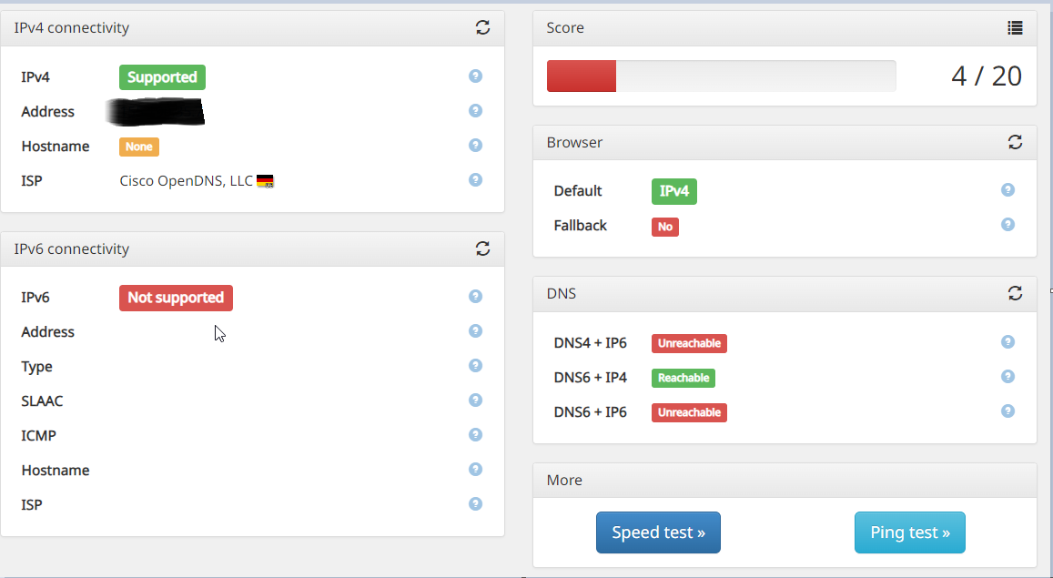

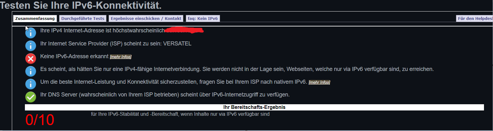

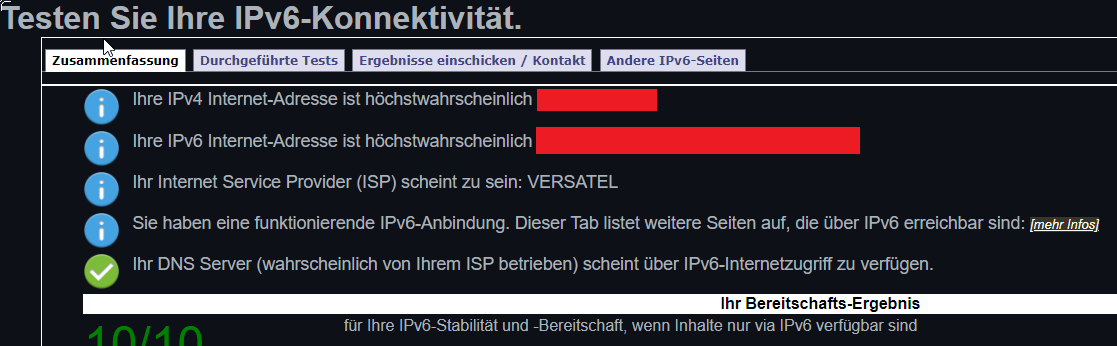

Ich bekomme jetzt keine Verbindung mehr von meinem Client (Handy (ebenfalls sim.de), Laptop) über Wireguard zu meinem Netzwerk. Hardwaretechnisch hat sich bei mir nichts geändert. Das gleiche Phänomen habe ich auch beobachtet, wenn ich mich auf https://www.myfritz.net/ in mein Konto einlogge. Dort konnte ich mich zu Telekomzeiten immer direkt zu meiner Fritzbox verbinden lassen aber das geht auch nicht mehr. Ich habe zur Kontrolle meinen Anschluss auf zugängliche IPv6 Adressen mit den Internetseite https://ipv6-test.com/ und https://test-ipv6.com/ überprüft (habe ich auf den AVM Seite gefunden) mit folgenden Ergebnis:
Verstehe ich das richtig, das ich jetzt mit diesem DS-Lite nicht mehr von Außen erreichbar bin weil ich keine zugängliche IPv6 oder IPv4 Adresse mehr habe obwohl eine IPv4 und eine IPv6 Adresse im Onlinemonitor der Fritzbox angezeigt werden? Was kann ich den da jetzt machen damit Wireguard wieder funktioniert? Muss ich in der Fritzbox irgend etwas umstellen oder was ist noch möglich?

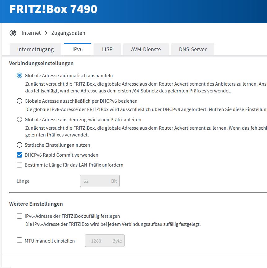

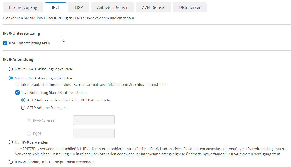

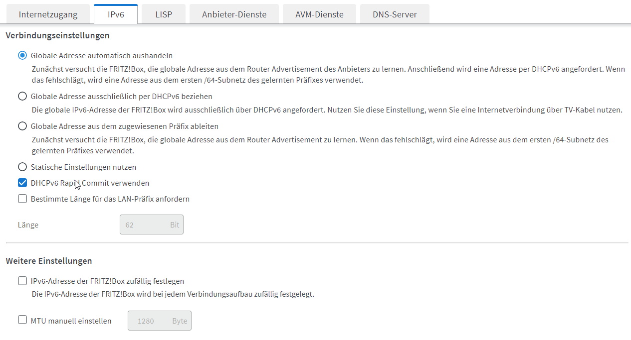

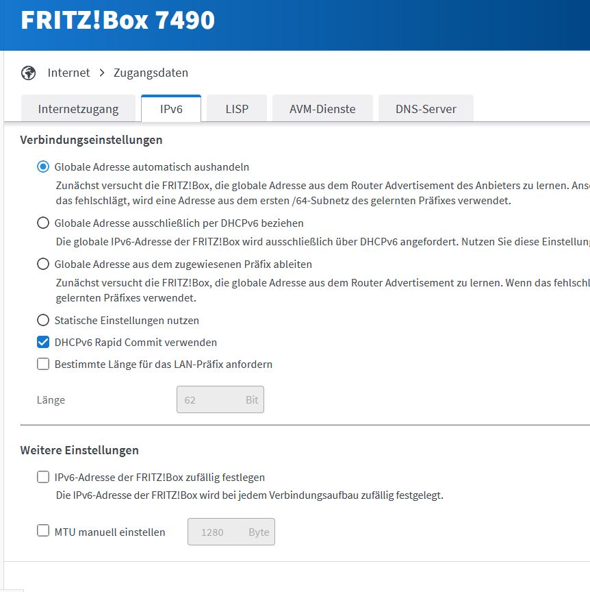

Zuvor kontrollier das mal:
Ist von meinem DG Zugang.
hildefeuer schrieb:

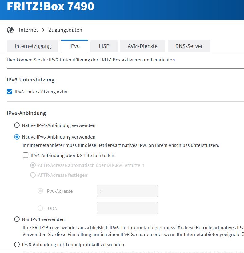

Dann mach den Haken bei ipv4 Anbindung DS-Lite mal raus.
Habe ich schon probiert. Dann fällt quasi nur die Ipv4 Adresse weg und ich habe dann nur noch die ipv6 Adresse aber komischerweise auch kein Internetzugriff mehr...

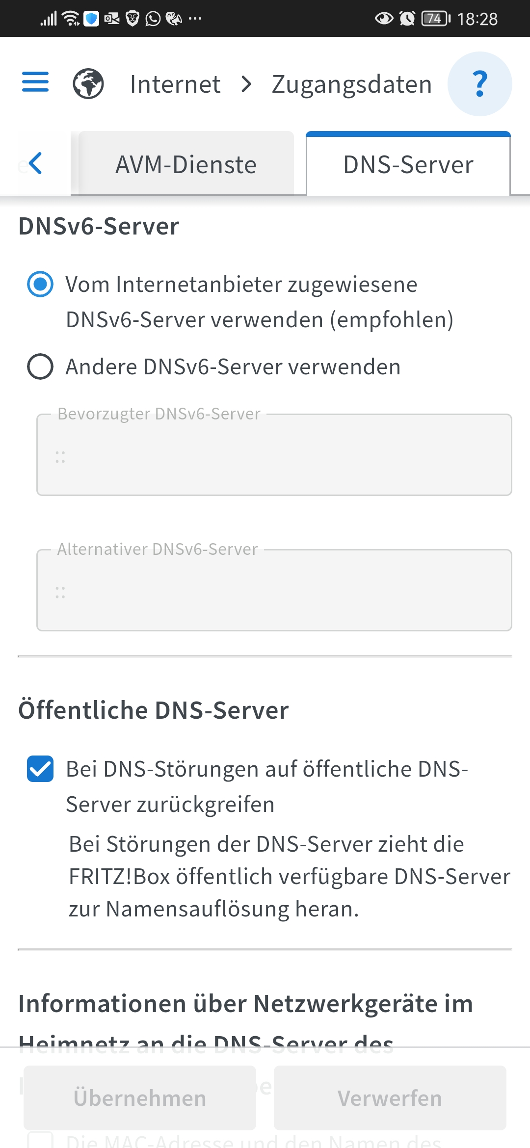

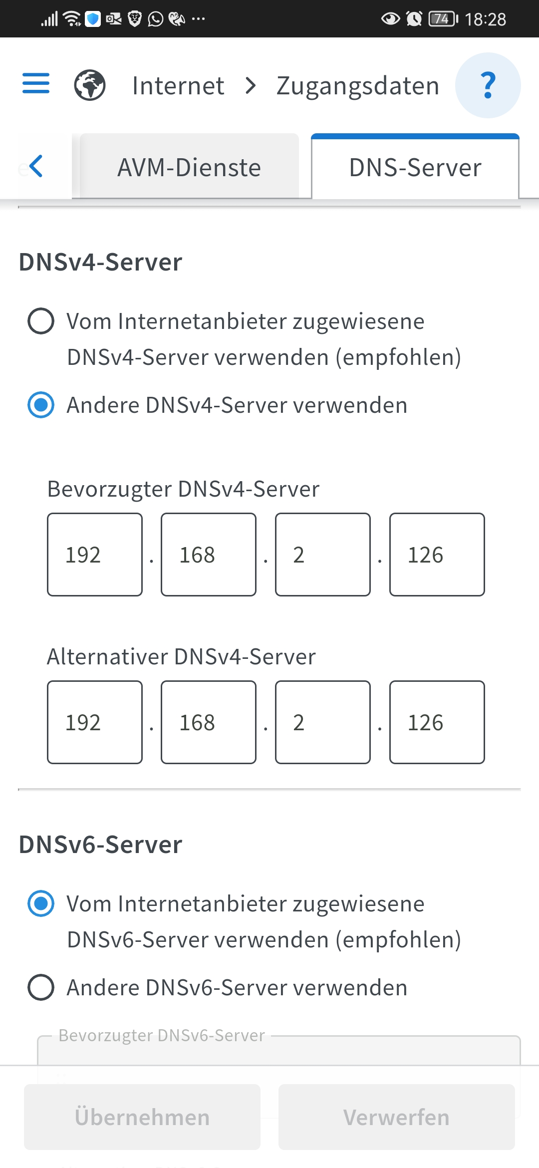

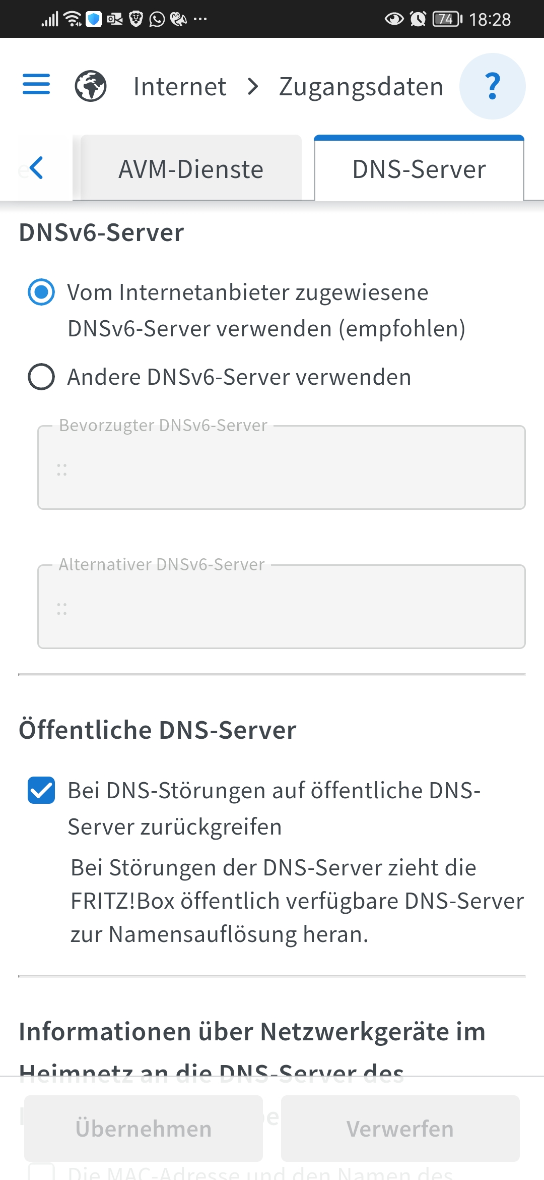

Mir fällt da gerade noch etwas ein. Ich nutze einen alternativen DNS Server (Adguard auf meinem NAS) welchen ich in der Fritzbox wie folgt hinterlegt habe:
Aktuell habe ich dort kein v6 hinterlegt... kann es etwas damit zu tun haben?
Der PC hat offenbar keine IPv6-Adresse, was bei einem DS-Lite-Anschluss nicht optimal ist. Sofern im Online-Monitor ein IPv6-Prefix angezeigt wird, solltest du mal überprüfen ob IPv6 in den Eigenschaften der Netzwerkarte in Windows deaktiviert ist und das ggf. wieder aktivieren.
Ok, das werde ich mal überprüfen...

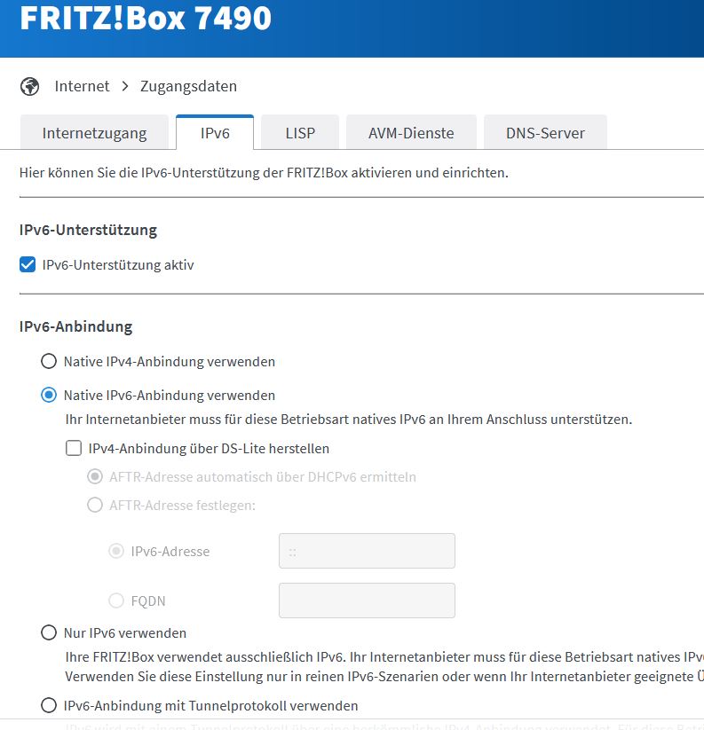

Guten Morgen,
soooo, ich glaube ich bin einen Schritt weiter. Ich habe in den Fritzboxeinstellungen auf der Seite MyFritz!-Konto folgende Option aktiviert:
Seit dem habe ich, laut den Testseiten https://ipv6-test.com/ und https://test-ipv6.com/ eine von außen zugängliche IPv6 Adresse. Hier die Ergebnisse:
Jetzt wo ich eine IPv6 habe, wie geht es weiter? Die Internetseite https://www.myfritz.net/ mit meinem Fritz-Konto funktioniert jetzt so wie es soll. Wiregurad funktioniert aber leider noch nicht. In meinem WireGuard Client auf dem Handy ist als Endpoint meine MyFRITZ!-Adresse von meinem Fritzkonto hinterlegt mit irgend einem Port. Muss ich dort vielleicht irgend etwas umstellen?
