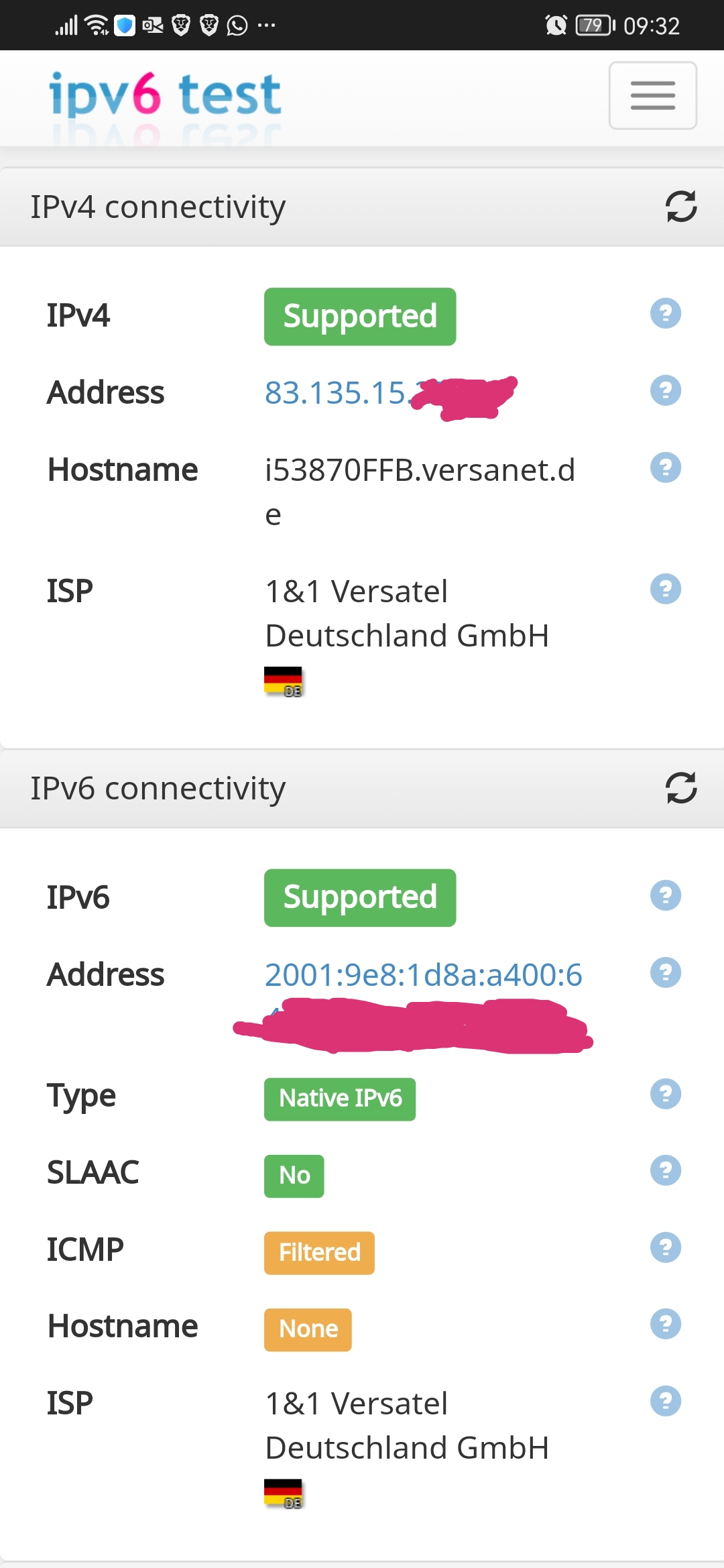

Hmmm, ist das normal das die IPv4 und Ipv6 Adresse auf der Testseite eine andere ist als im Onlinemonitor der Fritzbox?
Kommt darauf an. Deine IPv6-Adresse ist schon korrekt, schließlich hat jedes Gerät eine eigene. Warum Du eine völlig andere IPv4-Adresse hast, erschließt sich mir nicht. Irgendwo scheinst Du ein VPN aktiv zu haben, vielleicht von der Arbeit? Setzt doch mal die Netzwerkeinstellungen deines Client-PCs zurück.

Aha, wahrscheinlich liegt das an meinem Arbeitslaptop....ich habe die gleiche Testseite gerade am Handy in meinem WLAN ausprobiert und da kommt folgendes raus:
Keine Ahnung warum das so ist.... das VPN zur meine Arbeit ist aber deaktiviert....

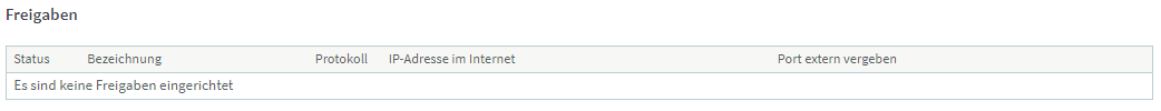

Wunderbar, und schon mal danke für die Hilfe aber trotzdem noch eine Frage: Welche Einstellung muss ich in der Fritzbox setzen, damit ich dieses ICMP wie im Post 21 frei bekomme? Bei mir steht ja aktuell ICMP filtered da....
Wird eine Freigabe sein und dann "PING6 freigeben". Ich selbst mache das aber über einen pfSense-Router, nicht die Fritte. Und ob man das mit der Ping wirklich haben will, sei mal dahin gestellt. Ich habe es wohl mal eingerichtet. 😉
