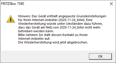

Das Recovery Tool hat auch abgebrochen, weil die FB anscheinend angepasste Grundeinstellungen enthält.
Kann ich da was gegen machen? Wenn ich das google, finde ich immer Anleitungen zum Debranding, aber das scheint mir nicht das Problem zu sein...
