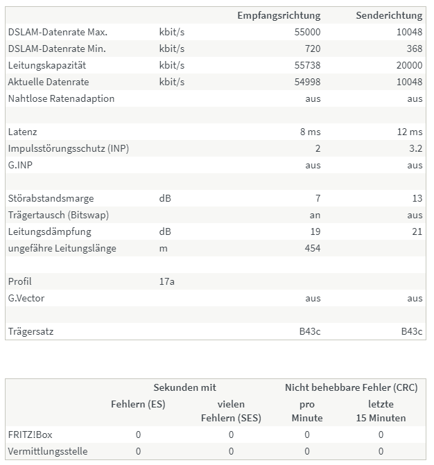

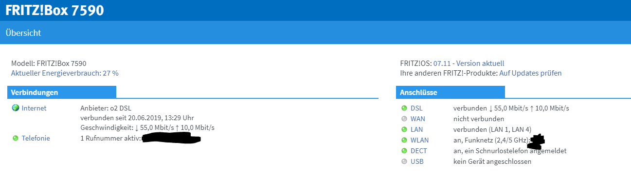

Diesmal ist das allerdings anders: Sync der Box zur Vermittlungsstelle (Infineon 13.6.0) sind 54,99 up/10,04 down. Internetgeschwindigkeit laut Verbindungsanzeige in der Fritzbox sind genau die gleichen Werte.
793140
793141
Speedtests ergeben ein etwas anderes Bild: ca. 23 down/4,5 up, egal ob Tag oder Nacht, im Bereich der Messungenauigkeit komm ich immer genau auf diese Werte.
Sollte die Fritzbox dann nicht auch diese Geschwindigkeitswerte anzeigen?

Ah ok, die Fritzbox zeigt die 25 Mbit/s Begrenzung bei einem o2 Anschluss nicht an.
Auf der Übersichtsseite der Fritzbox steht zwar ↓ 55 Mbit/s und ↑ 10 Mbit/s. Aber anders als bei z.B. der Telekom wo genau die Werte übermittelt werden durch BNG, wird bei o2 in der Fritzbox an dieser Stelle nur der DSL Sync Wert übernommen.

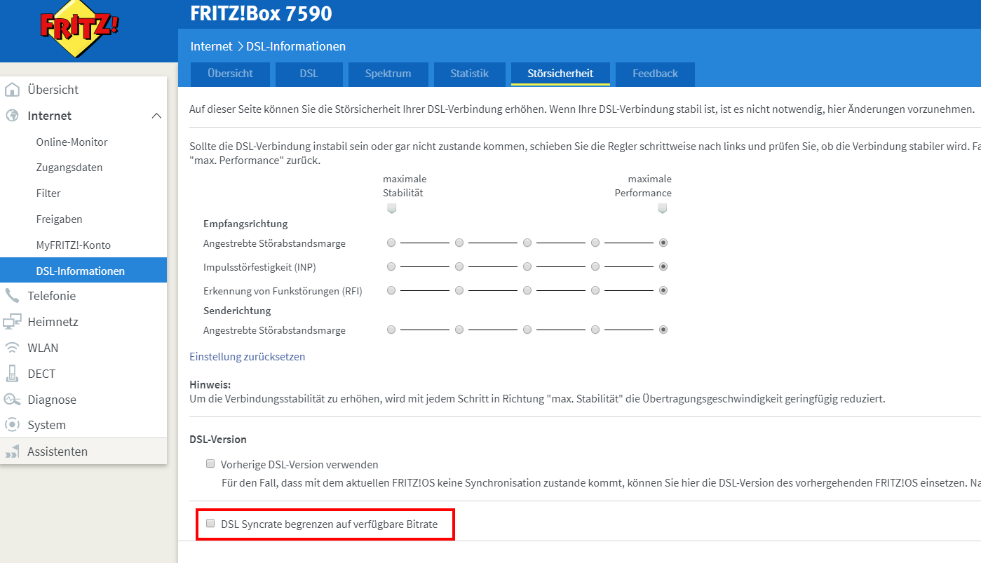

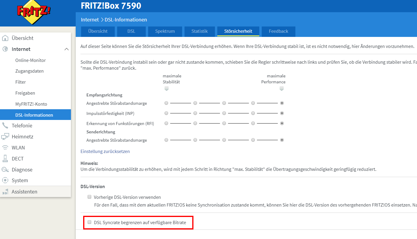

Eventuell ist dein Anschluss durch die sogenannte "dynamische Profiloptimierung" gedrosselt. Das wird bei Anschlüssen gemacht, die sonst nicht stabil laufen würden. Die werden dann auf eine Geschwindigkeit gedrosselt, bei der sie stabil laufen.
Setze mal den Haken bei "DSL Syncrate begrenzen auf verfügbare Bitrate" (siehe Screenshot) und prüfen, ob sich die Geschwindigkeitsangaben dann ändern.
Das bringt für sein Problem garnichts. Das würde nur die Leitung mehr stabilisieren was sie ja offenbar schon ist.

Das wird eine Lincard der Telekom sein, die auf Vectoring ausgebaut wurde, wo das Profil nicht geändert wurde. Das ist eine nicht entfernte Begrenzung/Drosselung. Ja die machen halt nur ein Firmware-update und das wars.
Störung melden und ggf. mit Sonder-Kündigung drohen.....
Die Telekom-Provider wollen halt alles automatisiert machen, via DLM/ASSIA. Aber manchmal müssen noch Menschen eingreifen. Es kann ja nicht an der Leitung liegen, weil die ja 55Mbit kann und der Router ja auch entsprechend synchronisiert. Ist ja auch auffallend, das die Messergebnisse bei dehnen ohne Vectoring liegen und keinerlei Fehler aufgezeichnet werden.
Bei 454m Leitungslänge auch kein Wunder. Guck mal bei der Telekom Netzverfügbarkeits Karte nach, was die meinen anbieten zu können.
