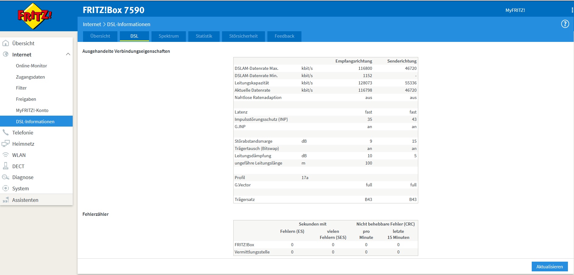

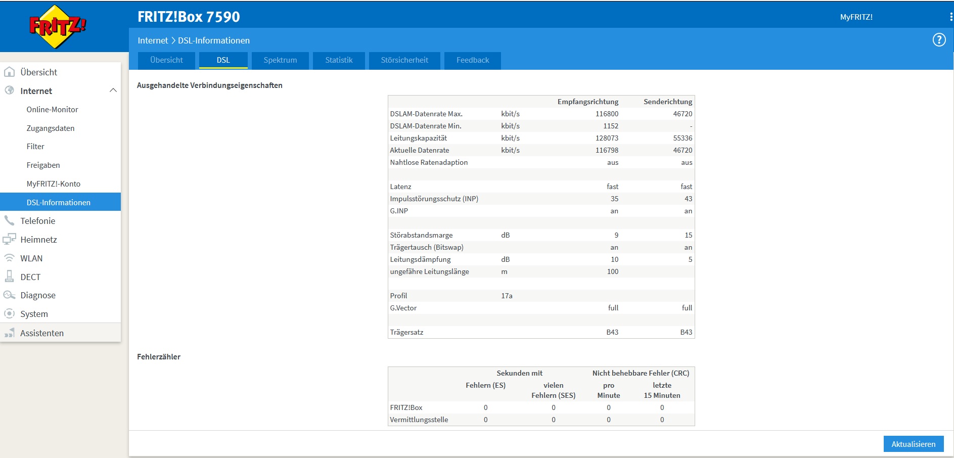

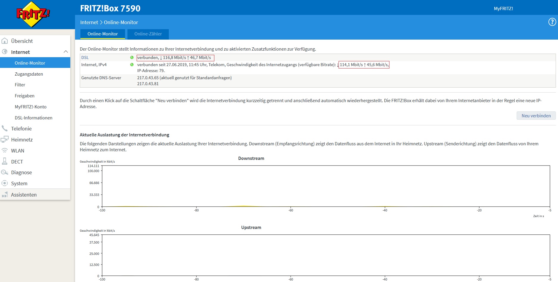

Man muss hier differenzieren.
1. VDSL Kapazität (was die Leitung theoretisch hergibt, laut Fritzbox).
2. eingestellte DSLAM-Datenrate Max (was der Leitungsbetreiber am DSLAM/Port eingestellt hat, als Maximum).
3. synchronisierte/aktuelle Datenrate (mit welcher Bandbreite die Fritzbox mit der Gegenstelle synchronisert ist).
4. eingestelltes BNG Profil des Providers (sieht man in der Fritzbox bei Internet> Online-Monitor).
bei mir sieht es so aus:
Reaktionen: H3llF15H

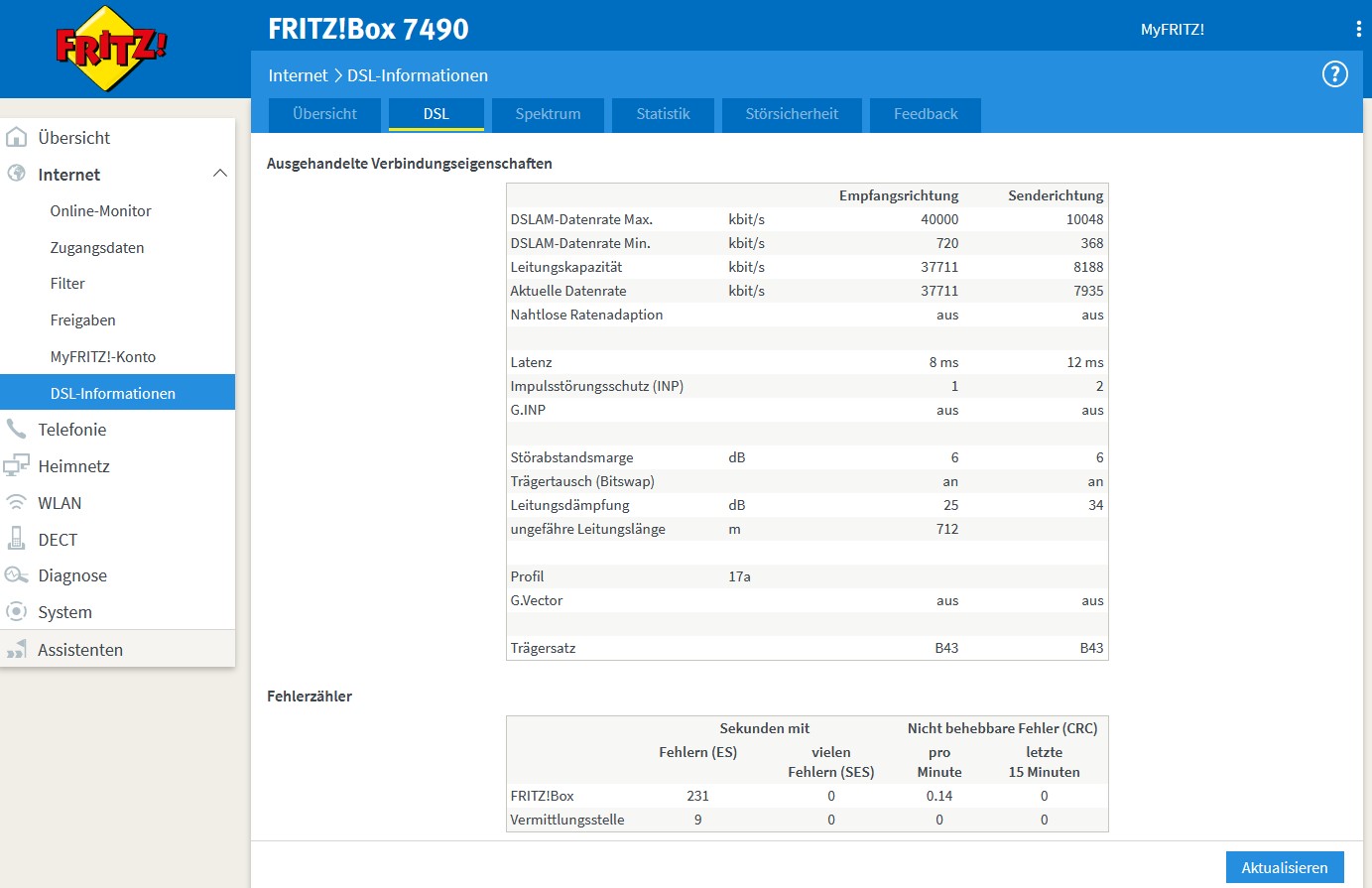

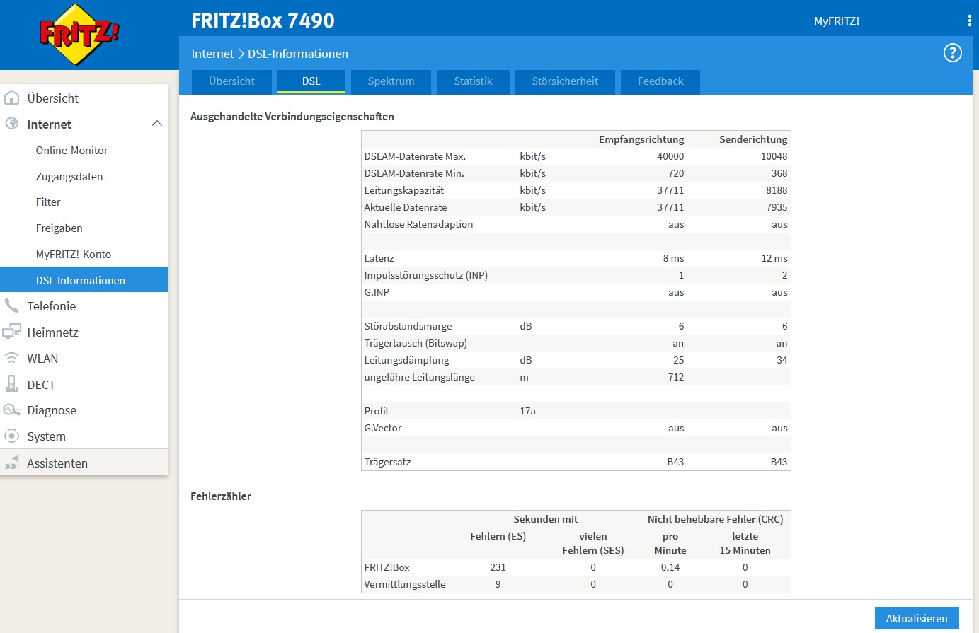

Deine Argumentation ist schlüssig und hatte selbst bereits in diese Richtung gedacht. Nur denke ich mir dazu folgendes: solltest du recht behalten, so würde ich es verstehen wenn unter "Anschluss" 40MBit und unter "Verbindung" 25MBit. Dies ist jedoch nicht der Fall - beide Male werden mir 38MBit angezeigt (siehe Screenshot)
Laut deiner IP läuft es bei dir nicht über die Telekomnetz, sondern über das Versatelnetz.
Das VDSL Profil wurde auf 40 Mbit/s konfiguriert. Aufgrund der Leitungslänge synchronisiert die Box
mit 37,7/7,9 Mbit/s. Alles ok.
