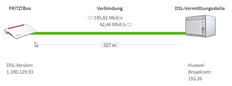

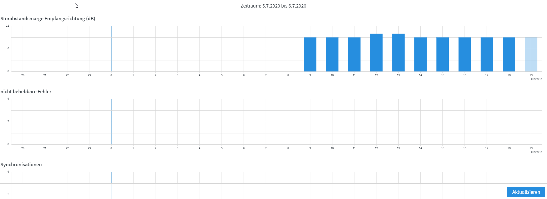

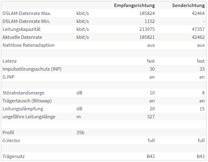

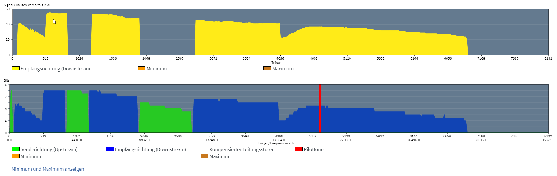

hast du mal bei der FB geschaut mit welcher rate die synct? bzw mal in den error log geschaut?
anders als bei kabel, musst du dir bei dsl die leitung nicht teilen. sollte kostant anliegen.

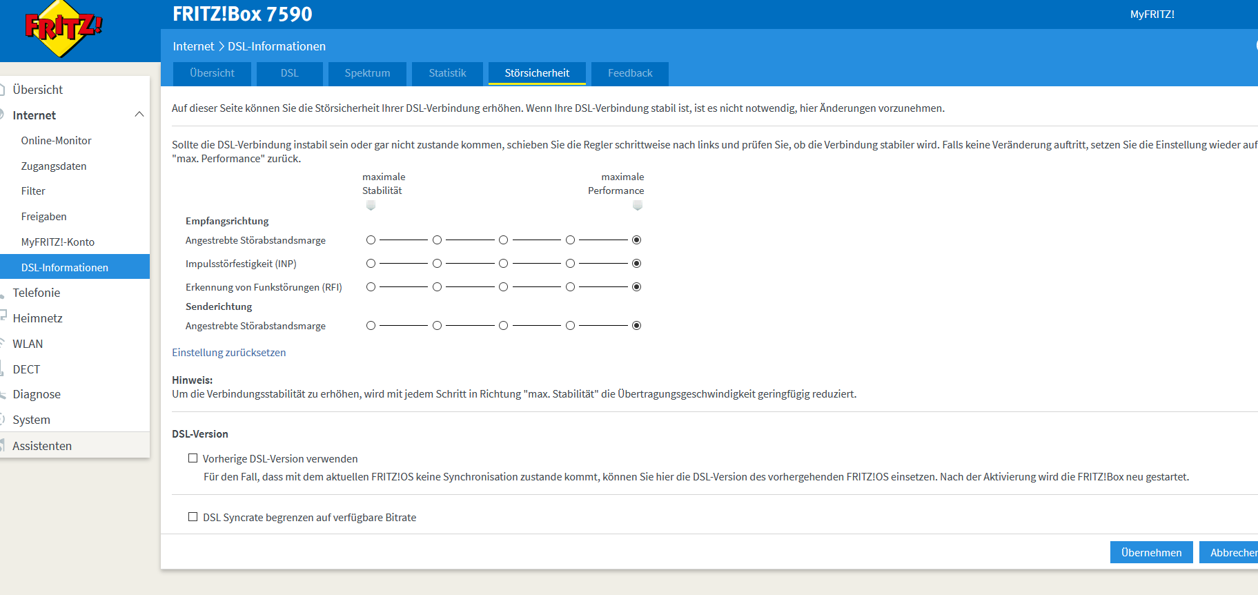

Was du noch versuchen kannst vorherige DSL version testen sowie eventuell die Bitrate begrenzen. Ansonsten hast du nicht mehr viele möglichkeiten ausser noch ältere Firmwares zu testen oder das teil austauschen zu lassen
Hab mal alles angehängt, was nützlich sein könnte.
Ne ne, alles original.
Ich beobachte nochmal. Das mit dem Alten DSL und begrenzen wäre eine Idee. Dann halt mal auf 175MBit runter gehen und schauen ob es stabil bleibt.

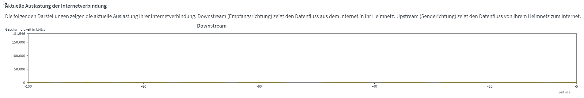

Mit dem PC der über einen 1GBit Switch mit der 7590 verbunden ist.
Keine Downloads und im Hintergrund und die Geschwindigkeit habe ich auch im Online-Monitor gesehen.
