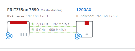

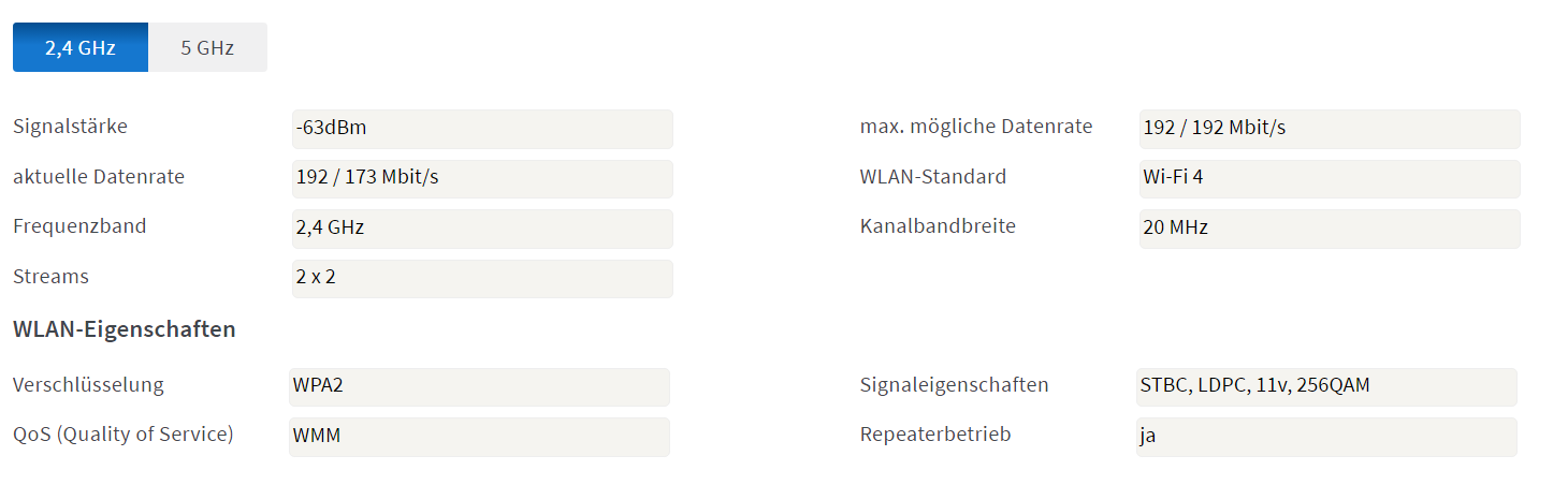

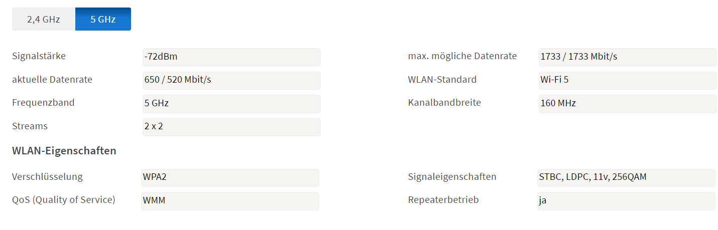

ich hoffe, ihr könnt mir bei meinem Netzwerkproblem helfen, da ich mich in diesem Bereich nicht besonders gut auskenne.
Ich habe eine 1 Gbit/s-Leitung und eine Fritzbox 7590, die über Glasfaser angeschlossen ist. Um mein Büro mit WLAN zu versorgen, habe ich einen Fritzrepeater 1200 AX eingerichtet, der über eine WLAN-Brücke verbunden ist. Von diesem Repeater geht ein LAN-Kabel zu meinem PC. Trotz dieser Konfiguration erreiche ich nur etwa 300 Mbit/s, wie ich durch einen Speedtest festgestellt habe.
Ich habe bereits die Einstellungen in der Fritzbox überprüft, aber ich kann nicht herausfinden, warum der Fritzrepeater so wenig Leistung bekommt. Könnte es daran liegen, dass die Fritzbox 7590 nur WLAN 5 unterstützt, während der Fritzrepeater WLAN 6 kann? Oder spielt die MHz-Anzahl eine Rolle?
(Bilder angehangen)
Übrigens sind der Repeater und die Fritzbox nur 2 Meter voneinander entfernt.
Ich kann leider kein LAN-Kabel verlegen, da ich in einer Mietwohnung lebe und keine Löcher bohren darf, um ein LAN Kabel zu verlegen.
Könnt ihr mir bitte weiterhelfen? Vielen Dank im Voraus!

Ansonsten passen ca. 300Mbit/s da du ja nur eine ~650Mbit/s Verbindung per Wlan hast.
Reaktionen: Engaged und NJay
Steht ja dran dass du nur 650 Mbit über Wlan schaffst. Netto ist meist so 50% also deine 300 MBit. Ein WiFI 6 Router wäre besser. Eventuell reicht es schon den Repeater günstiger zu plazieren. Andererseits sind 300Mbit für alles ausreichend.

Wenn die Fritzbox nur Wifi 5 unterstützt, kann der FritzRepeater seine Wifi 6 Muskeln natürlich nicht spielen lassen. Der FritzRepeater wird sich zwangsläufig im Wifi 5 Kompatibilitätsmodus mit der Fritzbox verbunden. Da der 1200AX nur 2x2 kann, werden das folglich maximal 2x 433 Mbit/s brutto per Wifi 5 und netto eben knapp die Hälfte davon. Das entspricht ziemlich genau deinen Angaben.

Naja, das ist dieselbe Rechnung wie oben. Mit einer 7590AX könnte sich der 1200AX per 2x2 Wifi 6 verbinden, das sind in der Theorie 2x 1200 = 2400 Mbit/s brutto. Netto kann man damit durchaus Gigabit schaffen, aber dann muss alles stimmen, also keine Störungen, wenig Dämpfung durch Hindernisse, etc.
Mit einem LAN-Kabel sind 1 Gbit/s aber garantiert ;)

Unter perfekten Umständen, sprich bei guten signalpegel und 160 MHz, genau sagen kann das aber keiner bevor du es in deiner individuellen Umgebung getestet hast.

Update:
Hab mir eine 7590 AX geholt und krieg jetzt hier am PC 800-900Mbps an. :D Das reicht mir - besser als 300-400Mbps :) Natürlich wären die 1 Gbit/s trotzdem schön
