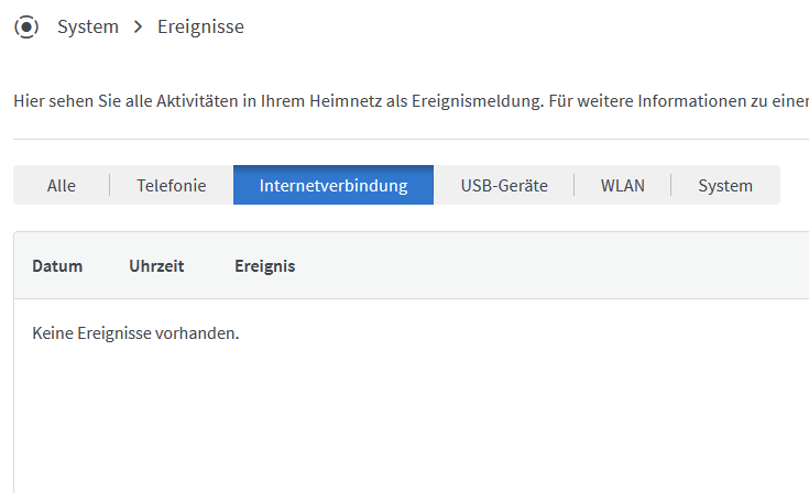

-RAMMSTEIN- schrieb:
Die Infos was bzw. ob etwas im Ereignislog der Box zur Internetverbindung abgelegt ist.
So sieht es seit einiger Zeit bei mir aus. Der Weg dahin war lang und beschwerlich. ;)
