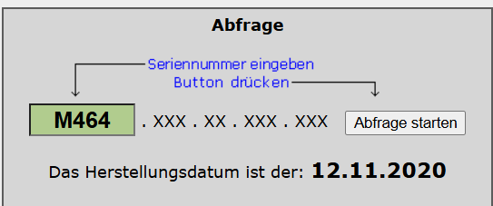

Ja, es war schon ein refurbished Gerät. Es kam in einer neutralen Telekom-Verpackung und nicht in der originalen Fritzbox-Verpackung. Das war mir zunächst egal.
Aber ja – es ist immer noch exakt dasselbe Problem.
Davor hatte ich fast sechs Jahre lang absolut keine Probleme.
