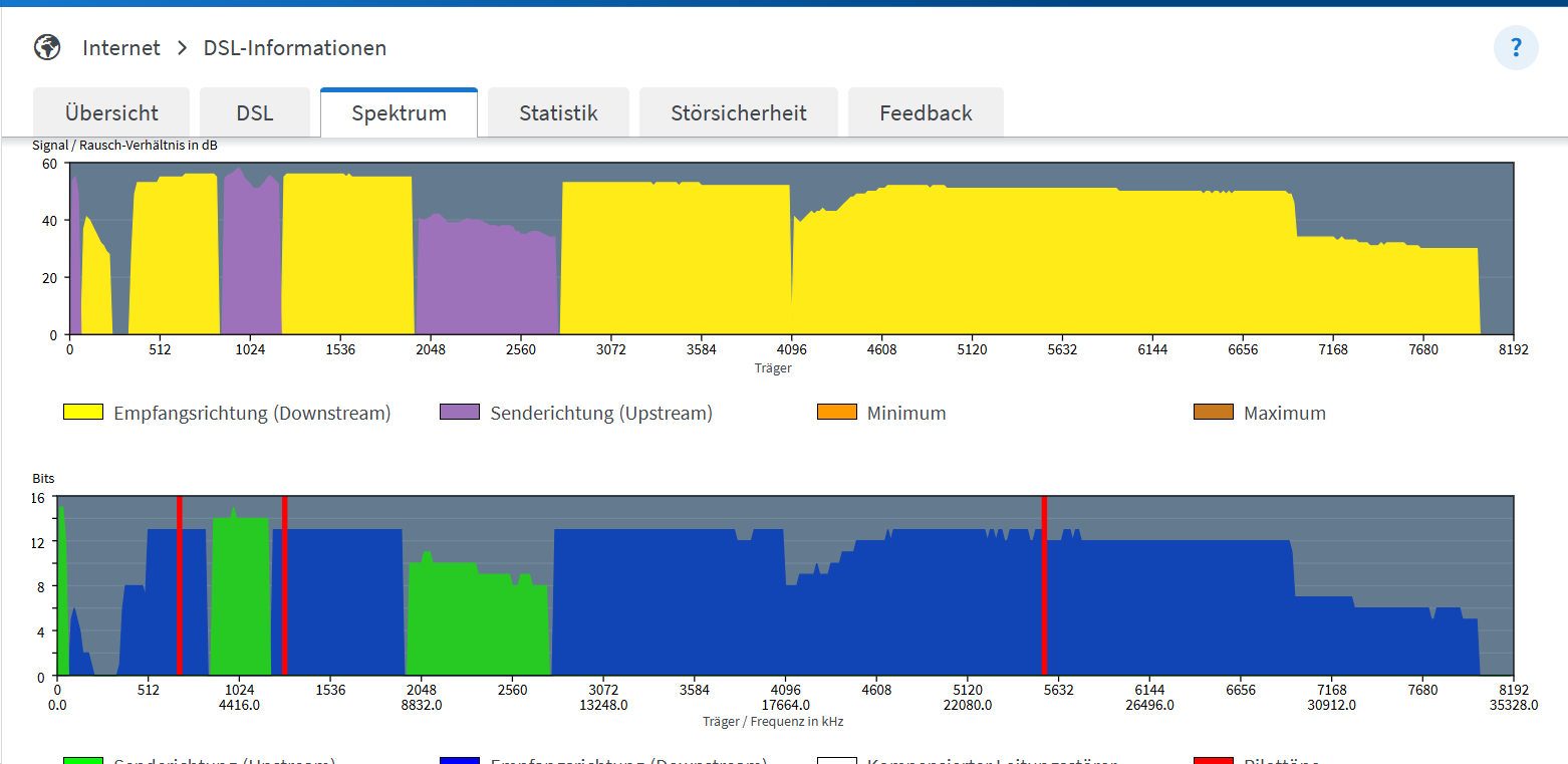

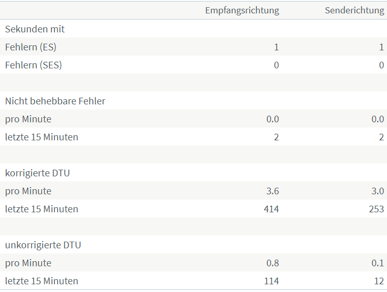

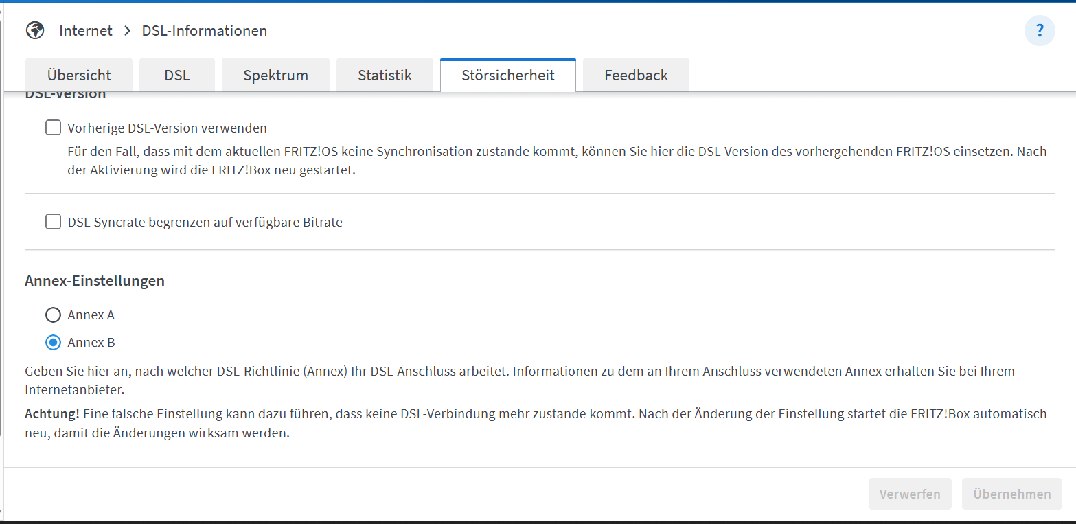

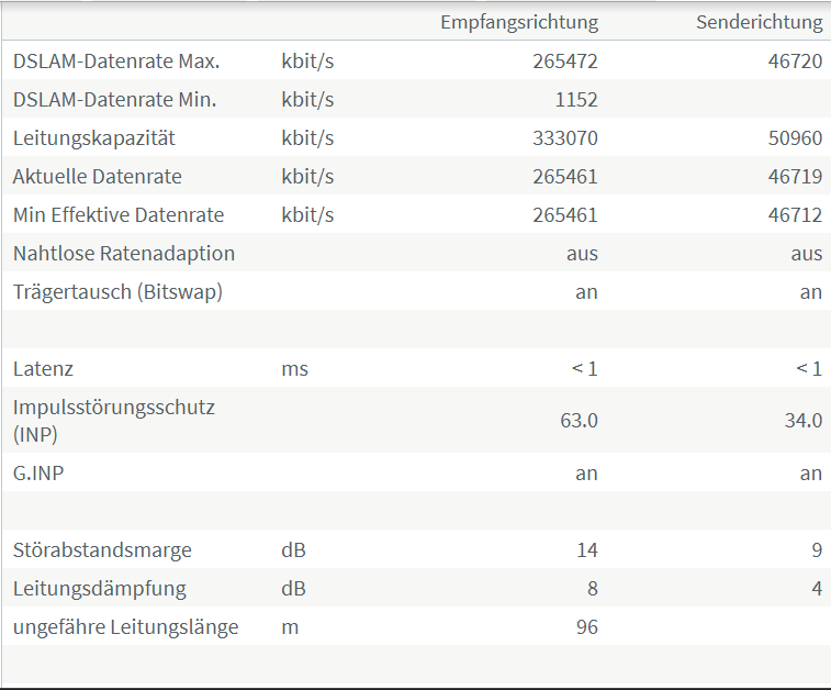

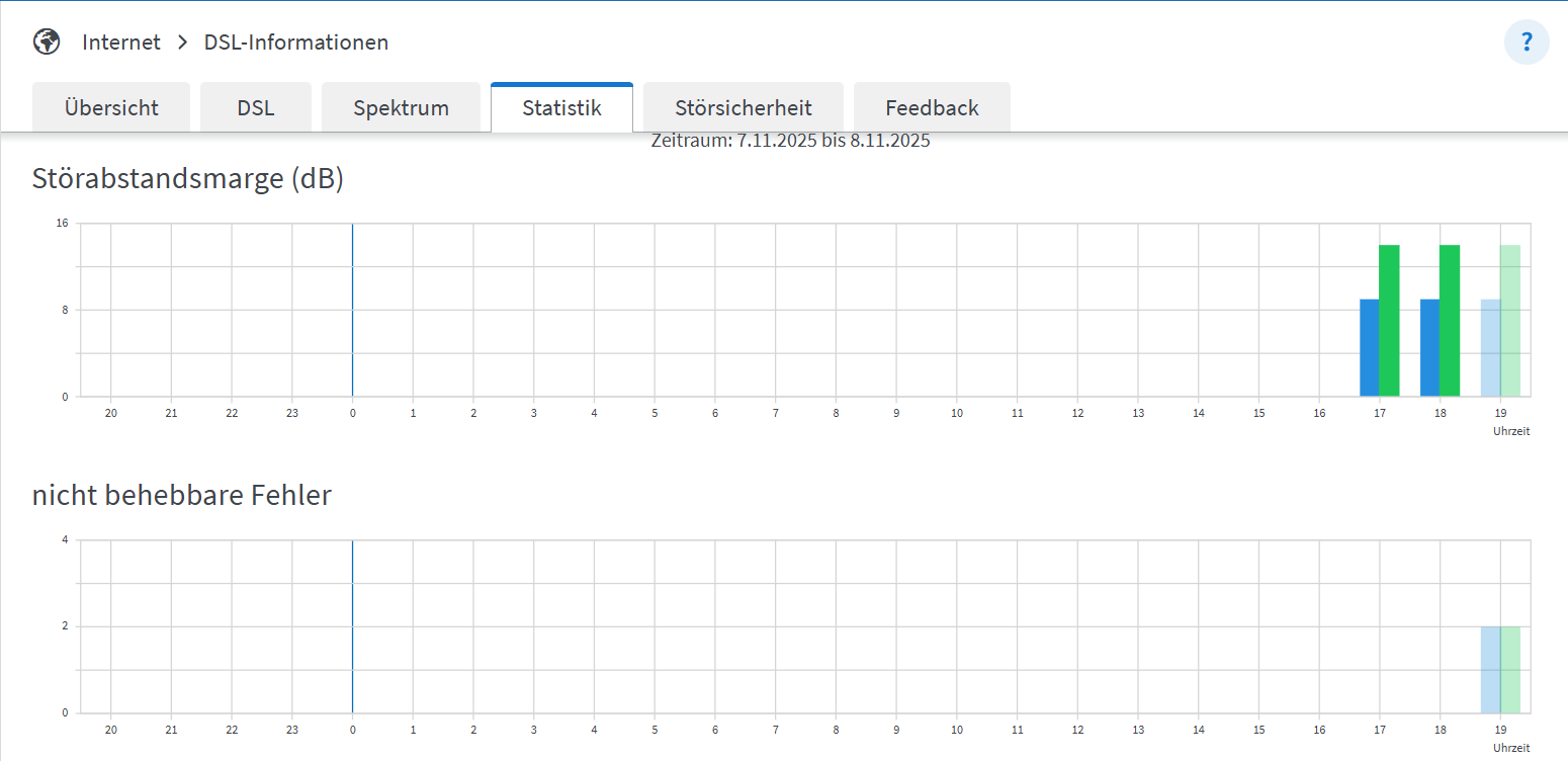

Startet die Box wirklich komplett neu? Sind die Systemmeldungen fast leer, wenn du danach reinschaust? Oder ist es nur ein Leitungsproblem und die Box synct alle paar Stunden neu?
Einen Auszug aus den Systemmeldungen und Screenshots aller DSL-Werte (Übersicht, DSL, Spektrum, Statistik) wären hilfreich.
Reaktionen: Engaged und -RAMMSTEIN-
Es ist ein Neustart, weil alle Ereignisse gelöscht wurden.
