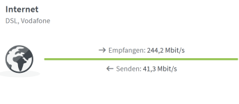

Leider aber mit dem kleinen Nebeneffekt, das die Upload Rate sich halbiert.
In der alten Wohnung hatte ich eine Download Rate von 270 Mbit/s und in der neuen sind es nur noch 244 Mbit/s, das alleine ist zwar schade aber nicht tragisch, wenn die Verbindung wenigstens stabil wäre.

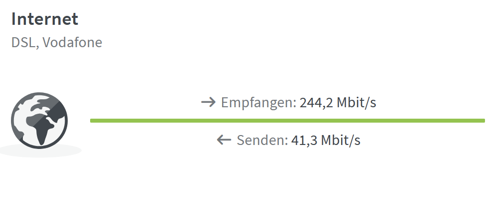

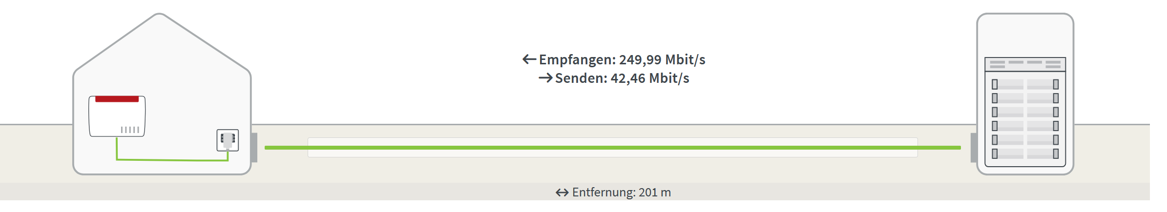

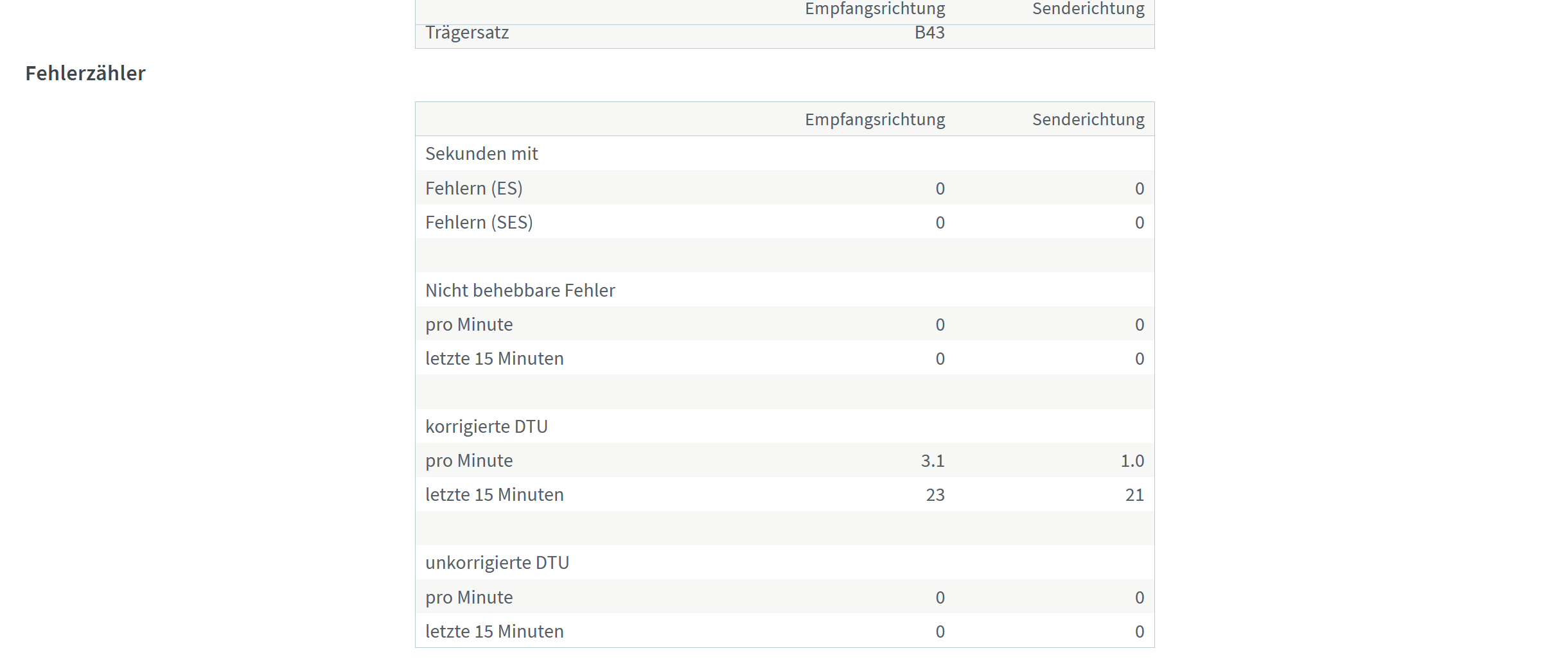

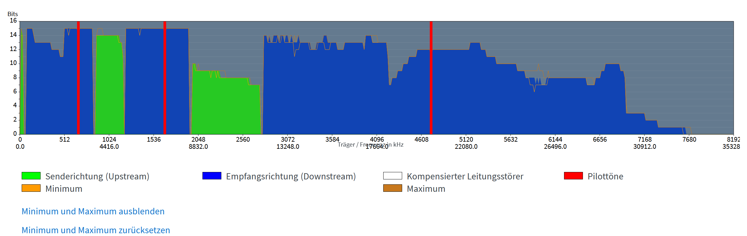

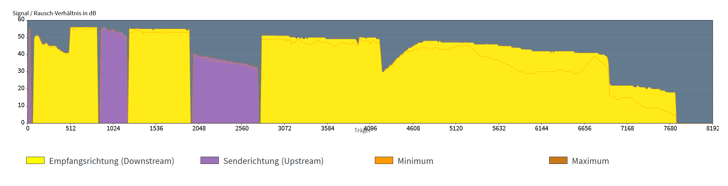

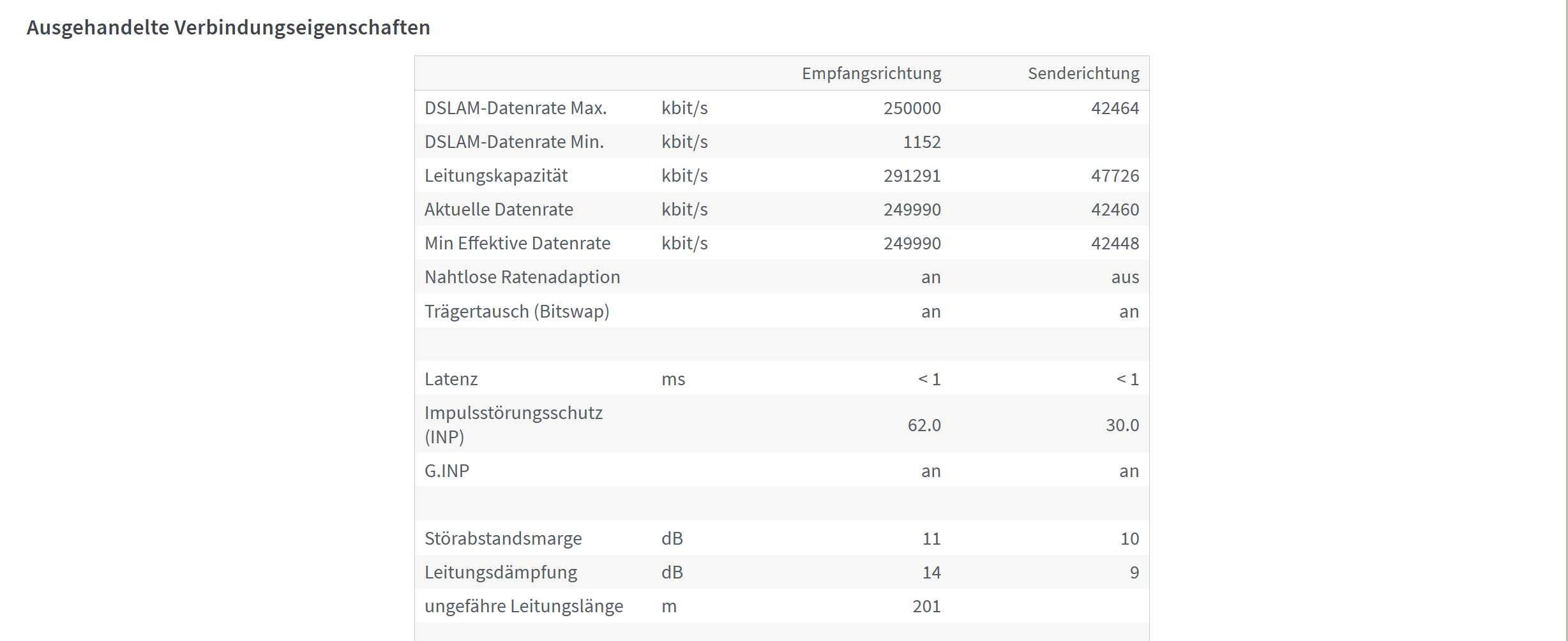

Ich habe mal über die DSL Informationen von der Fritzbox Bilder gemacht und hoffe vielleicht, das diese Aufschluss geben.

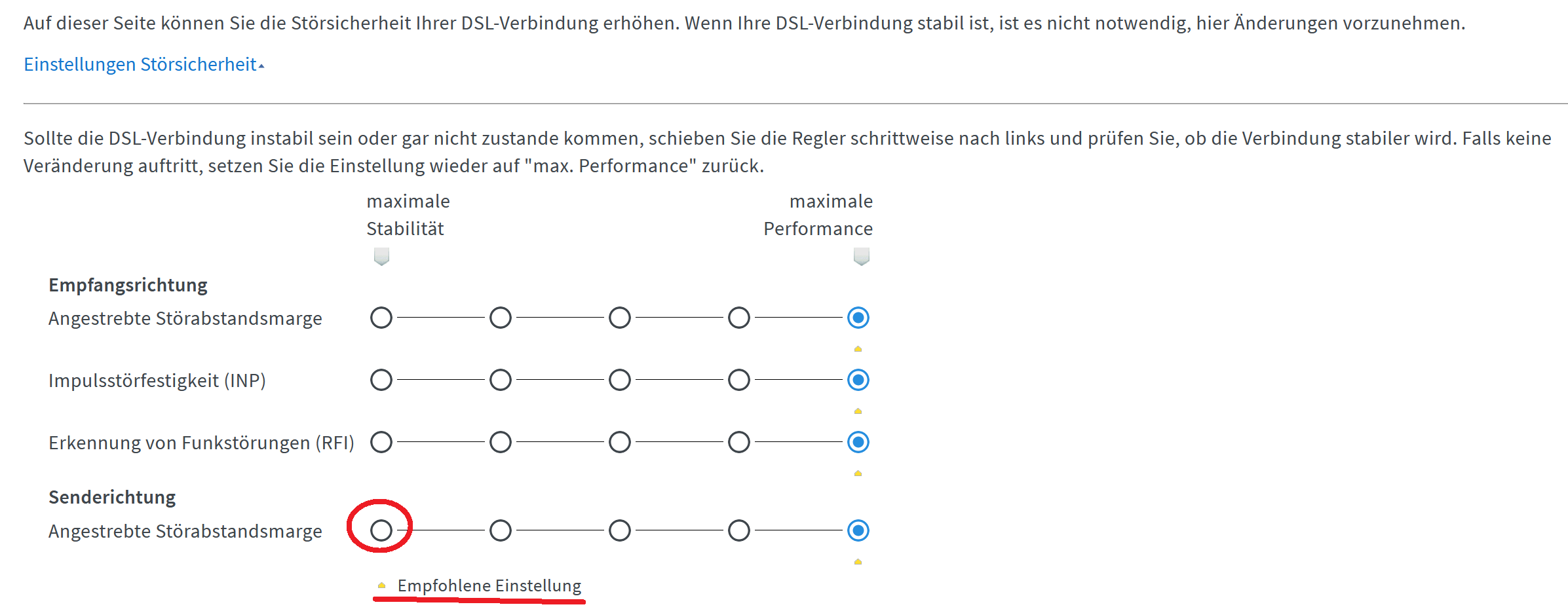

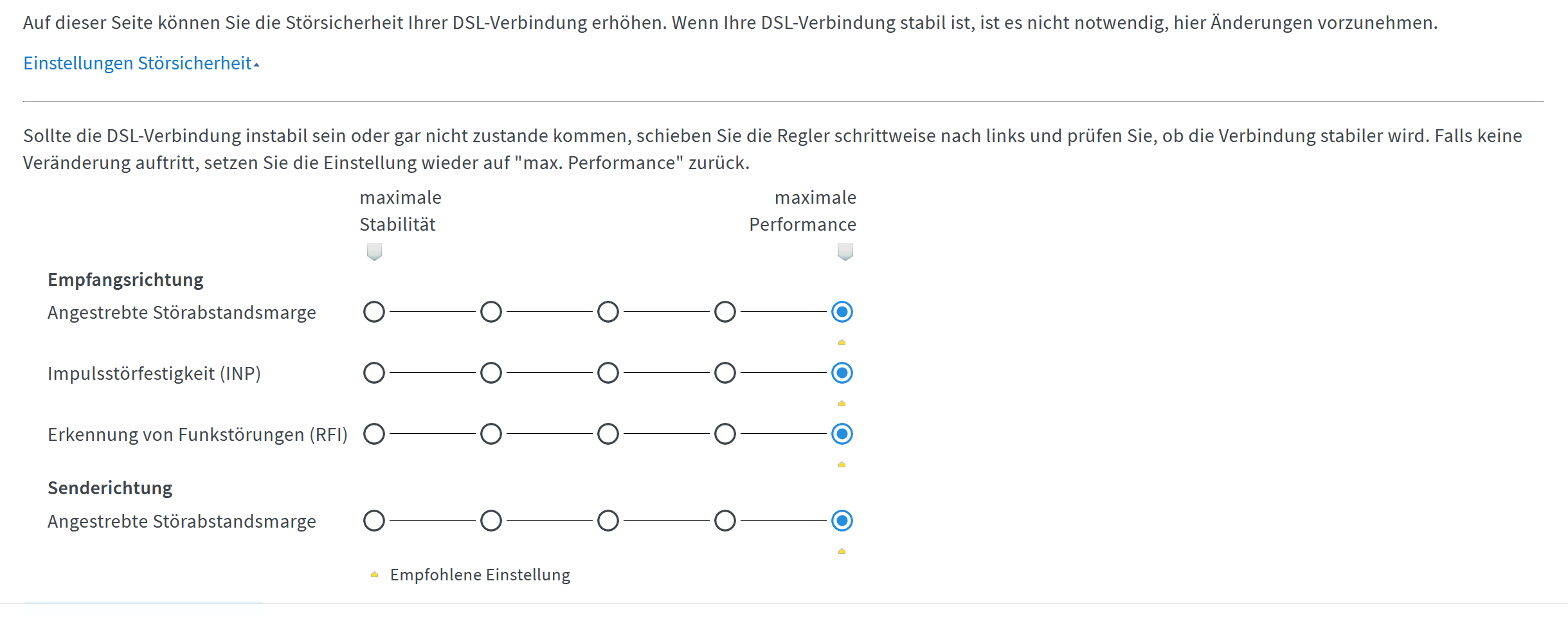

Und wieso hast du die anderen Tabs nicht gescreened?
Vorallem Tab "Störsicherheit".....

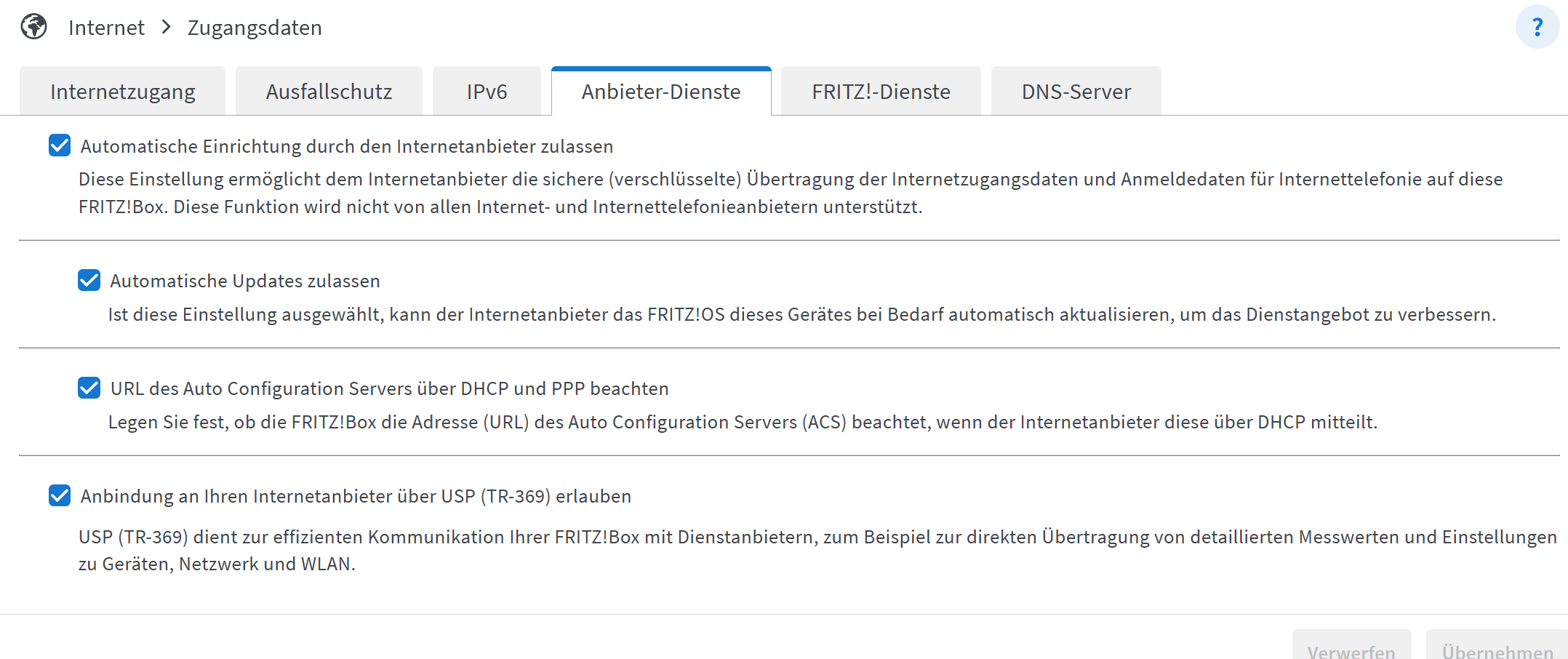

Es ist FritzOS 8.25 drauf.
Sorry, Störsicherheit hab nicht ausgelassen, das dieses noch auf Standard steht und ich nichts daran verändert habe.

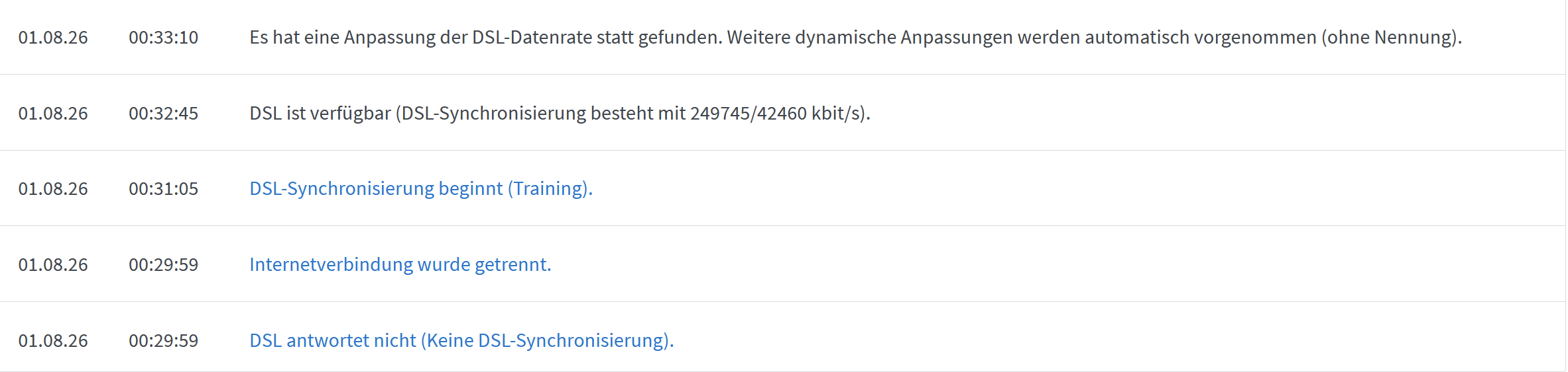

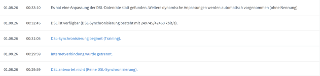

Also...... lt Ereignislog, kommt ja die Aufforderung an den Router sich neu zu sync'en, dies tut er ja dann auch brav, aber auch diese Funktion kannst du zum testen mal aus machen:
Also alle Häkchen da raus, dann, speichern, Fritzbox neustarten...
aber sicherer wäre, dass was dir deine Fritzbox sogar anbietet und ist eigentlich auch der elegantere Weg:
dann auch natürlich die Fritzbox neustarten oder am besten sogar 1-2min ohne strom lassen, ordentlich booten lassen und dann mal schauen ;)

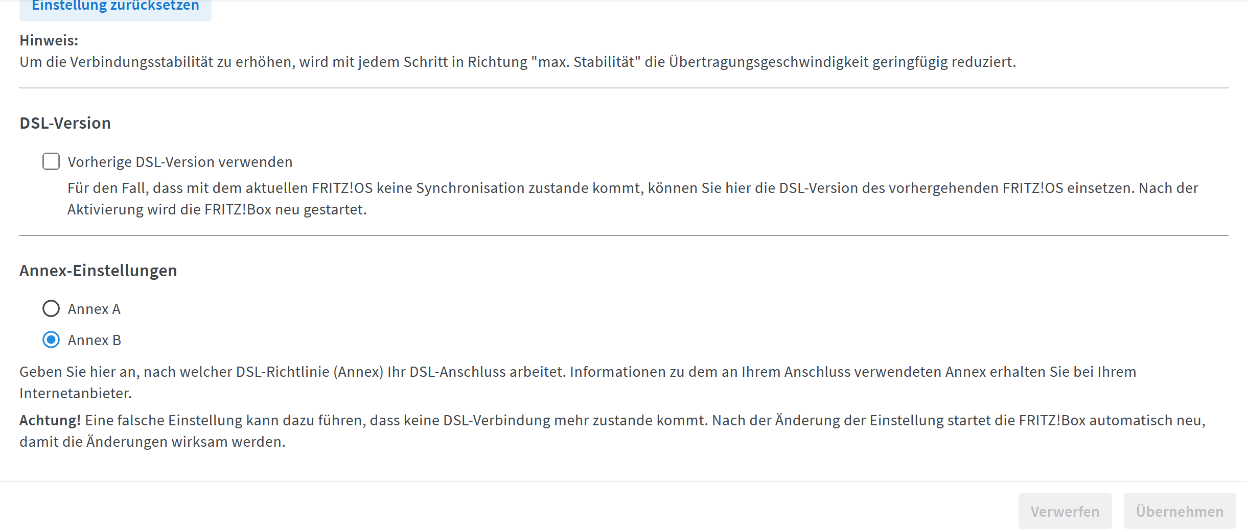

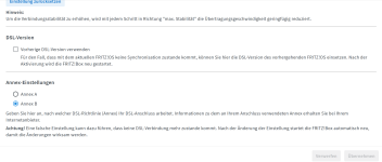

Wird es stabiler, wenn du Störsicherheit auf max. Stabilität stellst?
Die Störabstandsmarge von 11/10 lässt nicht gerade viel Spielraum nach unten. Vielleicht hilft eine Drosselung der max. Datenrate. Kann sein, dass die Leitungen nach oben ins Dachgeschoss die Störanfälligkeit erhöhen.
Ansonsten sehen die Fehlerquoten bei der Geschwindigkeit eigentlich gut aus.
@Vigilant Ich möchte jetzt eigentlich nicht alles auf einmal machen, da ich selber auch den Fehler eingrenzen möchte. Wenn ich jetzt alles einmal mache, merkt man ja nicht, wo genau das Problem besteht.
Deiner Beschreibung nach wäre also Punkt 1 die angestrebte Störabstandmarge auf maximale Stabilität zu setzen, richtig ?
Das testen wird leider etwas langwieriges, da es vielleicht 1-2 Tage dauern kann, um zu merken ob es funktioniert oder nicht. Manchmal halt die Verbindung 2 Tage durch ohne einen Reconnect.
Jep. Ist schnell gemacht. Und die Veränderungen lassen sich direkt ablesen. Sofern sie überhaupt signifikant sind.

@Vigilant Ich hab jetzt mal das orginale Fritzbox 4m TAE Kabel angeschlossen und komischerweise hat er jetzt die volle Upload Rate. Keine Ahnung was bei dem anderen Test passiert war. Das werde ich jetzt mal 2-3 Tage testen und schauen was passiert bzw. bis es zu einem Reconnect kommt. Ich möchte ja auch wirklich das Kabel auschließen können.

Der niedrigere max. Durchsatz ggü. der alten Verbindung liegt jetzt an der Kappung im DSLAM auf 25000 glatt, dort sollte eigentlich ein höherer Wert stehen. Gibt es häufiger Reconnects wird seites Provider dies gerne auf einen glatten Wert gekappt. Aber lieber eine stabile Verbindung und etwas langsamer als laufend Reconnects und viele Fehler.
Das ist nicht ungewöhnlich, dass sich die Datenrate im laufe der Zeit "normalisiert".
Gerade nach einem Reconnect oder bei vielen Fehlern, die vorher vorhanden waren.
Ich würde da nun nicht weiter an den Einstellungen rum spielen, denn sonst kommt es zur automatischen Drosselung seitens des Providers und bis die sicher wieder ausklingt, kann es Wochen dauern.
