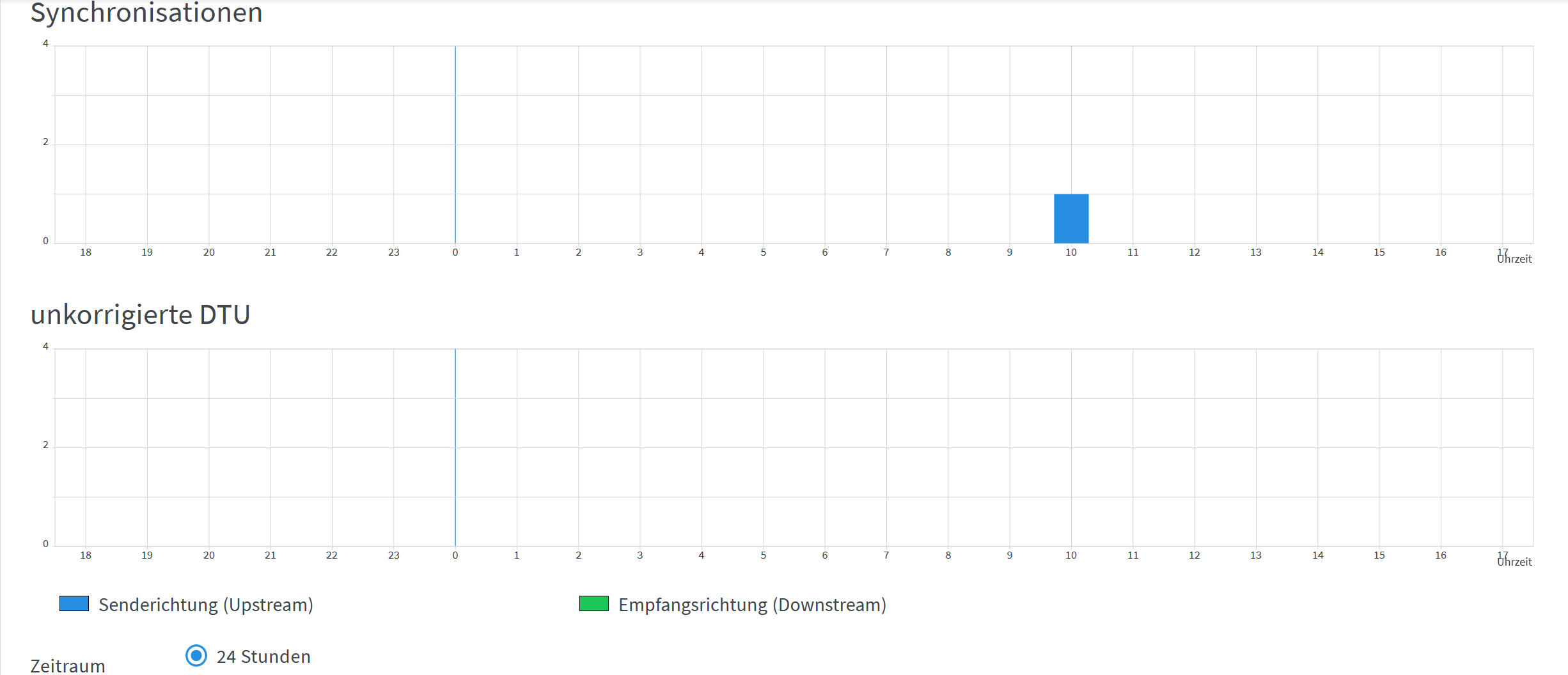

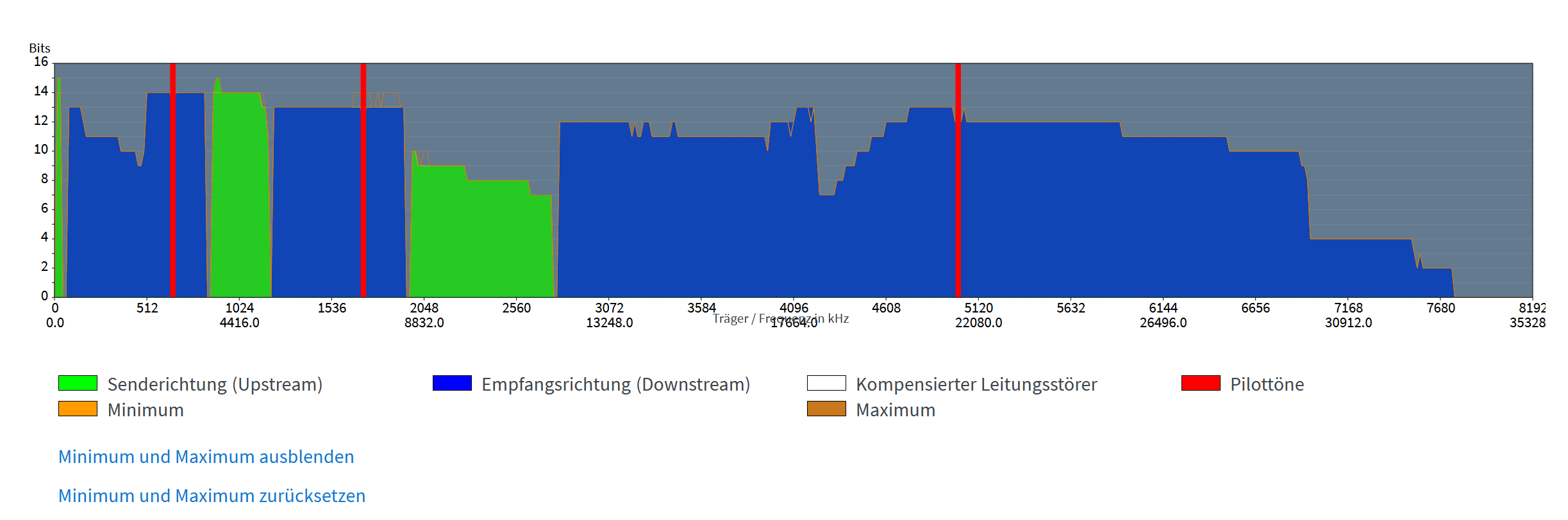

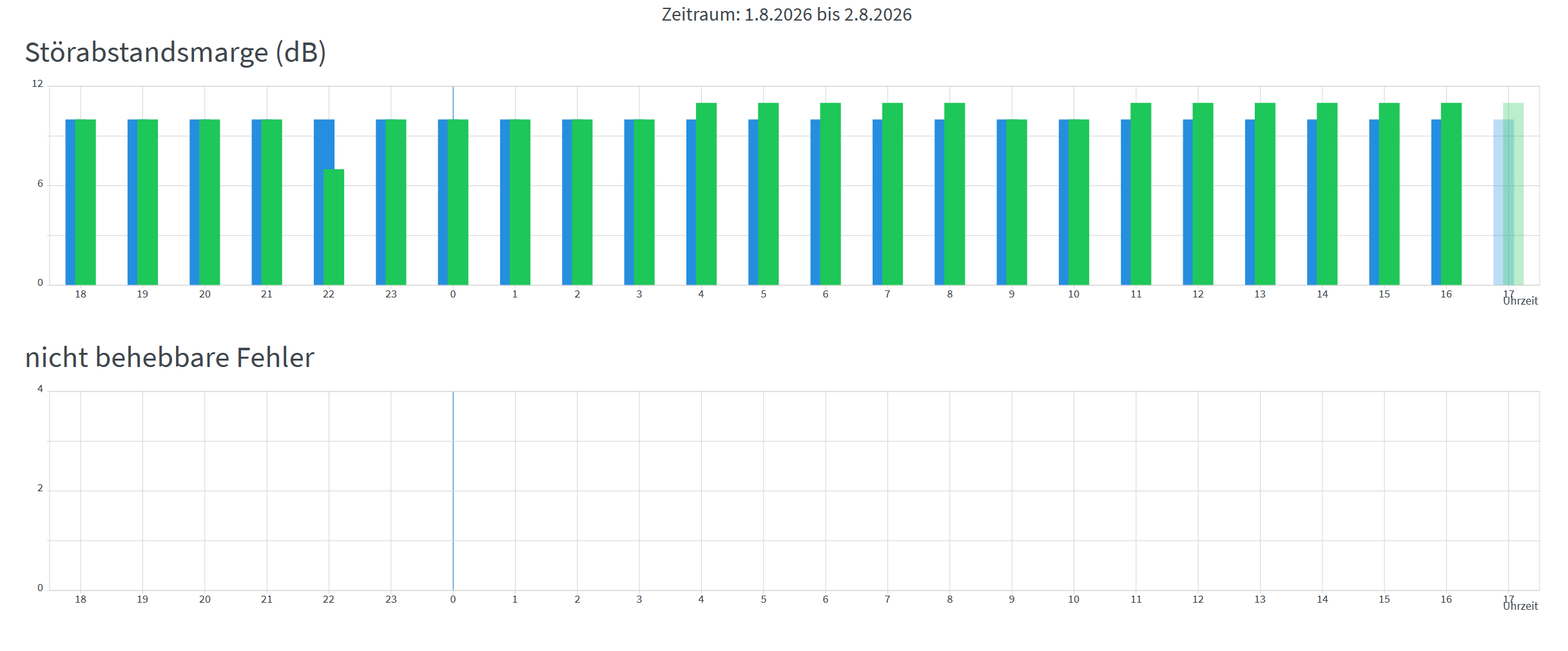

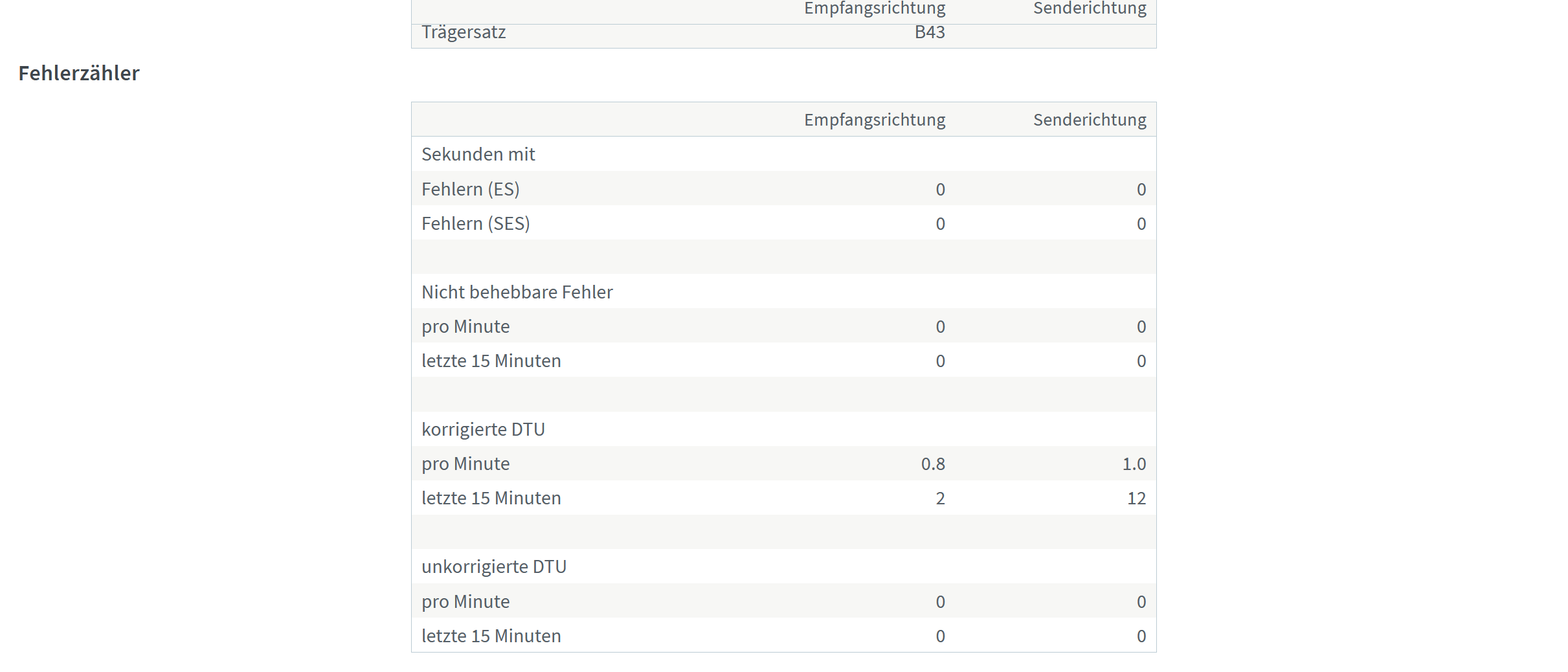

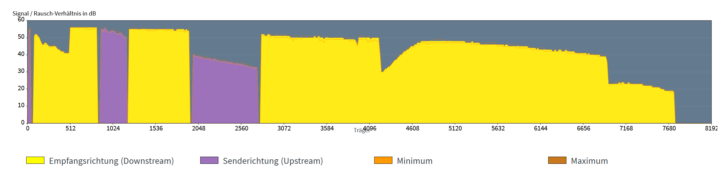

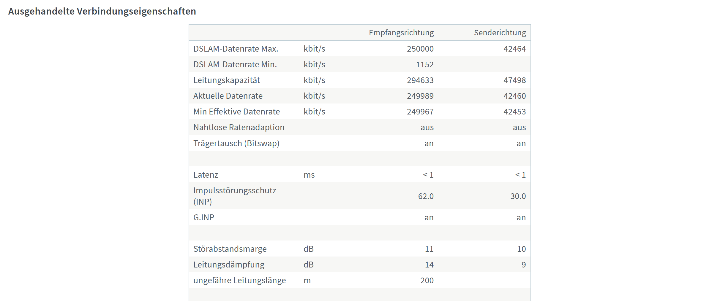

Auch wenn es jetzt klappt, von/mit jenem Kabel wären die ganzen Graphiken, Statistiken, Tabellen nochmals sinnvoll. Vielleicht sieht jemand bereits etwas, also dass es immer noch nicht ganz rund ist.

Seit dem Kabeltausch heute vormittag, hatte ich bisher noch keinen Reconnect.
Ich hab jetzt nochmal aktuelle Screenshots gemacht.

Die Werte sind jetzt jedenfalls etwas besser geworden. Das TAE Kabel ist ganz sicher die bessere Wahl.
