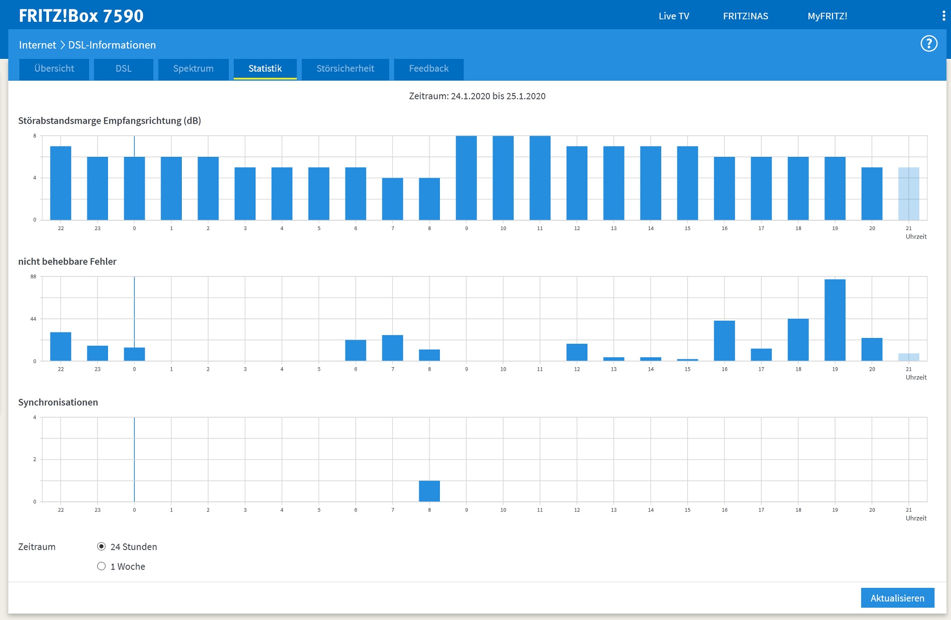

Ne, er hat nur sein Messgerät angesteckt und meine, dass die Telekom Leitung ohne Probleme funktioniert. Dann hat er mir eine interne Mail gezeigt, wo intern das Netzteil der Fritzbox Probleme macht.

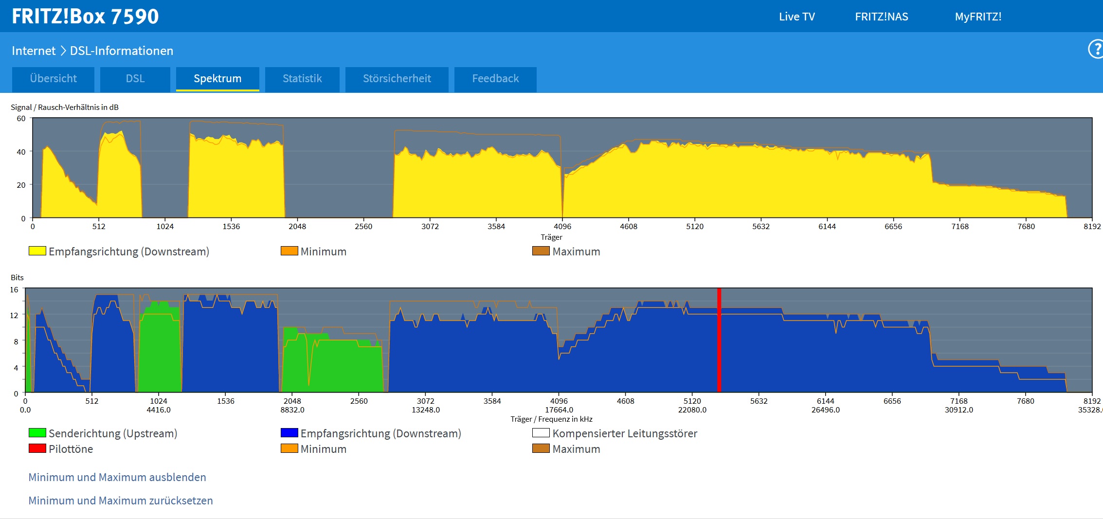

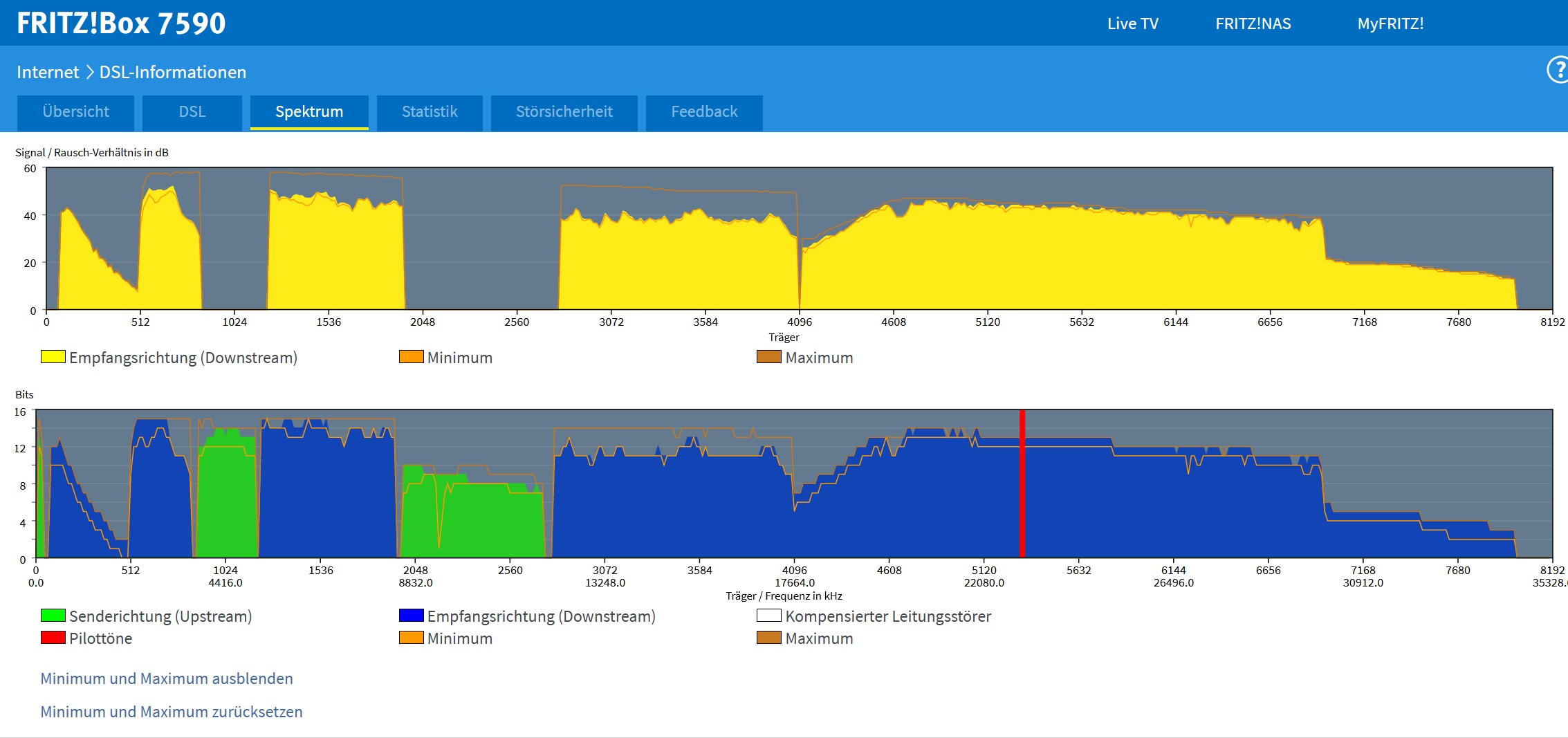

Das Spektrum bitte mal so aufnehmen wie in meinem Beispiel. Damit sieht man mehr.
Was sieht man nun an dem Spektrum?
Man sieht deutlich, dass es einen Leitungsstörer gibt, der die Leitung einbrechen lässt und zum Synchronisationsabbruch führt.
Gelb unterlegt ist das was regulär ankommt und ankommen sollte, die untere orangene Linie zeigt allerdings, dass das Spektrum deutlich einbricht, sobald etwas die Leitung stört.

Und dass alle Frequenzbereiche nahezu gleichermaßen betroffen sind. Jemand der richtig tief in der Materie steckt, erkennt vielleicht sogar die Art des Störers anhand des Spektrums. @thom53281 könnte das vielleicht eingrenzen.

Die Leitung ist massiv gestört. Der SNR bricht auf die Hälfte ein und dann verlierst du die Verbindung. Der Techniker hat einfach keine Ahnung oder der Fehler war zu dem Zeitpunkt nicht vorhanden.

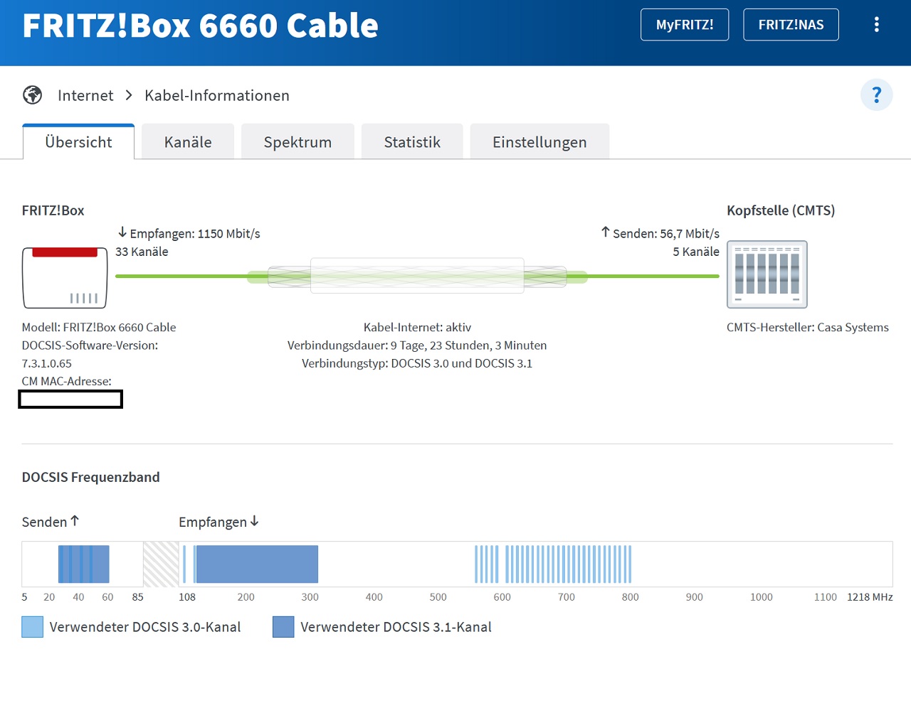

Bei mir war tatsächlich die Vectoringeinheit defekt. Zwischenzeitlich habe ich mir nen Kabelanschluss gebucht weil der Telekomanschluss nicht zu gebrauchen war.
1gbit.jpg Läuft bei mir tatsächlich um Längen besser als der Telekomanschluss und vor allen Dingen "schneller" und günstiger (39,99).
Da kann man nichts verallgemeinern. Es kann beides gut laufen und auch beides wegen unterschiedlichen Gründen wie ein Sack Nüsse laufen. Wo ich wohne, läuft beides 1A.
Wenn das VDSL so schlecht läuft wie hier im Beispiel, ist man mit Kabel-Internet sofern verfügbar mit ziemlicher Sicherheit besser dran.

Man kann nicht alles aus dem Spektrum ablesen. Aber hier liegt tatsächlich ein massives Problem vor. Da sämtliche Bänder einbrechen, kann es aus meiner Sicht eigentlich fast nur ein Wackelkontakt sein. Vom Stecker an der Linecard vom MSAN (= "Port defekt") über das Erdkabel bis hin zum TAE-Anschlusskabel oder Router.
Wenn man alles daheim geschüttelt hat und das nix ändert -> Erneut Störung melden und hartnäckig bleiben. Der Anschluss ist gestört. Am besten das über Telekom hilft machen, dann wird das auch normalerweise was.
