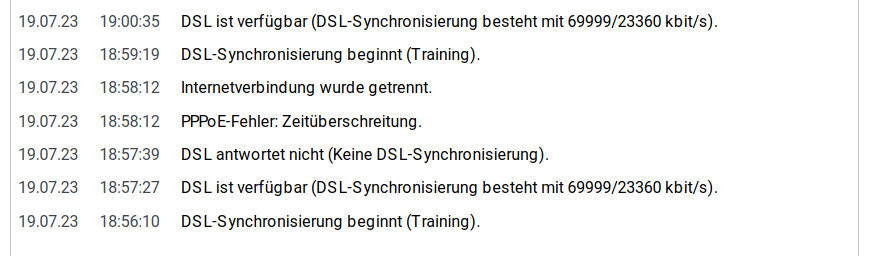

Poste mal Bilder von den DSL Informationen und das Spektrum aus der Fritz Box.

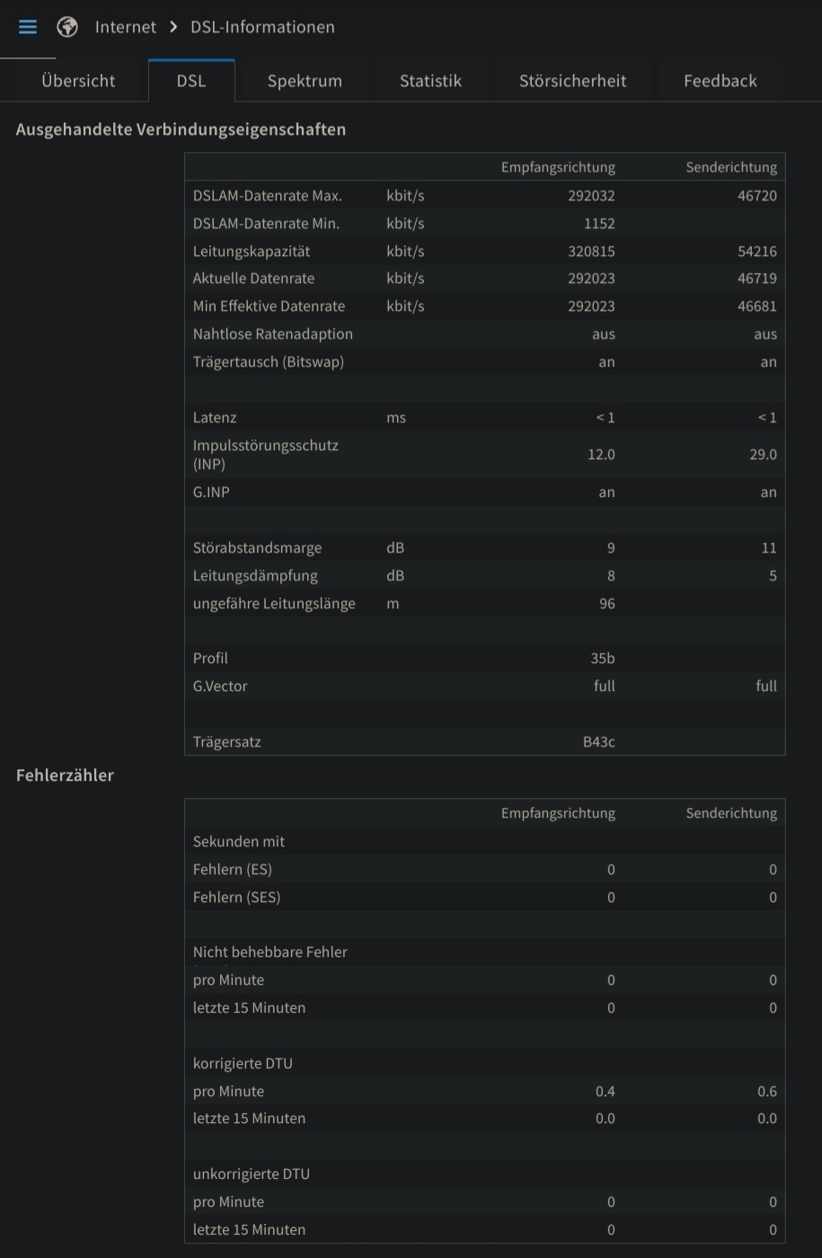

Das hier als Beispiel von meiner Box:
Bitte beim Spektrum mit Minimum-Maximum anzeigen

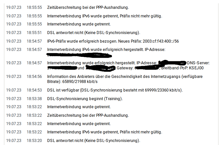

Im Anhang der Bericht von der Fritzbox

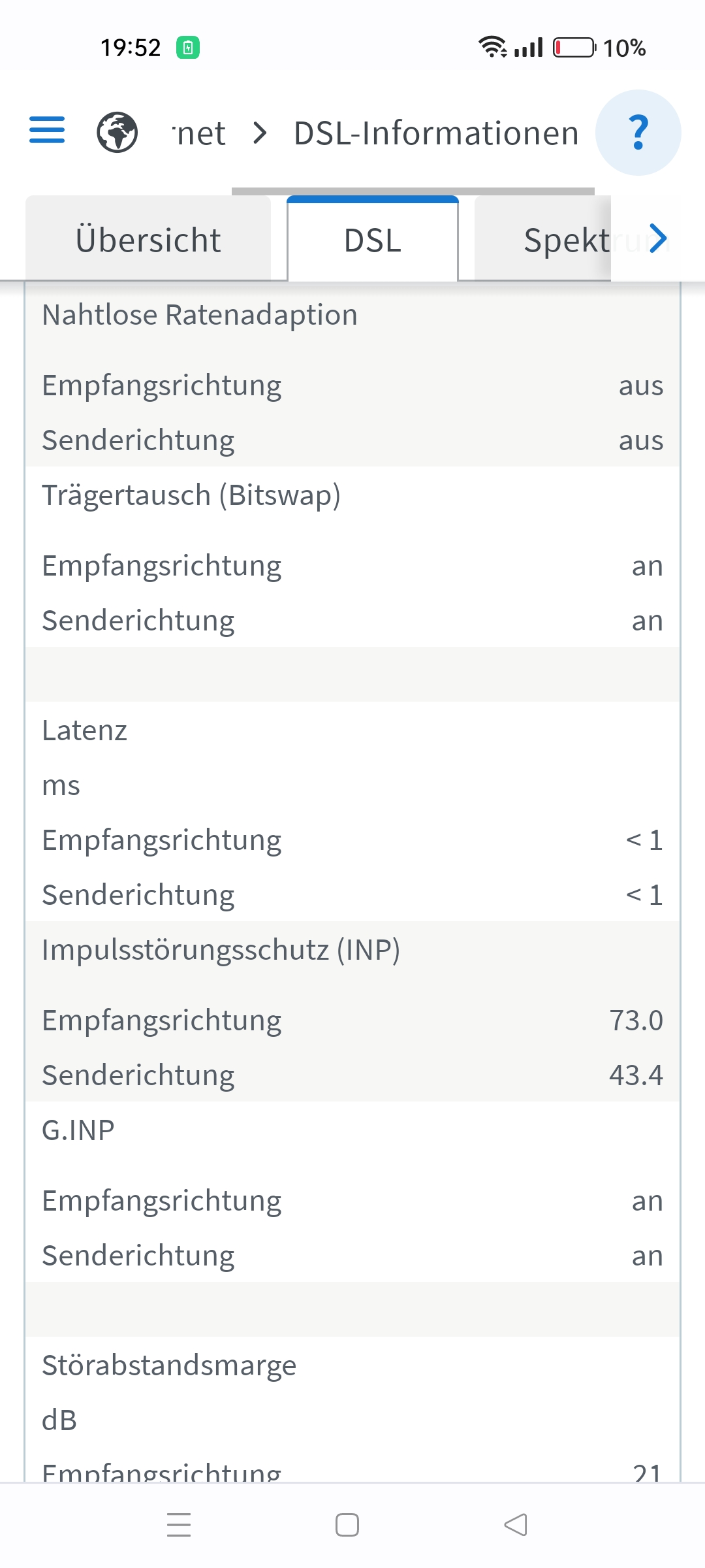

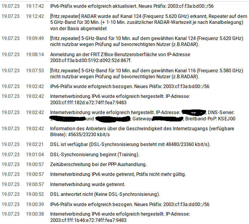

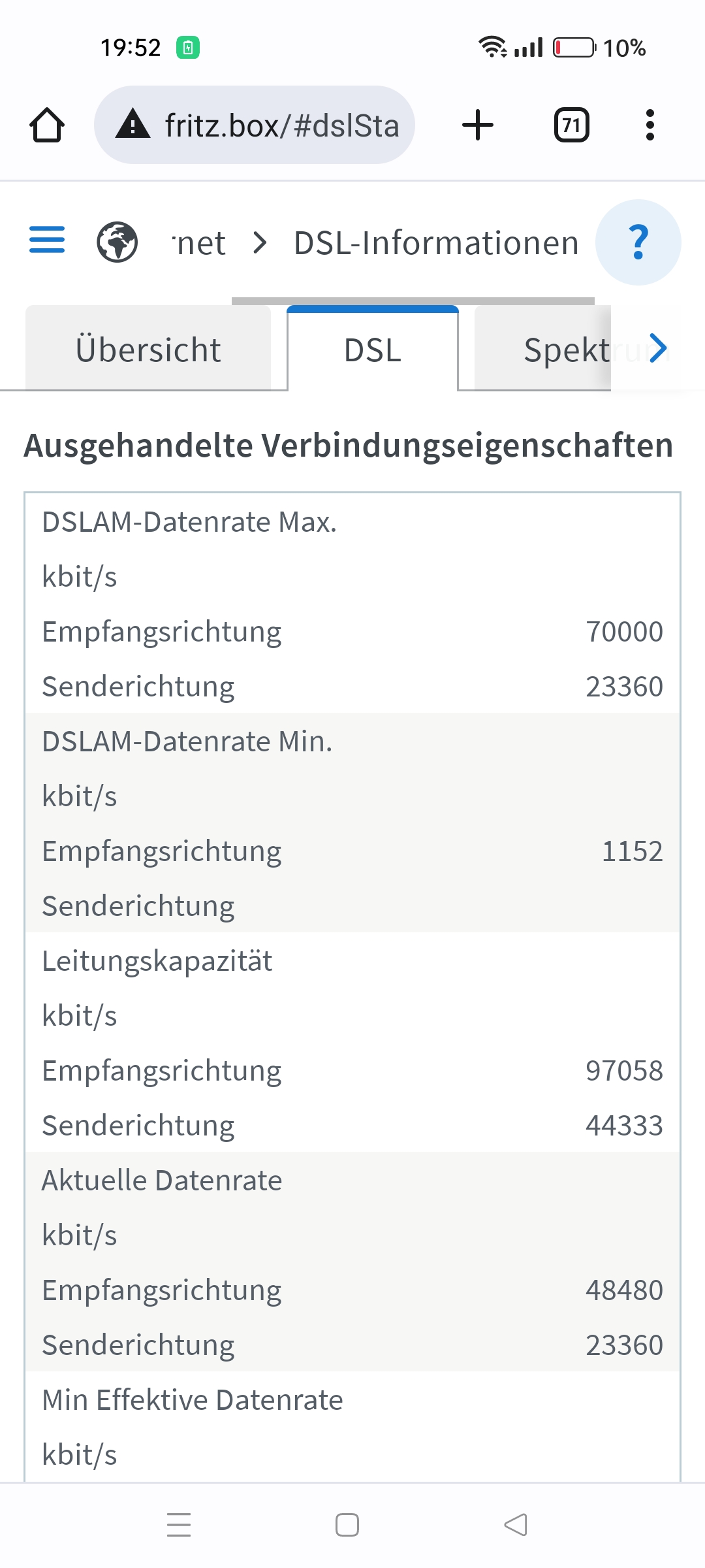

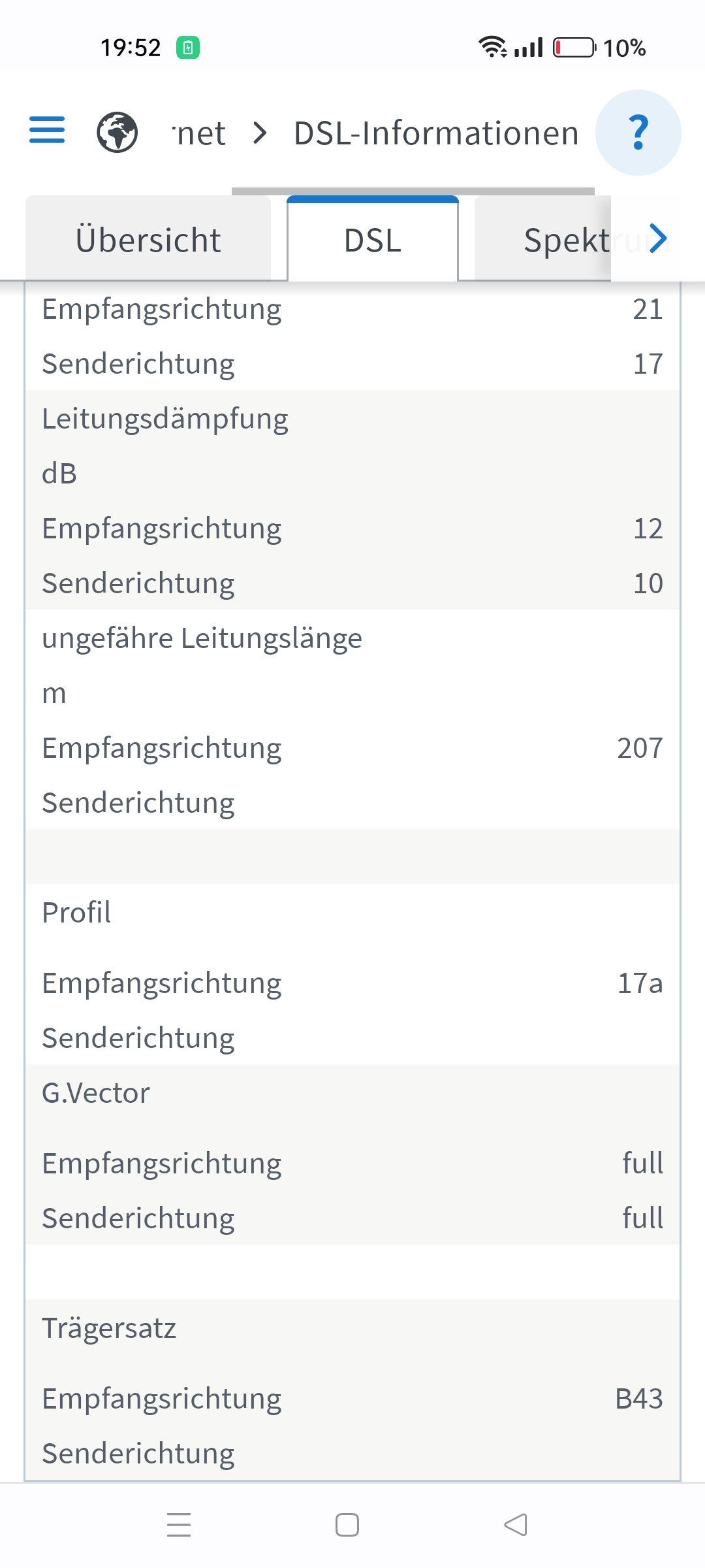

Im Anhang die Verbindungseigenschaften

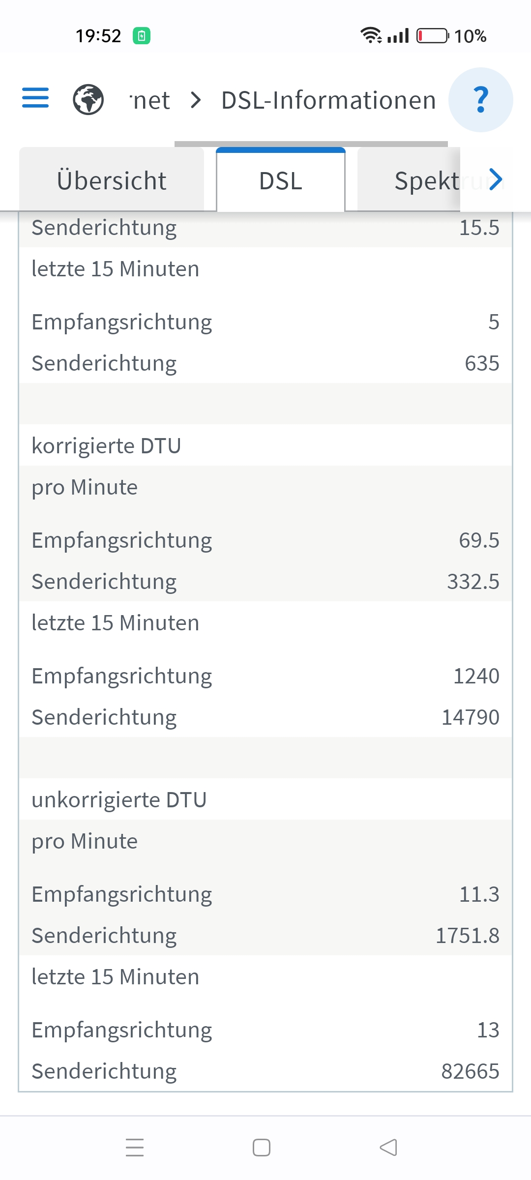

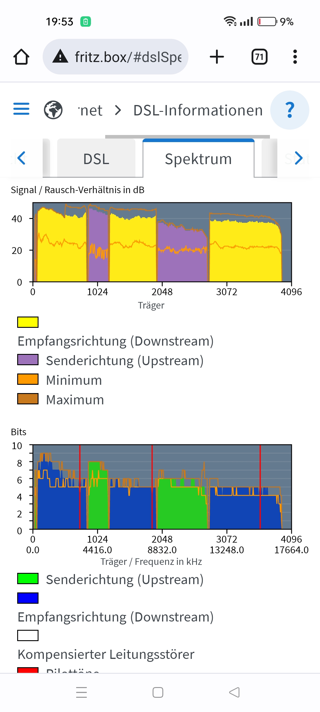

Aus dem Log liest man schon mal, dass der Funkkanal des 5GHz WLANs geändert wurde, weil RADAR-Aktivität erkannt wurde, dass kann zu WLAN-Abbrüchen führen. Weiterhin ist die DSL-Synchronisationsrate schlecht. Mal 40 MBit/s Down und mal 66 MBit/s Down... ich vermute mal regulär 100/40? Da stört definitiv etwas die Leitung und es muss nicht das Netzteil sein.

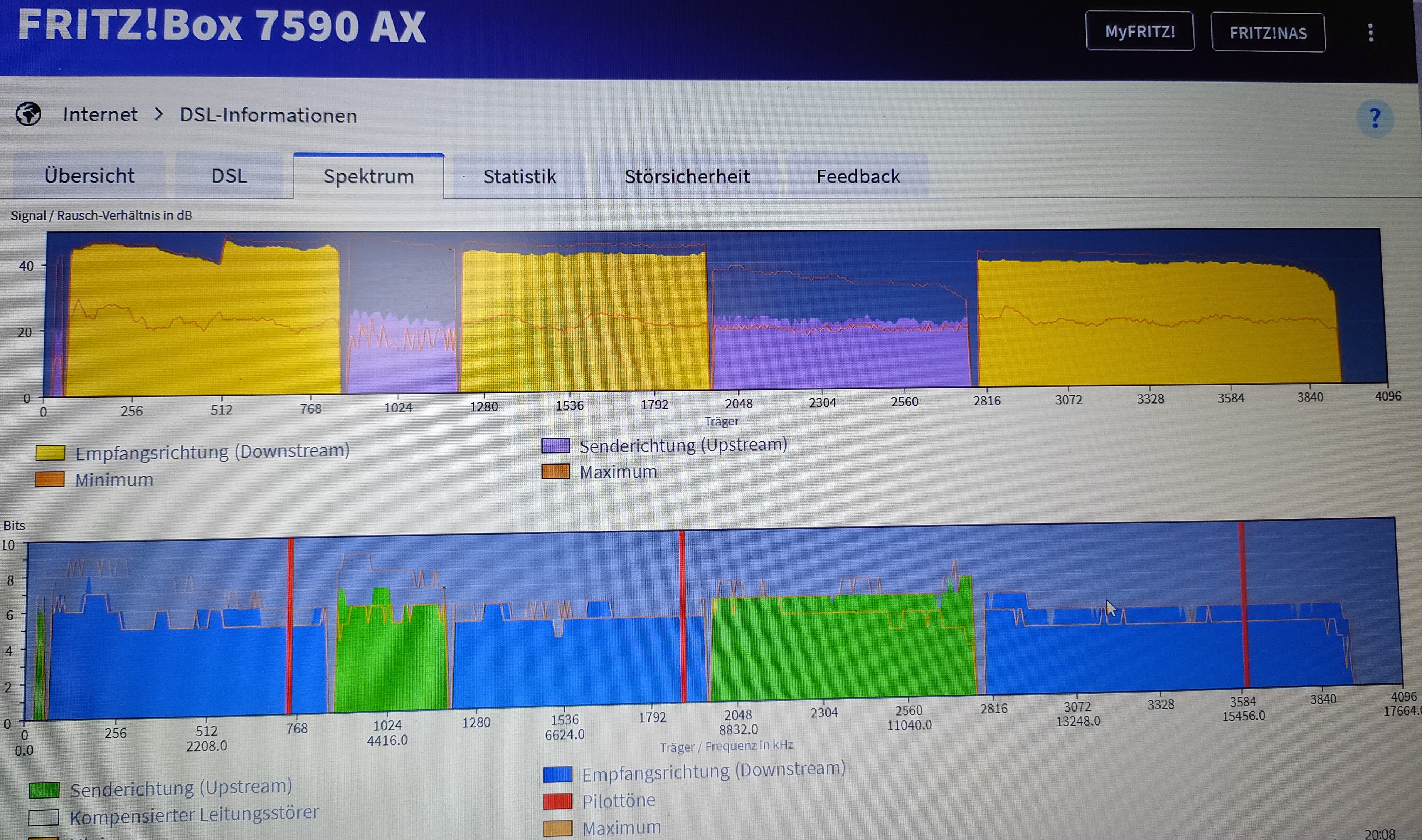

Bitte auch noch das Spektrum mit Min-Max-Werten und bitte im Browser mit der Desktopansicht aufgenommen oder zumindest Querformat.

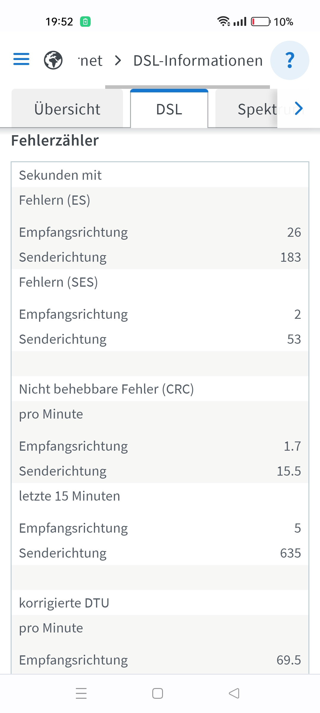

Im Anhang der Fehlerzähler
und Spektrum
genau

bitteschön
