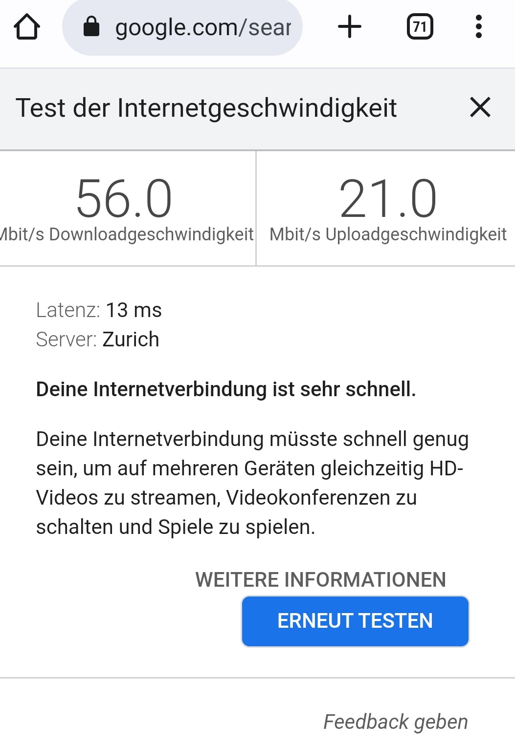

Du hast recht. Hab gestern den Speedtest gemacht. Ich komme aber nur auf 56/21. Das ist ja auch ganz schön schwach bzw. ne Verarschung. Bezahle 100/40 und krieg nur hälfe davon._anonymous0815_ schrieb:Hast Du das jetzt selbst beheben können oder besteht der Fehler immer noch? (Ist nur eine Frage aus Neugierde, mich würde ja interessieren ob die dann mit den vollen 100/40 synct wenn der Fehler behoben wurde)

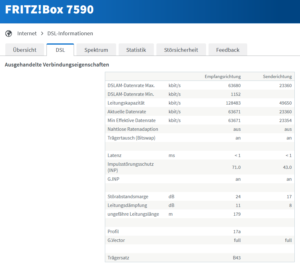

Deine Leitung wird derzeit noch aufgrund der vormals hohen Fehlerzahlen durch DLM/Assia gedrosselt. Lass das Zeug mal jetzt so ein paar Wochen stehen, dann ist die Leitung auch wieder nahezu voll nutzbar. Du hattest ja eine Leitungskapazität von 99/44 Mbit/s in deinem Screenshot. Nur nutzen darfst du sie aufgrund der starken Drosselung derzeit nicht.

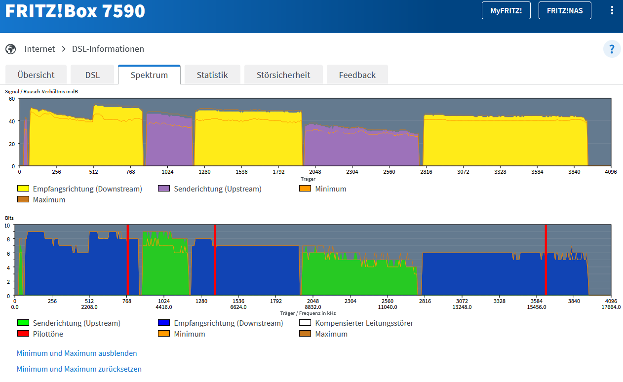

Das Spektrum ist immer noch nicht optimal, aber dafür sieht die Leitungskapazität schon gut aus für Vectoring 17a. Wie schon erwähnt wurde, muss sich das erst wieder einpendeln, dann sollte es sukzessive mehr werden.
+ die geschätzte Leitungslänge hat sich auch verringert.
An die Experten:
Kann es aber jetzt sein, dass die Leitung asynchron ist, da eine der Adern jetzt kürzer ist als die andere?
An die Experten:

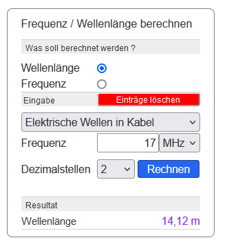

Ich bin kein Nachrichtentechniker, aber die Wellenlänge in Kabeln bertägt bei 17 MHz über 14 m...
Ich halte es daher für sehr unwahrscheinlich, dass ein paar Zentimeter Unterschied in der Adernlänge beim frequenzmodellierten VDSL-Signal ein Problem darstellen.

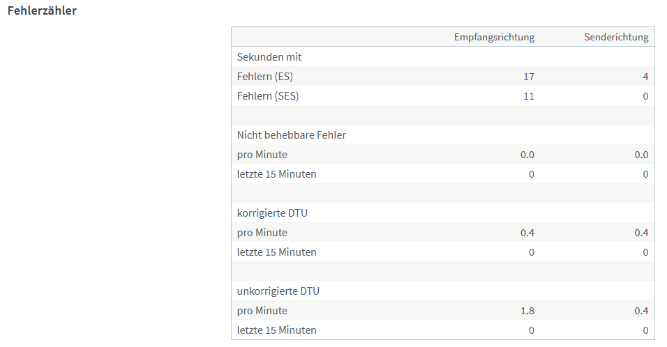

Die Screenshots vom Spektrum sehen nicht gut aus. Nach der Reparatur des Kabels hat es ja mit Sicherheit einen Resync gegeben. Man sieht an der "Min" Linie einen deutlichen Einbruch des SNR um deutlich über 10 dB übers ganze Spektrum, und das muss nach dem Resync passiert sein, denn da wird alles auf Standard gesetzt. Im Moment des Screenshots ist die Leitung in Ordnung, aber zwischendurch war sie deutlich schlechter. So wird sich die Kapazität nicht erhöhen, und wenn, dann ist es nicht stabil.
