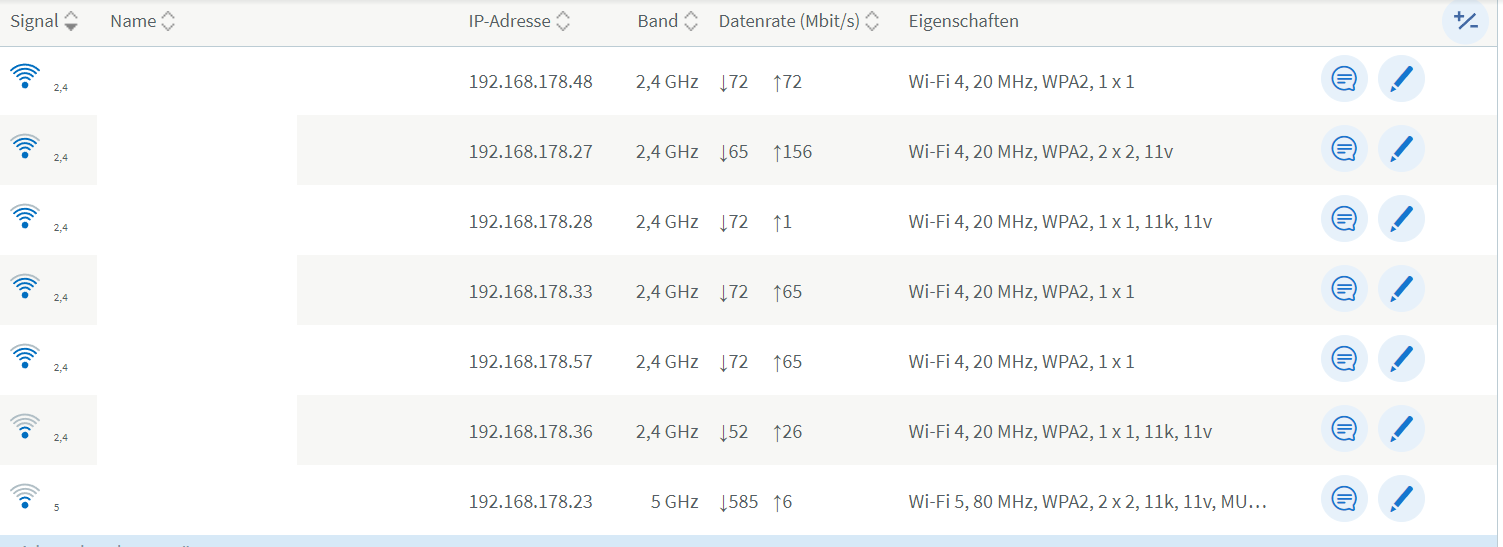

Mein TV geht über 5ghz und da sieht man, dass wirklich mehr ankommt. Warum nicht Handys, Laptop und Tablets?
Du weißt aber schon, dass der langsamere die Geschwindigkeit vorgibt? Unabhängig von der Frequenz.

Schumiel schrieb:
Nein. Das heißt?
Wenn ein Gerät WLAN 4 hat und des andere (evtl. der Router) WLAN 5, dann läuft das WLAN zum Gerät in WLAN 4, also langsamer = weniger Datendurchsatz

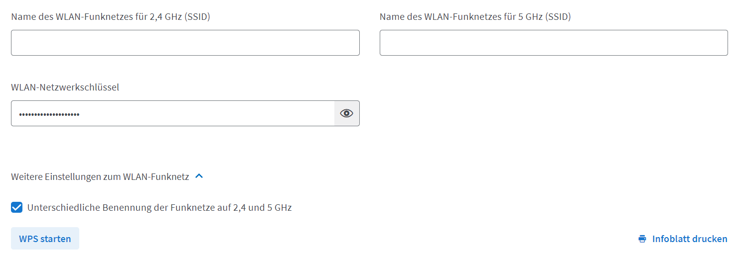

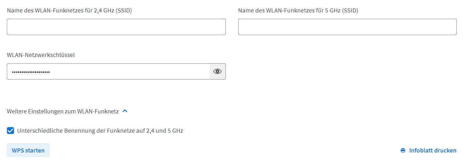

Ich hab's. Im Router ist eine SSID für 2,4ghz zugewiesen. Eine andere auf SSID auf 5ghz. Der Fernseher hatte die 5ghz zugewiesene SSID.
Ich danke euch. Nun habe ich es gecheckt.

Du hattest doch oben geschrieben, du hast es gemäß der AVM Anleitung eingerichtet? Da sind die SSIDs dann aber gleich.
Wie dem auch sei, erreichst du auf 5 GHz denn nun den erwarteten Bandbreiten?
Reaktionen: Engaged
Nein. Ich hatte nur bei Punkt 3 (https://avm.de/service/wissensdaten...N-Funknetz-der-FRITZ-Box-wird-nicht-gefunden/) die ersten 5 Schritte eingestellt.
Mit 5ghz erreiche ich die Geschwindigkeit. Ich wusste nicht über den Unterschied 2,4 und 5 bescheid. Nach eure Aufklärung dann hin der Config nicht richtig gelesen.
