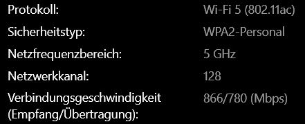

Ich habe da mal eine Frage...... und zwar habe eine Fritzbox 7590 (ohne ax).
Ich habe beobachtet, dass mein neuer Laptop, der über WLAN eingebunden ist, maximal 600 MBit/s bekommt.
Sollte ich nicht an die, 877 MBit/s haben, was die Fritzbox und auch meine Netzwerkkarte im Laptop kann herankommen?
Hat jemand eine Idee, ob ich an meinen Einstellungen noch etwas verändern kann oder muss um annähernd an meine maximal Leistung ran zu kommen.
Ich habe über Netzwerkkabel fast die 1 Gigabit was mein anbieten auch hergibt.
Meine Entfernung zu meiner Fritzbox sind maximal 1- 1,5 Meter
Ich Freue mich auf imput Danke

Das ist der Unterschied zwischen "Brutto" und "Netto". Dabei kann ich kaum glauben, dass du auf 600 MBit/s netto kommst, üblich ist gut die Hälfte. 500 hätte ich maximal erwartet bei 866 Brutto.
Ich hab über WLAN schon mal eine 1 GBit/s LAN Verbindung komplett ausgelastet (ca. 930 - 940 MBit/s). Da war die Brutto-Datenrate aber auch 2160 MBit/s.

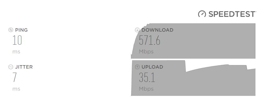

klar jeder speedtest ist anders aber ich bewege mich immer zwichen 550 - 600 maximal
ist das also völlig normal so ?
Wie gesagt, das ist mehr, als man üblicherweise erwarten kann.

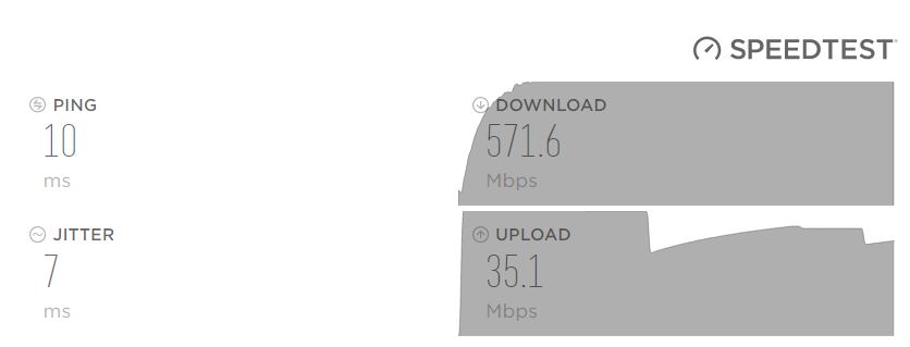

sag mir mal eine eine seite wo du denkst das die recht genau ist für nen speedtest dann sage ich dir das ergebniss
Das ist jetzt mal ein ergebniss

Bei 802.11ac mit 80MHz Kanalbandbreite liegt die ausgehandelte Datenrate bei maximal 867 Mbit/s. Dadurch das ac deutlich effizienter ist als n, sind hier maximal ca. 650Mbit/s netto möglich. Das heißt deine 600Mbit/s sind schon sehr nah am technischen Maximum.
Für eine höhere reale Übertragungsrate an der 7590 bedarf es die Unterstützung von 160MHz auf Client Seite. Dann ist die höchstmöglich ausgehandelte Datenrate 1733Mbit/s, die in der Praxis bei rund 1,2 Gbit/s realer Übertragungsrate mündet. An der 7590 sind dabei rund 950Mbit/s möglich, aufgrund der 1Gbit/s schnellem WAN/LAN-Ports.

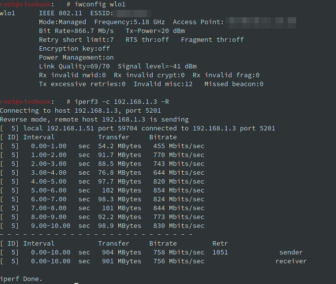

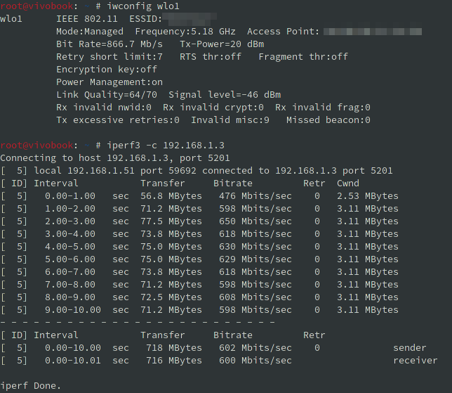

bei ordentlichem empfang und keine/wenig andere netze bzw. teilnehmer im eigenen netz (der overhead kann da enorm steigen) sind da schon etwas mehr als 500Mb/s drin.
und ja: mit dem laptop auf der couch benutzt man wifi, kein kabel :)
Reaktionen: Patjutzu

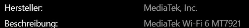

ich werde das mal mit dem treiber Testen und mir dann gedanken machen ob da ein modul tausch in frage kommt falls nicht ist das jetzt ja auch im grunde jammern auf höchstem Niveau 🤣
evl. will ich auch nur diese blöde zahl sehen die dicht an die 1 gbit dran kommt :-P
Dann brauchst du ein 4x4 WLAN und sehr guten Empfang, letzteres scheint ja gegeben zu sein, ich glaube AVM sagt das 860Mbit(?) das Maximum sind.
Oder 2x2 mit 160Mhz aber da bleibt die Wahrscheinlichkeit dass es nicht funktioniert und einfach nur mit 80 Mhz läuft. 😅

der mt7921 kann auch 160 MHz. mal in der fritzbox schauen, auf welchem kanal die funkt. ich hatte es schon, dass die fritzbox irgendwelche kanäle gewählt hat, mit denen keine 160 MHz möglich waren. am einfachsten mal auf kanal 36 stellen und dann etwas warten. in der übersicht unter wlan->funknetz steht dann, was gerade verwendet wird.
