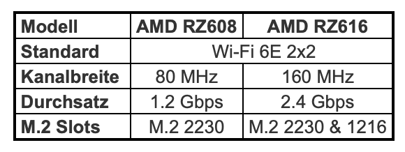

@0x8100
Interessante Info. Hat das schonmal jemand ausprobiert? -> Benchmarks, etc.
Eigentlich war mir nur bekannt das die RZ608/MT7921 maximal 80MHz unterstützt und für 160MHz eine RZ616/MT7922 benötigt wird. Daher wundert mich das jetzt. :D
Reaktionen: Patjutzu

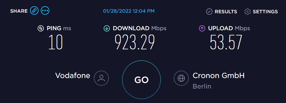

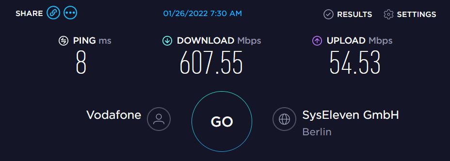

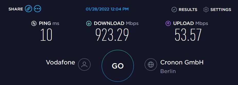

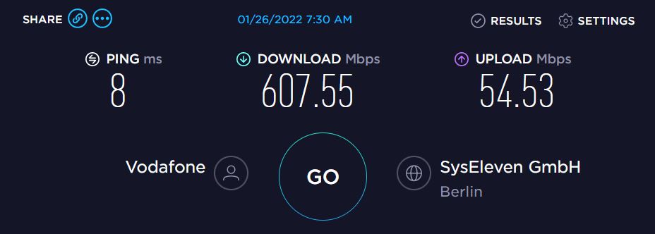

Also Danke an alle das neue WLAN Modul macht, was es soll einfach klasse der Zuwachs der Geschwindigkeit
Hier mal der Vergleich und auch meine Fritz!Box zeigt an das ich über 160hz angemeldet bin.
Reaktionen: Engaged
Krasse Sache also kann die 7590 annähernd Gigabit über WLAN durch schaufeln. :cheerlead:
